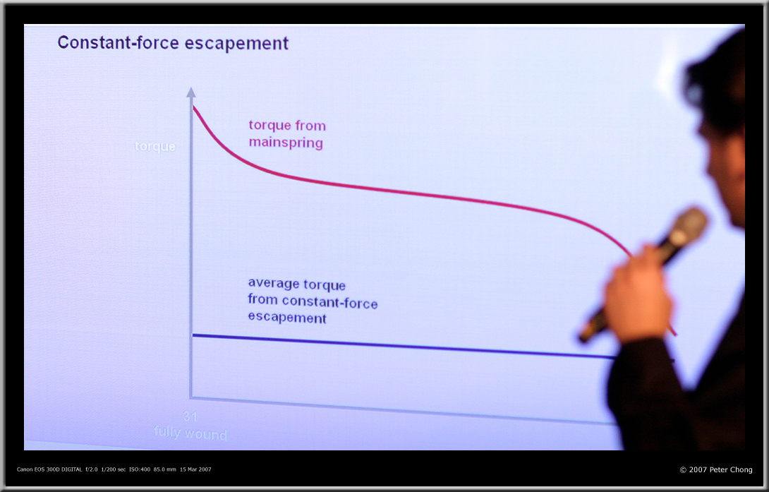

Теоретически я думал так:
Измерить количество оборотов, на которое заводится пружина без мальтийского креста
От этого числа отнять число оборотов с мальтийским крестом
Получившееся число разделить на два - это и будет количество оборотов преднатяга
Имхо
Для более точного вычисления нужен динамометр
https://mb.nawcc.org/threads/buildin...2/#post-530677

Сообщение от Dima343 Посмотреть сообщение
Теоретически я думал так: Измерить количество оборотов, на которое заводится пружина без мальтийского креста От этого числа отнять число оборотов с мальтийским крестом Получившееся число разделить на два - это и будет количество оборотов преднатяга
Добрый день!
Число оборотов является только показателем, единственный точный метод - измерение силы момента с помощью измерительного прибора - динамометра.
Прибора нет. Уже много лет я ищу прибор, который будет выполнять эту работу, и пока мне не повезло найти его. К сожалению, у меня нет времени на его изготовление, чего я хотел избежать из-за большой потери времени, необходимого для изготовления прибора и для достижения жизнеспособного результата. Посмотрите по ссылке, нажмите здесь, я и далее ищу прибор.
В данном случае, самое полезно было найти заводскою рекомендацию и поступить по. Но, видимо, завод не дал объяснение в своем руководстве по ремонту.

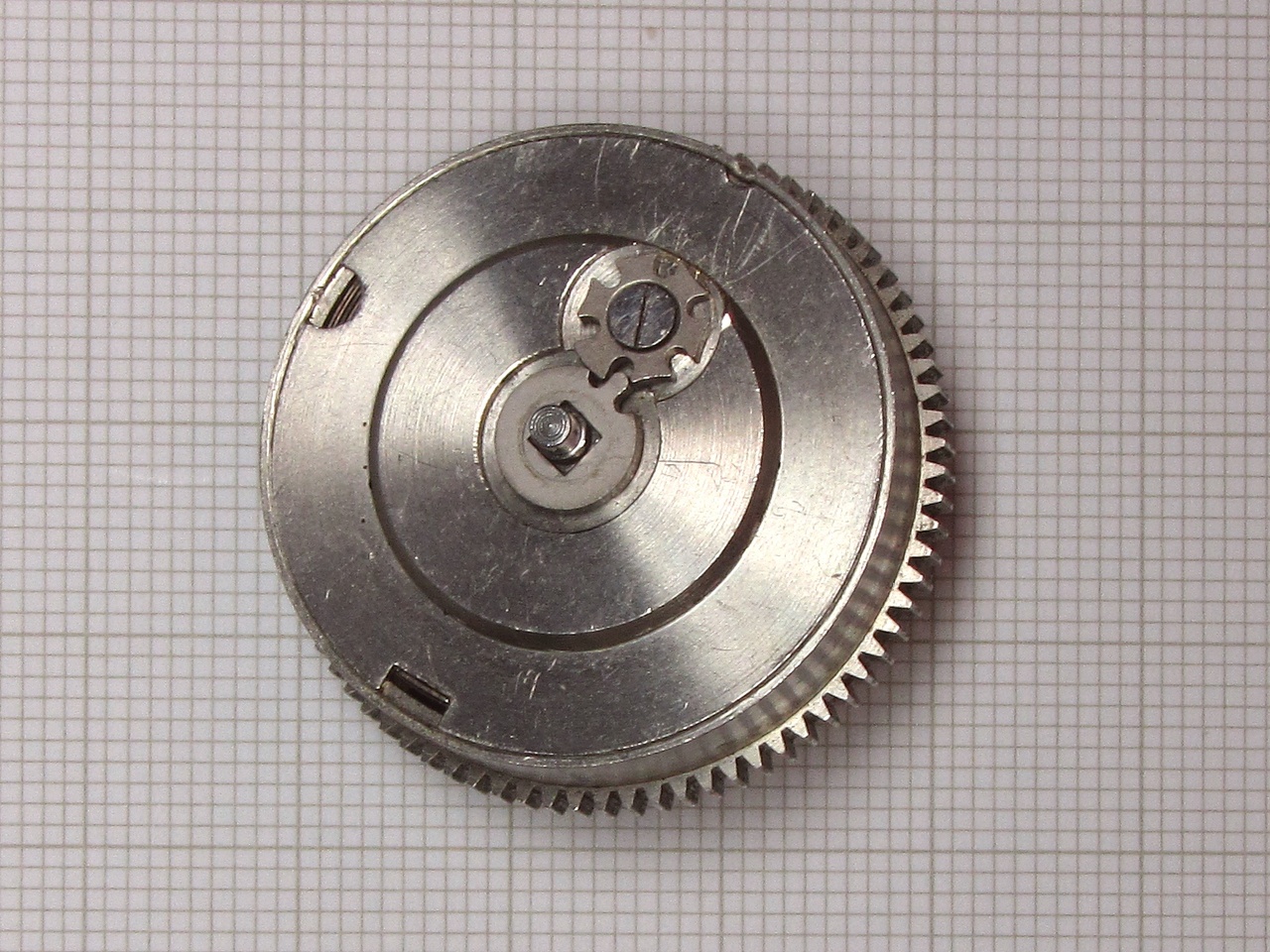

Здравствуйте. Хочу восстановить часы АЧС-1. Проблема была в том, что сорвалась крышка одного из заводных барабанов и слетела пружина. Я разобрал и все восстановил, но не пометил как стоит собачка на мальтийском кресте. Теперь завод барабана ограничен одним полным оборотом. Помогите разобраться как должно стоять. Может фото есть правильной установки? Всем спасибо.

Сообщение от aleksander11011963 Посмотреть сообщение
Добрый вечер!
Что Вы названиваете собачкой мальтийского креста? Фото покажите, а если речь идет о предварительном заводу пружины то посмотрите сообщение #2 в этой теме, также почитайте эту тему с начала..
С уважением, Душан

Большое спасибо за фото. Но вот ведь непонятно , я так и думал и поставил так как у Вас на фото, но сам крест не имеет фрикциона и межет отходить вперед или назад и тогда клин получается. Собачка попадант на более выступающую часть или на вершину креста и все - стоп. барабан совершает оборот и упирается. Нет каких то деталей на кресте для подпора? Брак изготовления?. И вот , что еще. Я на глаз ( не измерял) но показалось, что крест изготовлен как будто на глазок и имеет неравномерный шаг. Это же важно?
