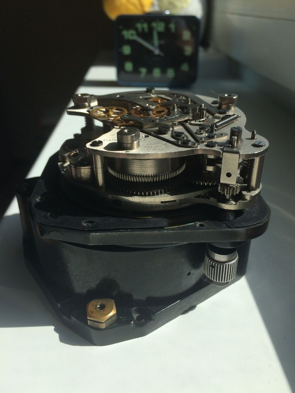

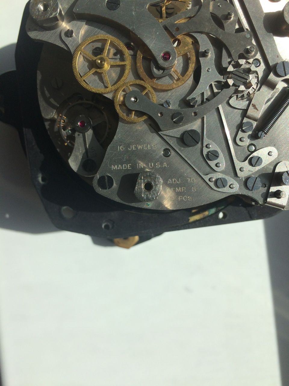

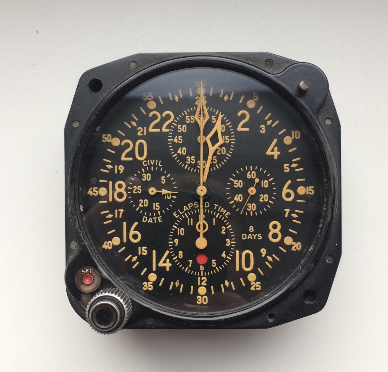

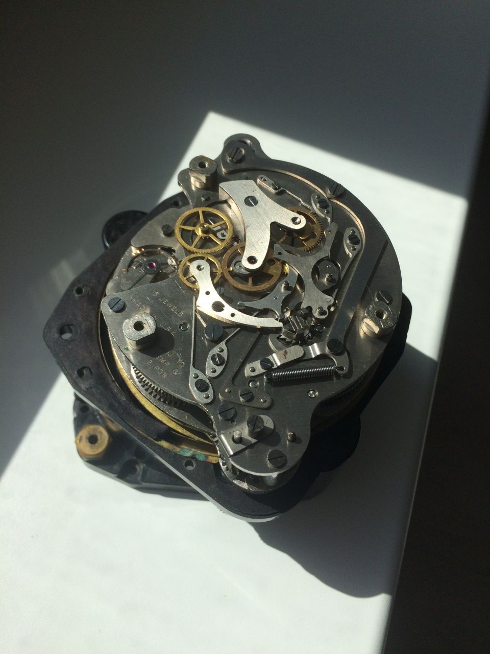

Добрый день!
От деда достались такие американские авиационные часы. Кто может взяться за ремонт? Завод до упора, но ход не запускается. Остальные кнопки (режим и переключение календаря) работают. Дед говорил, что погнута ось маятника.
Спасибо!

Ну что сказать?
Часики у Вас зачетные!
Отремонтировать их могут в почти в любой часовой мастерской.
Например на АЧС-1 выточить новую ось баланса, перепресовать ее и собрать часы, стоит в районе 2500 руб.
Можете отсканировать документик к часам?
И Вы их дозиметром мерили? Светомасса похоже радиоактивная..

Добрый день!
Часики только сегодня отнёс. Мастер за ремонт балансира 12000 запросил. Сижу складываю)
Может кого-то вменяемого посоветуете? Что-то слабо верится в такую высокую стоимость ремонта и в то, что в Мск только два мастера точат оси за 5000.

Добрый день форумчанам!
Наконец завершилась история с ремонтом часов. Далее - со слов мастера: проводились вот такие работы как замена анкерного колеса, анкерной вилки, замена камня в мосту анкерной вилки, восстановление волоска баланса, восстановление хронографного колеса, ну и конечно полный репассаж всего механизма, чистка, смазка и регулировка точности хода.
