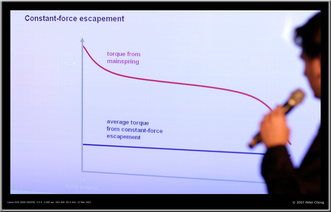

Dima343 14.07.2020 08:58
Вложений: 1
Теоретически я думал так:
Измерить количество оборотов, на которое заводится пружина без мальтийского креста
От этого числа отнять число оборотов с мальтийским крестом
Получившееся число разделить на два - это и будет количество оборотов преднатяга
Имхо
Вложение 2999416
Для более точного вычисления нужен динамометр
https://mb.nawcc.org/threads/buildin...2/#post-530677
