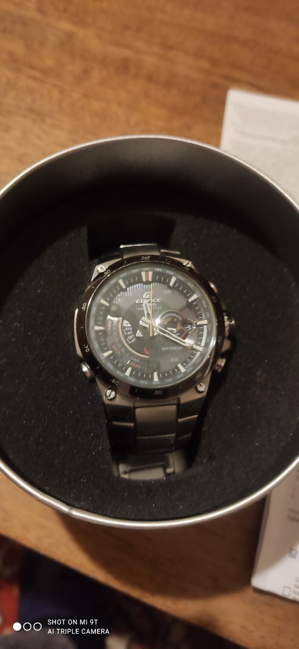

Добрый вечер, может сможет кто помочь, проблема вот в чем:
Решил заменить АКБ, достал, поставил новый, запустил (замкнул AC) но кнопки перестали работать, точнее перестала работать коронка вращения (вообще не реагирует на нее) диск перевернулся в неверном положении, левая нижняя кнопка при удержании включает секундомер но и он работает не корректно( до этого эта кнопка включала другою функцию),
Правая верхняя вообще не реагирует как и коронка.
Нижняя правая реагирует, секундная стрелка показывает am или pm , также on или off будильник.
Может кто подскажет как быть ? Что делать ? Кто то сталкивался с таким ?

Какая коронка? Какой диск, куда перевернулся? Поток мысли, а не описание проблемы... Механизм в корпусе стоит правильно? На месте? Толкатели кнопок касаются контактов? Сколько лет часы в эксплуатации?

Добрый день, прошу прошен я за некачественное описане
Коронка (которая в центре, время можно ей настроить ).
Кнопки до контактов доходят, в эксплуатации с ноября 2014
Диск с режимами

Вытаскивать механизм из корпуса и смотреть работу всех функций, если всё работает, значит механизм в корпусе сидел не ровно, если не работает вытаскивать новый аккум и ставить старый. Я так понимаю, что до замены аккума всё работало?

Да все было хорошо, вытаскивал, проверял, не работает, старый тоже ставил не чего не поменялось(

Сколько вольтаж на новом и старом акку?

2.5 вроде

Нет вариантов. Я пас...

Спасибо и за это, наверное сам механизм накрылся
