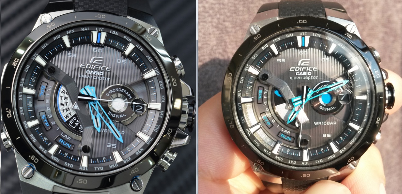

Привет знатокам механизмов Edifice!
На моих EQW-A1000B-1AJF сбился диск режимов. Не знаю, как вернуть его в изначальное положение; прошу вашей помощи!
Смотрим фото во вложении. Слева - правильное положение всех элементов. Справа - мой сбившийся диск режимов (в центре).
Произошло это в аэропорту, на досмотре. Часы проехали с ноутбуком через рентген, после чего и обнаружилась неполадка. У меня даже была идея, что в этом аэропортовская техника виновата, т.к. моя модель - радиохронограф. Однако, в это верится слабо, ибо летаю часто, а такое произошло только 1 раз за весь срок использования. К слову, радионастройкой никогда не пользовался, т.к. не принимает сигнал ни в России, ни в восточной Европе.
В общем, подскажите, как вернуть диск в исходное положение? Убедительно прошу не советовать почитать мануал, ибо я его уже наизусть, кажется, знаю.

Корректируйте все элементы, плохо читали инструкцию, по крайней мере на вид просто рассинхрон элементов, наверно поле ренгена намагнитело
РЕЖИМ КОРРЕКТИРОВКИ СТРЕЛОК ЧАСОВ
Из-за воздействия электрических
и магнитных приборов
и предметов показания часов
могут быть неточными. Для корректировки положения стрелок проделайте следующее:
1. Нажмите
и удерживайте кнопку коронки (не вытягивая коронку) в течение 2
х
минут для входа в Режим Текущего Времени.
2. Разблокируйте коронку
и вытяните ее. Секундная стрелка при этом перейдет в
положение города Вашего текущего местоположения.
3. Нажмите
и удерживайте кнопку “B” в течение 7ми секунд. Секундная стрелка при
этом должна остановиться в положении 12-ти часов, указатель диска режимов – в
положении
► (в режиме измерений отдельных дистанций секундомером).
• Таким образом, Вы перешли в режим установок.
• Сначала проверьте положение указателя диска режимов, если он не показывает на
►, то с помощью коронки переместите указатель в данное положение.
• Каждое нажатие кнопки “B” позволяет переходит от одной установке
к другой в
следующей последовательности: Диск режимов – Часы – Минуты – Секунды –
Число.
• Обратите внимание на то, что коронку необходимо вращать от себя во время
корректировок значений.
• Вращение коронки на два полных оборота от себя заставляет перемещаться
стрелку по ходу часовой стрелки. Вращение на большее количество оборотов
перемещает стрелку с высокой скоростью, чтобы остановить ее движение нажмите
любую кнопку или поверните коронку на себя.
4. После проверки положения диска режимов нажмите кнопку “B”. Таким образом,
Вы перейдете
к корректировке значений часа.
• Стрелка часов должна находиться в положении 12:00 часов, если этого не
происходит, вращая коронку, переместите ее в данное положение.
5. После проверки положения часовой стрелки нажмите кнопку “B”. Таким образом,
Вы перейдете
к корректировке значений минут.
• Стрелка минут должна находиться в положении 12:00 часов, если этого не
6. После проверки положения стрелки минут нажмите кнопку “B”. Таким образом,
Вы перейдете
к корректировке значений секунд.
• Стрелка секунд должна находиться в положении 12:00 часов, если этого не
7. После проверки положения стрелки секунд нажмите кнопку “B”. Таким образом,
Вы перейдете
к корректировке значений числа.
• Число должно находиться в положении 1, если этого не происходит, вращая
коронку, переместите значение в данное положение.
8. По окончании установок верните коронку в исходное положение. Заблокируйте
коронку.
• Стрелки часов при этом перейдут в положение текущего времени.

Большое Вам спасибо! Перечитал все ещё раз, выстроил заново все элементы. Вроде бы, всё встало на свои места.
В карму Вам +1 за оперативный ответ!
