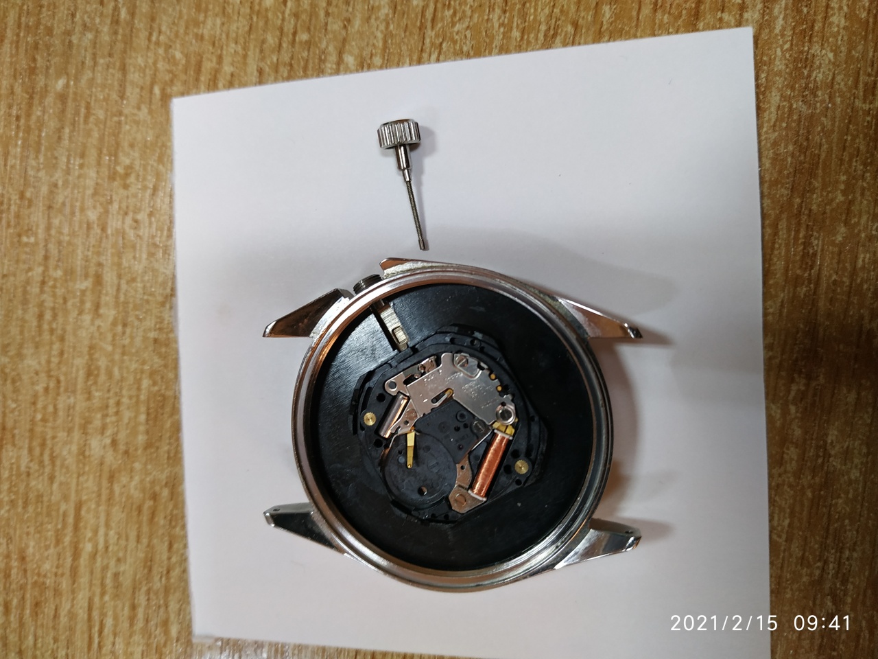

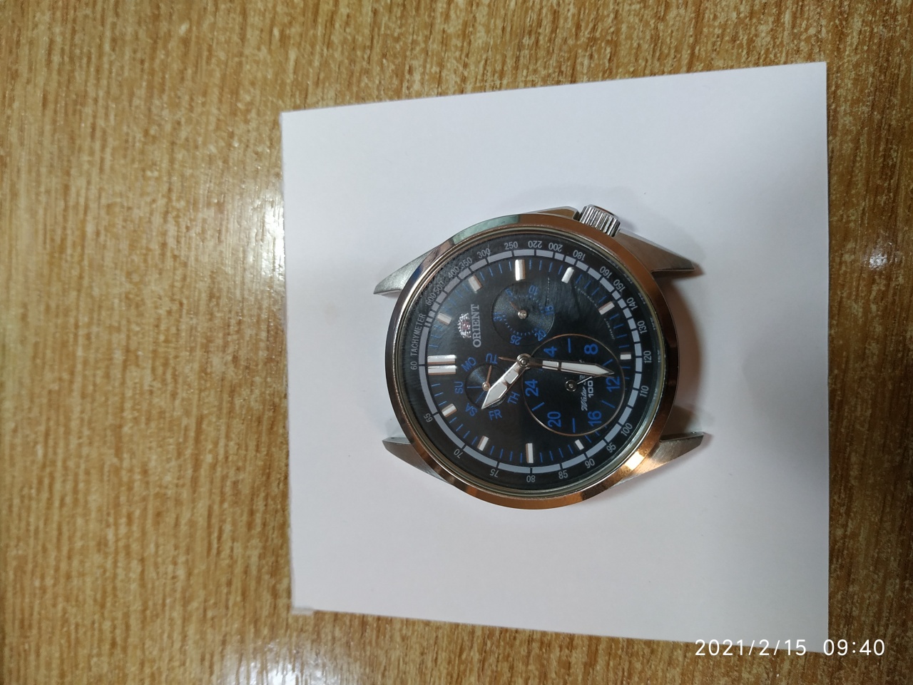

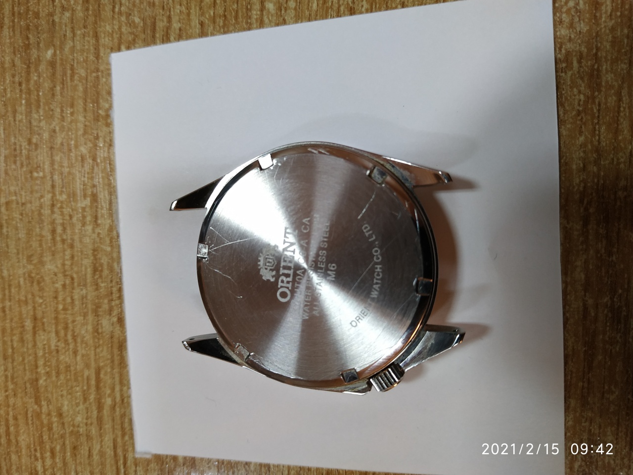

Помогите ,пожалуйста, с поиском вала перевода стрелок. Родной обламался,был извлечён в мастерской,но к замене ничего не предложили.
Часы Orient UT0А-CO-A CA,механизм кварцевый,найти его модель никак не получается. Лишь перерыв кучу тем,текстов и фото,нашёл такой же на часах GUESS,здесь на форуме (http://forum.watch.ru/showthread.php?t=83796).

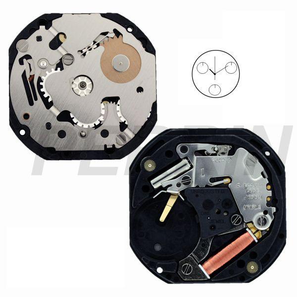

Похоже Seiko Epson (TMI) VX3LE

Спасибо огромное! Теперь нашёл и вал от него,и он точно так же выглядит как мой сломанный!
