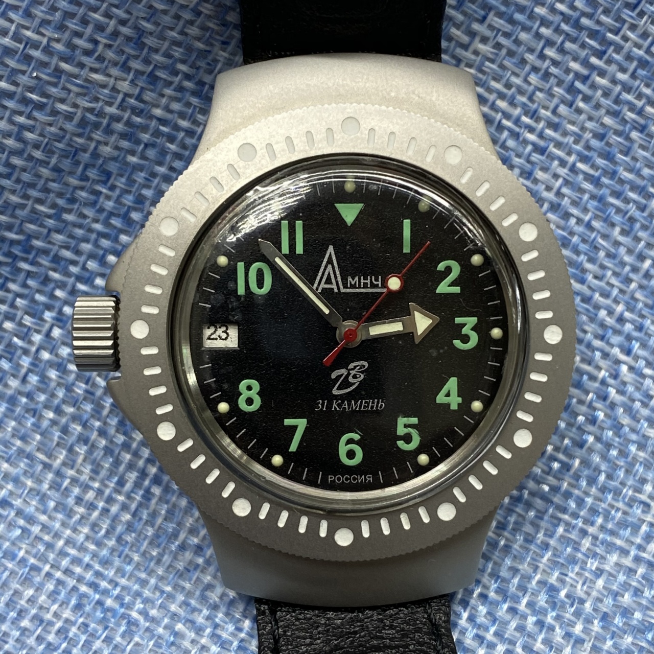

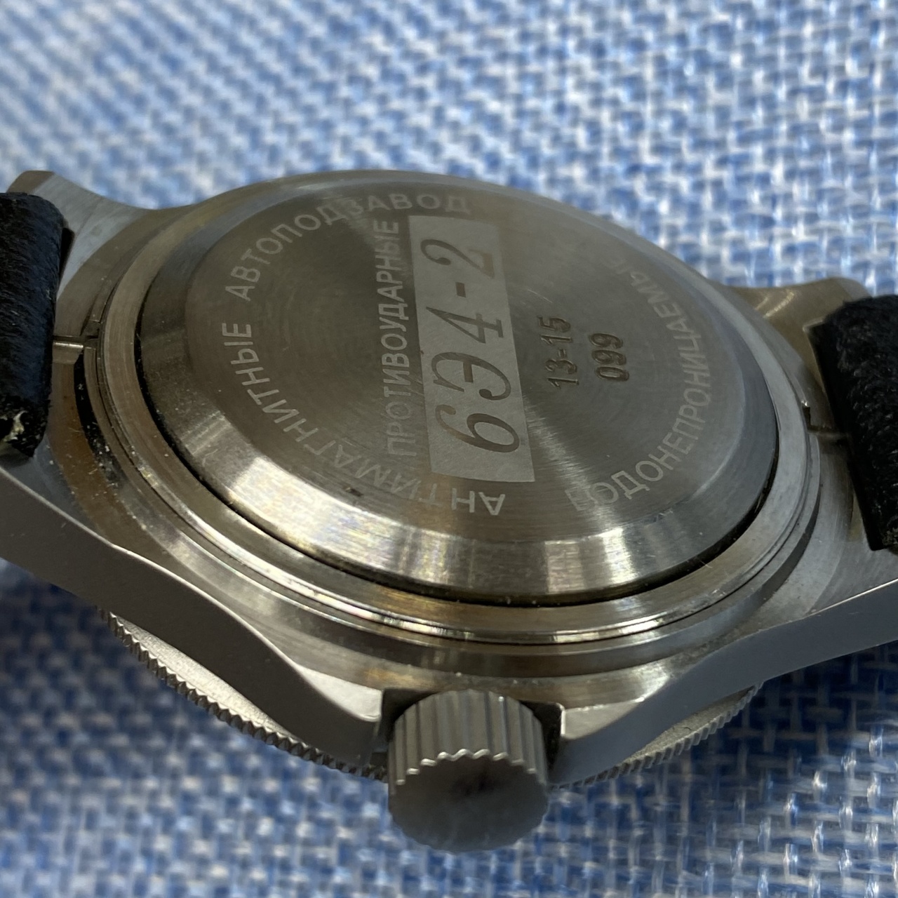

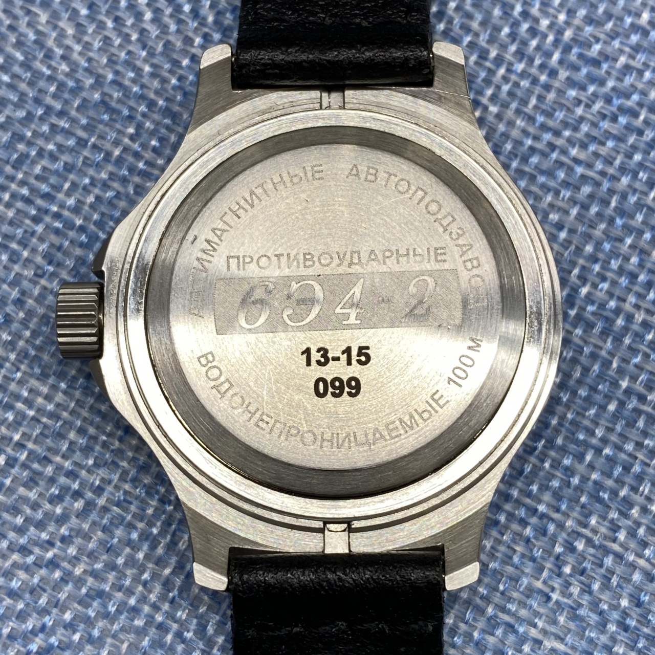

Приветствую Уважаемые мастера!
Купил себе в коллекцию довольно известные часы Ратник, положил на прибор и сразу возникло желание довести их до ума)) Задняя крышка стандартной конструкции, притянута кольцом на резьбе, само кольцо пазов для ключа не имеет, с такими еще не сталкивался. Подскажите пожалуйста, как их открыть, желательно без следов? Часы абсолютно новые в коробочке и пленочках, собственно все видно на фото.

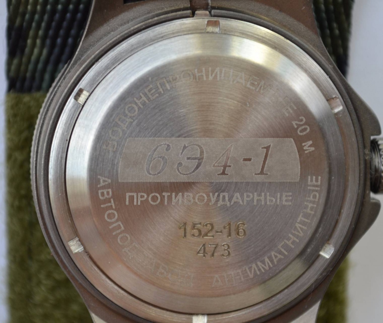

Должны быть пазы
Это же по сути Восток
У вас кольцо как будто вверх ногами прикручено
Попробуйте руками, в резиновых перчатках цепких открутить

Следуя Вашему совету открутил в плотных, резиновых перчатках. Действительно кольцо прикручено пазами в низ, механизм - с виду новый восток 2416Б, в пыли и без смазки, в микроскоп, даже ее следов не обнаружил. Спасибо за совет, действительно в первые с таким столкнулся)
