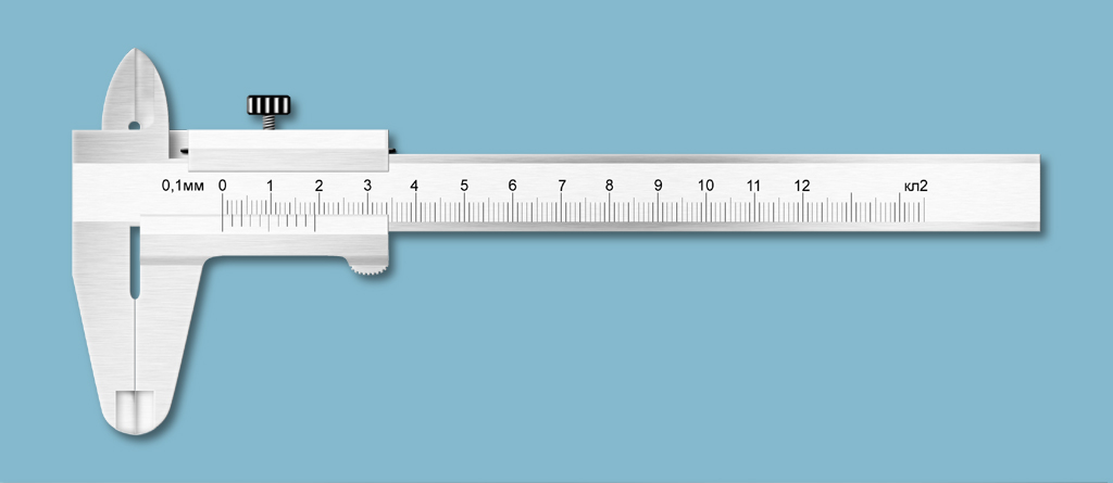

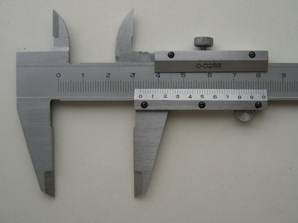

На барахолке можно купить старый (ржавый) штангенциркуль (смотри фото) и сделать отличную открывашку для крышек часов.
