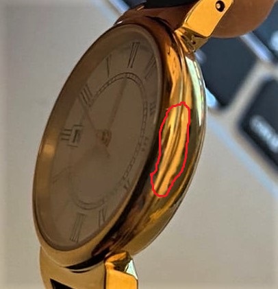

Здравствуйте, уважаемые коллеги. Решил попробовать открыть маленькие дамские кварцевые часики. Обнаружил, что на задней крышке нет никакого "паза" под инструмент. Что либо подсунуть под крышку абсолютно нереально, зазоров совсем нет. Но! Сбоку, где стыкуются корпус и ободок вокруг стекла, есть небольшое, еле заметное углубление. Показывал часы мастеру, который сидит в торговом центре, тот тоже покрутил, похмыкал, говорит: "Надо пробовать, но, гарантии не дам, что не поцарапаю". Кто нибудь открывал подобные корпуса, через "верхнюю" крышку?

Сообщение от NM24 Посмотреть сообщение
Это не мастер, а так. Что за часы? Дайте поглядеть, а то не видно. Через рант стекла очень много моделей разбирается.

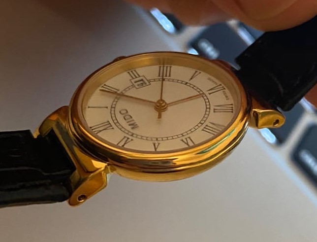

MIDO
Что можно сделать, что "подложить", чтобы в процессе не испортить покрытие?

Старый 10.01.2021, 16:29
Регистрация: 09.05.2012
Сообщений: 4,521
Сказал(а) спасибо: 2,429
Нужен специнструмент из более мягкого материала или специальный съёмник. Опыт и знания - чего следует достичь. А так-то, чего ломать? Батарейка села? Сзади какая-нибудь крышка есть?

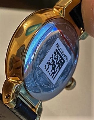

Еще фото..

Старый 10.01.2021, 17:00
Сообщений: 4,521
Нормальная, простая крышка. Должна сниматься обычным образом. Съёмником для крышек. Ну и не поцарапать желательно. Вроде не сложно.

Старый 10.01.2021, 19:18
Аватар для Dima343
Dima343 Dima343 вне форума
Регистрация: 29.03.2012
Адрес: Украина, Киев
Сообщений: 11,449
Сказал(а) спасибо: 2,490
Поблагодарили 16,066 раз(а) в 5,852 сообщениях
вроде бы между "ушами" есть достаточный зазор между крышкой и корпусом, нужно будет снять ремешок.
сама крышка скорее всего на красной капролонке.
если будете сами открывать, капролонка надевается на крышку перед закрытием, фаской вверх.
чтобы не оставить следов интсрумента, можно подкладывать плотную пленку по типу той, что приклеена на крышке часов.
