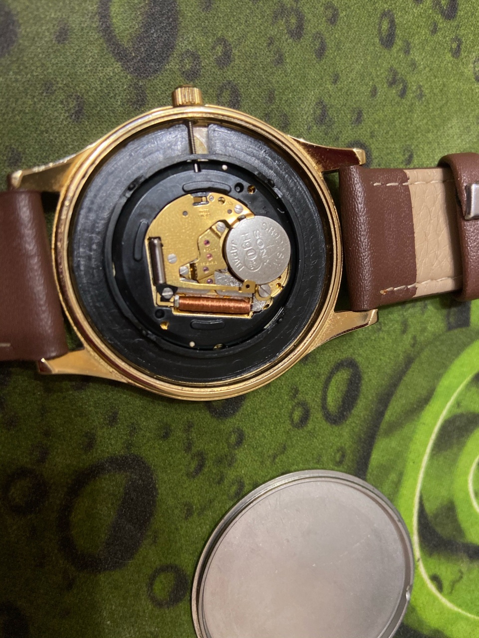

Здравствуйте
Подошло время менять батарейку, решил заодно вставить обратно, отпавшие деления (те что вместо цифр) В общем после того, как я вынул старую батарейку, вынул колесико что бы подобраться к циферблату, сделал там все необходимые манипуляции, вставил колесико обратно и установил новую батарейку - часы просто отказались работать. Пробовал снова вынимать колеиско, устанавливал поочередно новую и старую батарейки (с ней до этого, они кое как работали) - все равно часы перестали работать. Что могло послужить этому? Может слишком сильно нажал в отверстие для вынимания колесика, или его монтировал\демонтировал как то не правильно? Как то с батарейками связано? Или может когда на циферблате устанавливал это деление на место, подвинул не много секундную стрелку и из за этого сломались?;(
Заранее спасибо за предположения и советы

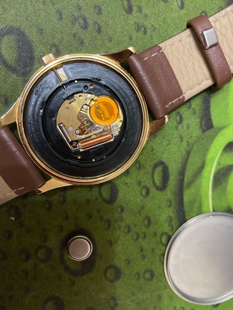

С большой вероятностью вы порвали катушку. Эти механизмы регулярно приносят в ремонт после самостоятельной замены элемента питания.

Сообщение от kolgen Посмотреть сообщение
Вот ту рыжую что на фото? То есть я ее мог как то совсем чуть чуть задеть когда отгибал держать батарейки и она могла сразу сломаться?;(

Сообщение от kedO52 Посмотреть сообщение
Да. Обычно так ее и рвут. Если есть 10х лупа, можете посмотреть катушку. Обычно это видно.
Если есть хотя бы простейший мультиметр и элементарные знания электротехники (на уровне "целый провод ток проводит, разорванный - нет") то катушку можно "прозвонить" мутиметром. А так да, провод там тончайший, порвать легко.

Катушку можно восстановить контактолом - токопроводящий клей ( продаётся в радиоэлектронике), но не всегда
Абсолютно бессмысленная затея - отвалится в пределах нескольких часов. Да и контакта скорее всего не будет - провод там очень тонкий и изолированный. Если провод оборвался во внешнем слое (и обрыв чётко виден), можно запаять под микроскопом, но надо угадать, с какой стороны обрыва вся катушка, а не часть первого слоя. Пару раз мне удавалось запаять, один раз на Славе 5338 (катушка совсем другая, но принцип тот же), второй раз на Луче 2356.
