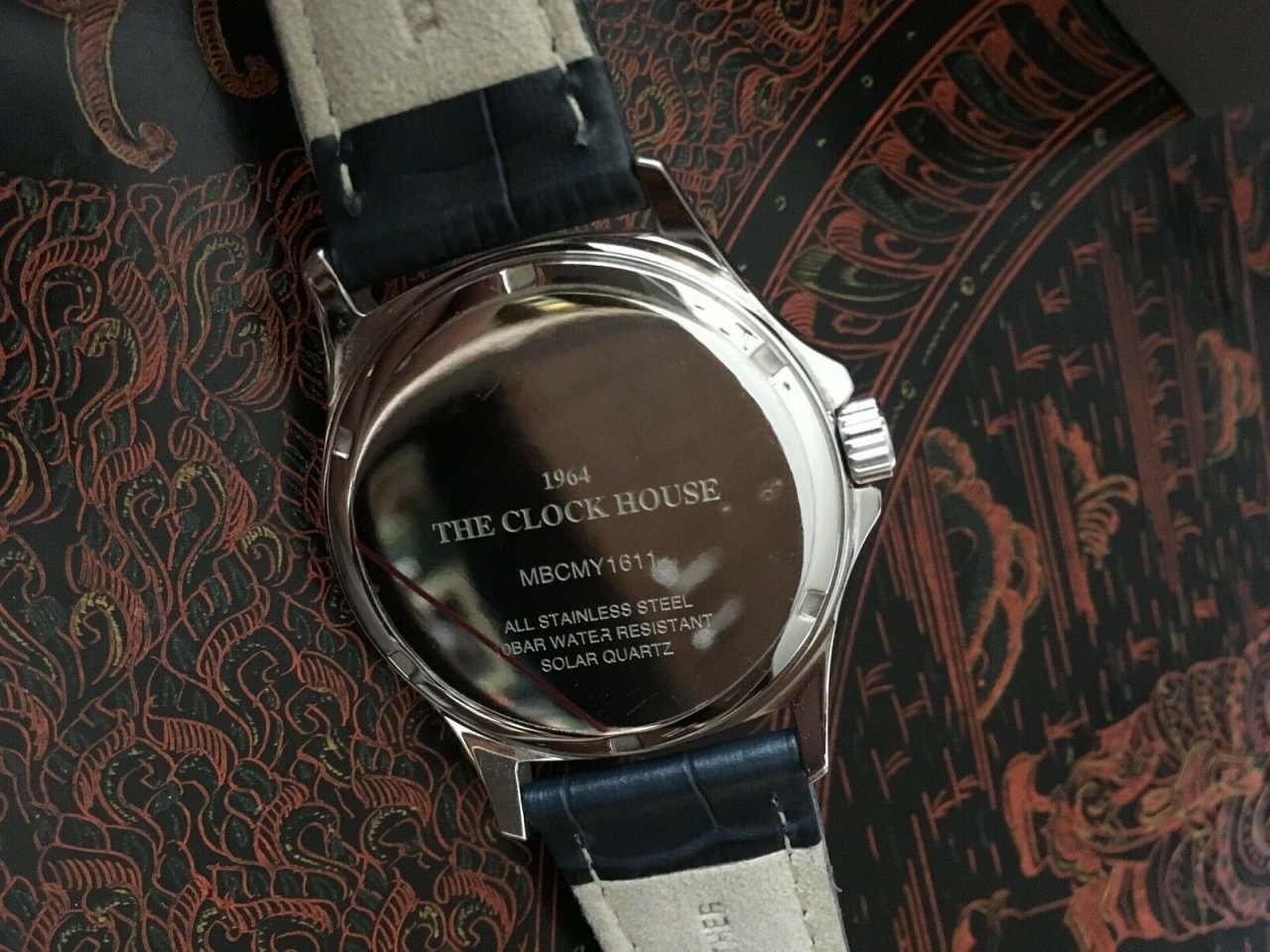

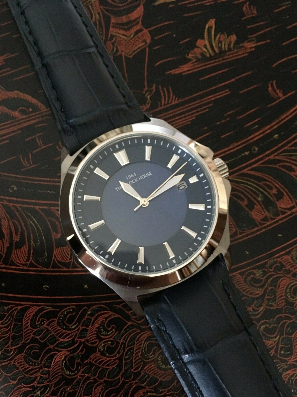

Часы
ID:	2725550У меня наручные простой кварц с календарем, даю фото. Но не понял в ответе, если на циферблате цифирки тогда что?

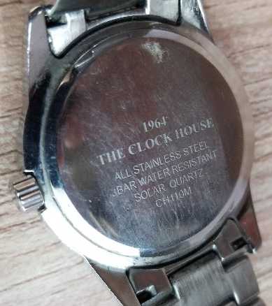

"1964 THE CLOCK HOUSE" - торговая марка сети магазинов часов в Японии, которая в настоящее время насчитывает около 300 магазинов. Сеть была основана в 1984 г.
Сайт https://www.theclockhouse.jp Под этим брендом выпускаются сотни разных моделей часов. На фото часы "CH110M".
Модели бренда "1964 THE CLOCK HOUSE" от июня 2019 г. - https://www.theclockhouse.jp/style201906

Я вообще не вижу тут солнечной батареи. Открываем крышку и показываем механизм, скорее всего там обычный кварц на батарейке.
