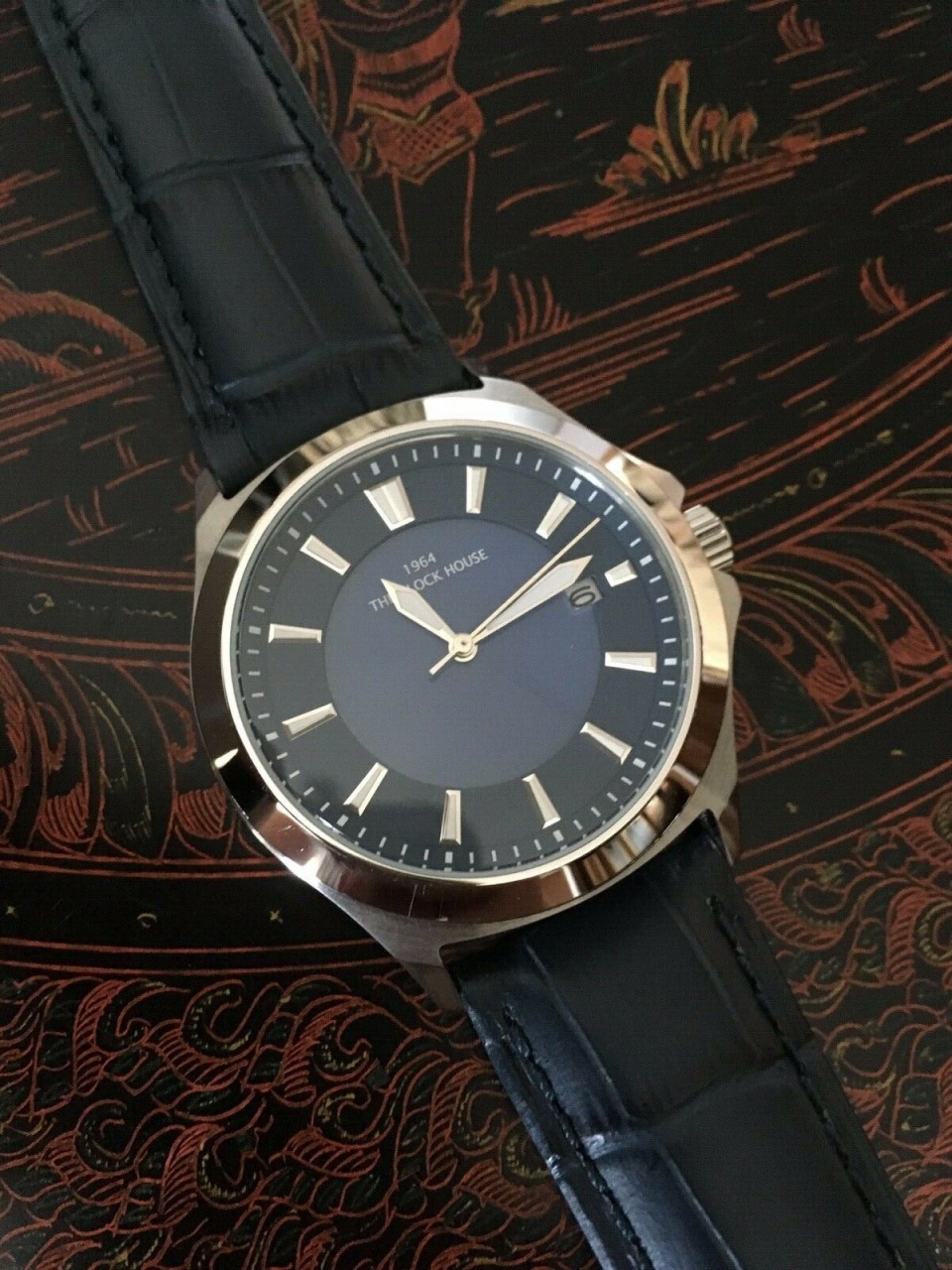

sashazh 05.10.2019 15:48
Часы
Вложений: 2
Вложение 2725550У меня наручные простой кварц с календарем, даю фото. Но не понял в ответе, если на циферблате цифирки тогда что?
Sashun 05.10.2019 20:16
Вложений: 1
http://forum.watch.ru/attachment.php...1&d=1570294781
"1964 THE CLOCK HOUSE" - торговая марка сети магазинов часов в Японии, которая в настоящее время насчитывает около 300 магазинов. Сеть была основана в 1984 г.
Сайт https://www.theclockhouse.jp Под этим брендом выпускаются сотни разных моделей часов. На фото часы "CH110M".
Модели бренда "1964 THE CLOCK HOUSE" от июня 2019 г. - https://www.theclockhouse.jp/style201906
siealex 05.10.2019 22:36
Я вообще не вижу тут солнечной батареи. Открываем крышку и показываем механизм, скорее всего там обычный кварц на батарейке.
