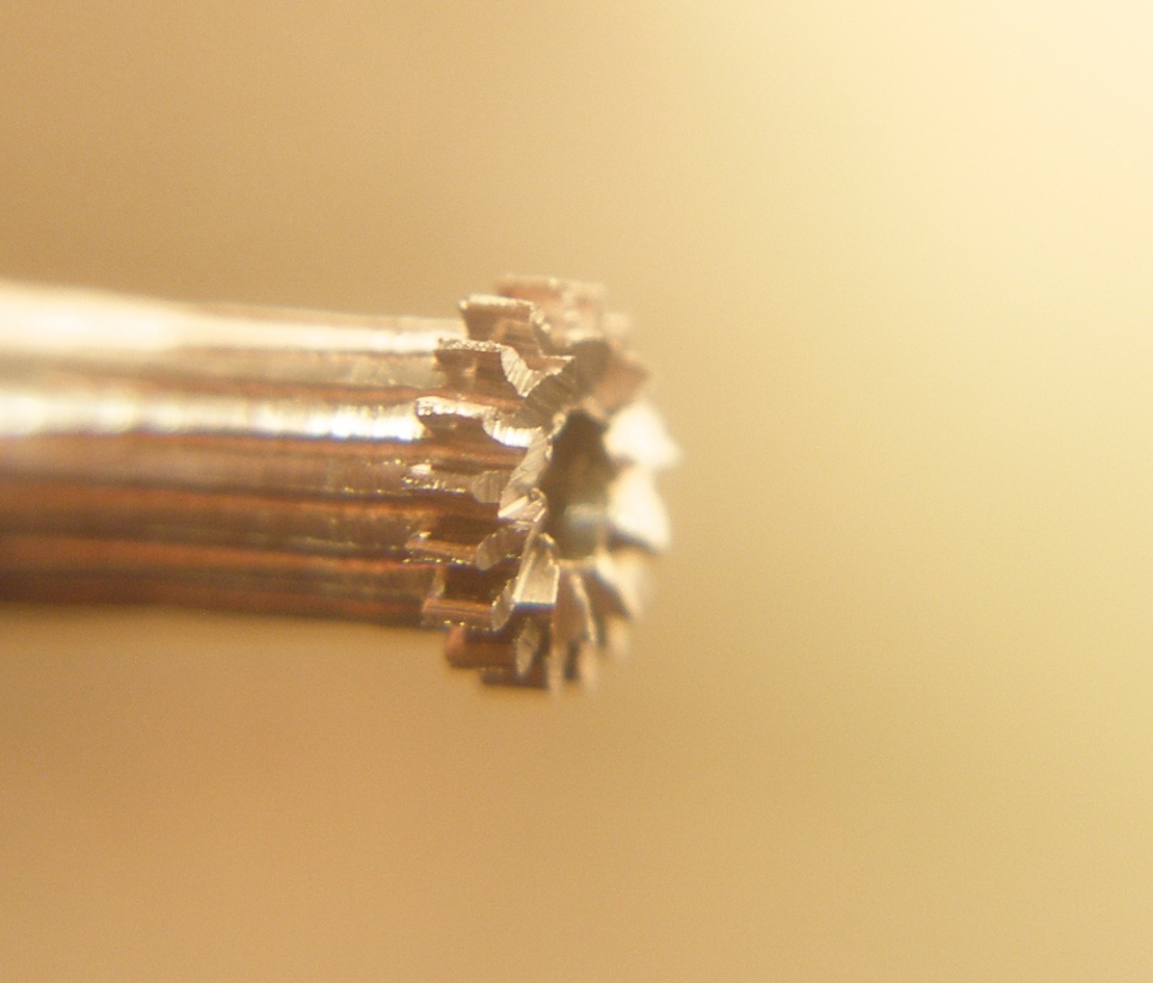

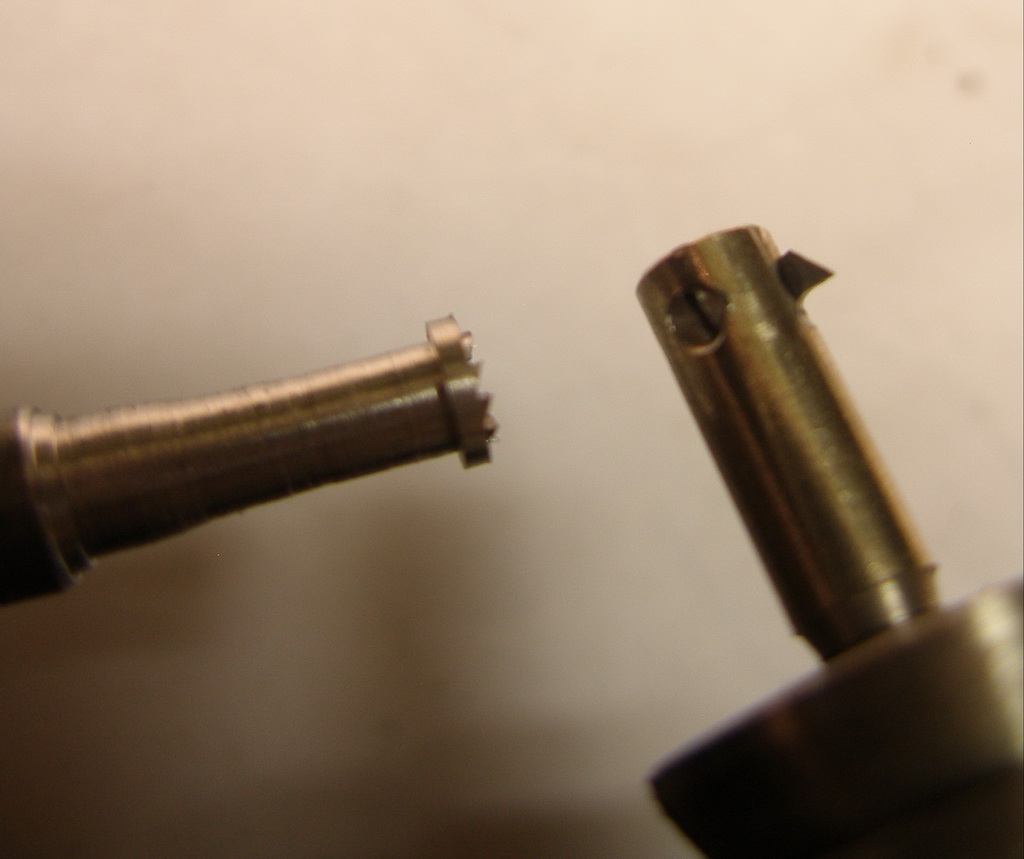

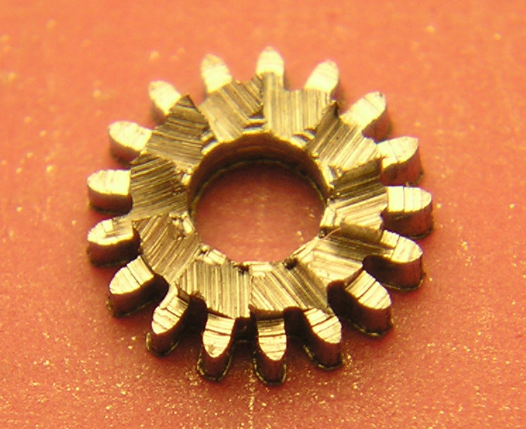

Вот наконец дело дошло до конкретных действий, сталь серебрянка, про закалку после обработки я уже писал, остальное выкладываю:
http://www.youtube.com/watch?v=NRDHbHcFQRY
http://www.youtube.com/watch?v=_8yMwE4eTeE
С уважением, Graf.

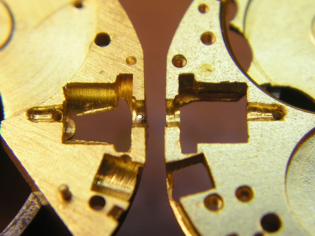

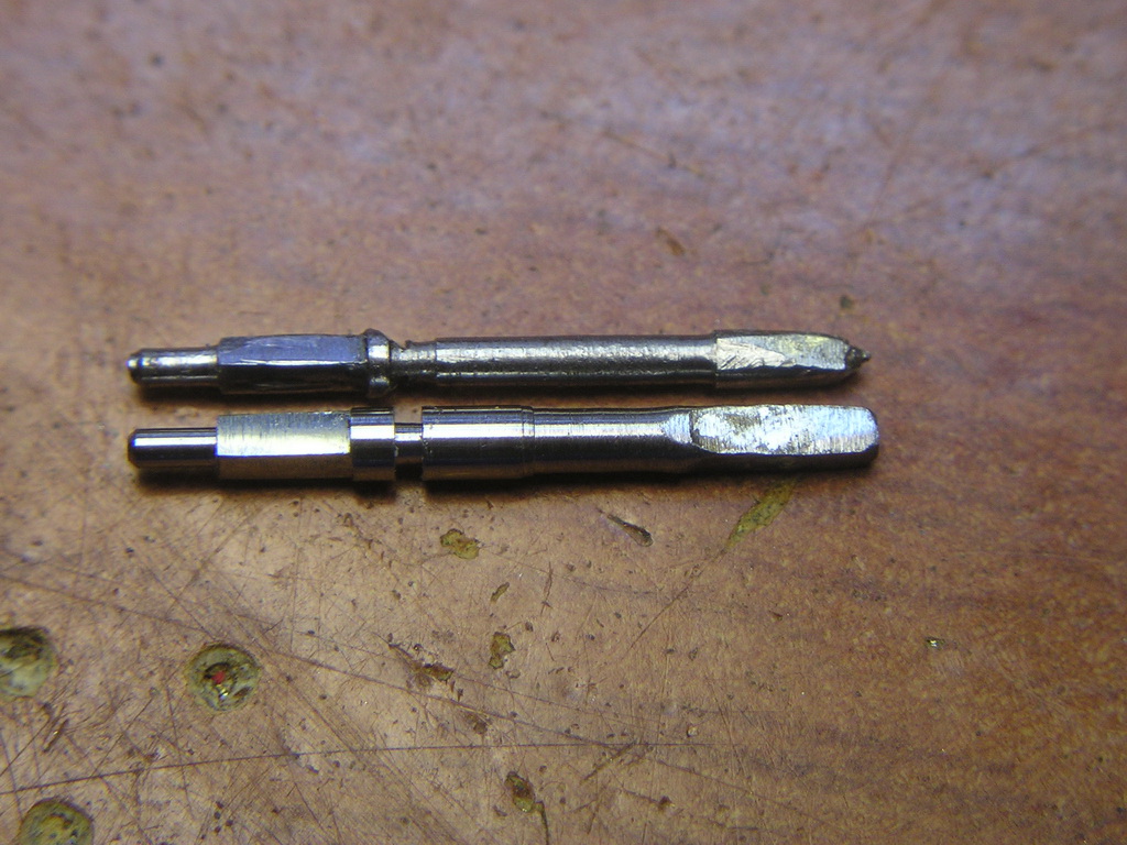

Вот две причины из за которых износилась вышеописанная муфта.
Во первых механизм в корпусе был плохо зафиксирован и во время завода "ёрзал", (отсюда выроботка в платинке и мостике) пришлось поработать над фиксирующим штифтом. Во вторых переводной вал мало того что мягкий, так ещё и неважного качества изготовления.
С уважением, Graf.
