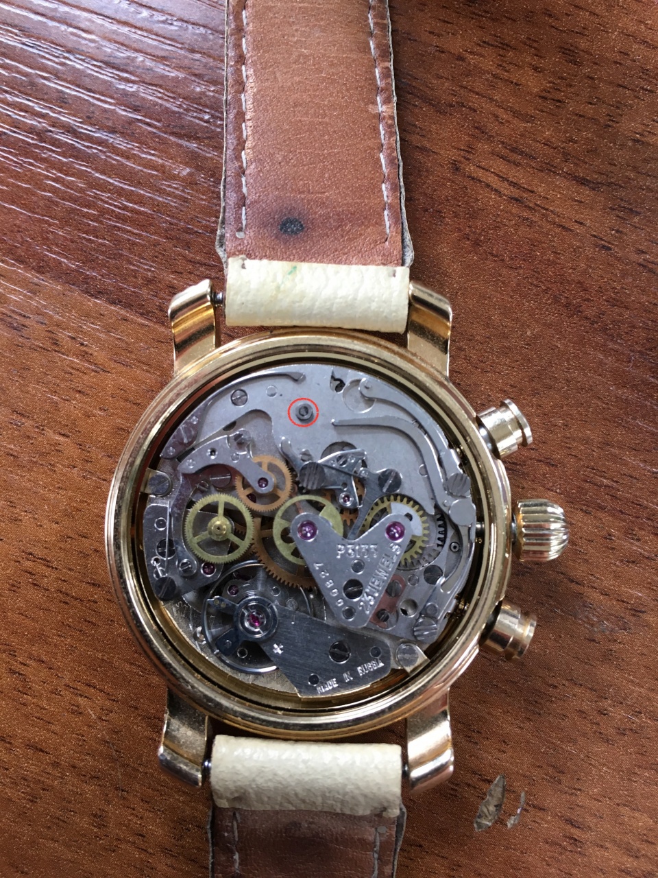

Нашел где-то по сусекам Полет хронограф 3133, секундомер идет постоянно. Помню что лет 15 или чуть больше назад сдавал его в какую-то палатку, но что там сказали не помню. Вот сейчас открыл, похоже что не все детали там.
Подскажите пож-ста, каких деталей не хватает?

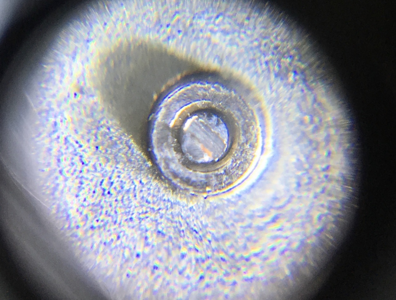

И как называется обведенный красным и сфотографированный отдельно винт - похоже он сломан.

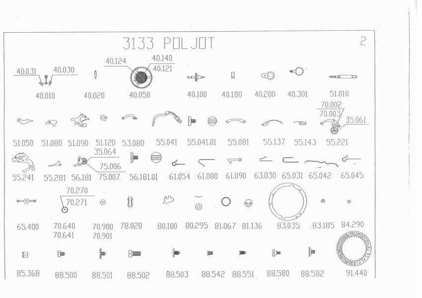

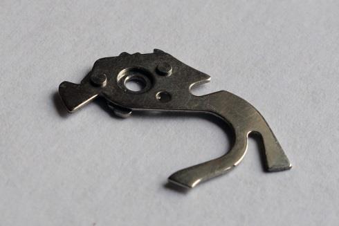

нет кулачка и по совместительству молоточка сброса - это одна деталь, и его винта

но остальные детали похоже на месте

Это 55.241?
А каким винтом крепится, не подскажете (см. приатачченную картинку)? С широкими шляпками вижу 88.501, 88.503, 88.580, 88.582

наверное 88.501,если масштаб сохранен

Ну в общем не хватало только молотка и его винта. Купил и поставил его седня: теперь екундомер включается и выключается.
Только там как-то странно, если винт подтянуть, он блокирует молоток трением. Так шта боюсь теперь винт внутре открутится и выпадет в механизм...

Так там винт то должен быть со ступенькой что бы не блокироал движение молотка

Втулка, на которой сидит молоточек, заглубилась в мост, поэтому винт и зажимает его.
Винт с плоской шляпкой, без ступеньки.
