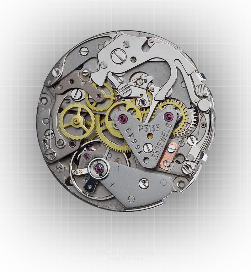

Нашел где-то по сусекам Полет хронограф 3133, секундомер идет постоянно. Помню что лет 15 или чуть больше назад сдавал его в какую-то палатку, но что там сказали не помню. Вот сейчас открыл, похоже что не все детали там.
Подскажите пож-ста, каких деталей не хватает?
И как называется обведенный красным и сфотографированный отдельно винт - похоже он сломан.
Dima343 10.03.2019 13:49
Вложений: 2

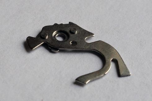

нет кулачка и по совместительству молоточка сброса - это одна деталь, и его винта
Вложение 2508953Вложение 2508956
но остальные детали похоже на месте

Ну в общем не хватало только молотка и его винта. Купил и поставил его седня: теперь екундомер включается и выключается.
Только там как-то странно, если винт подтянуть, он блокирует молоток трением. Так шта боюсь теперь винт внутре открутится и выпадет в механизм...

Так там винт то должен быть со ступенькой что бы не блокироал движение молотка

Втулка, на которой сидит молоточек, заглубилась в мост, поэтому винт и зажимает его.
Винт с плоской шляпкой, без ступеньки.
Слабая запрессовка и проворачивание втулок с резьбой это проблема многих 3133
