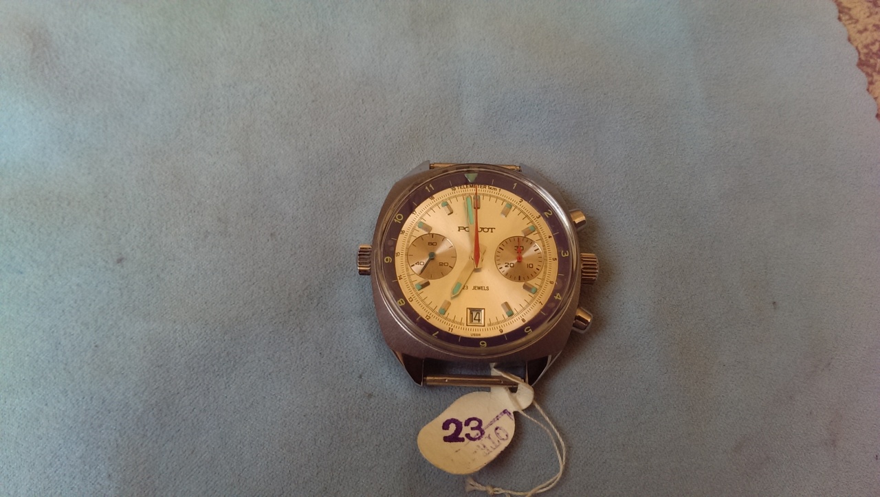

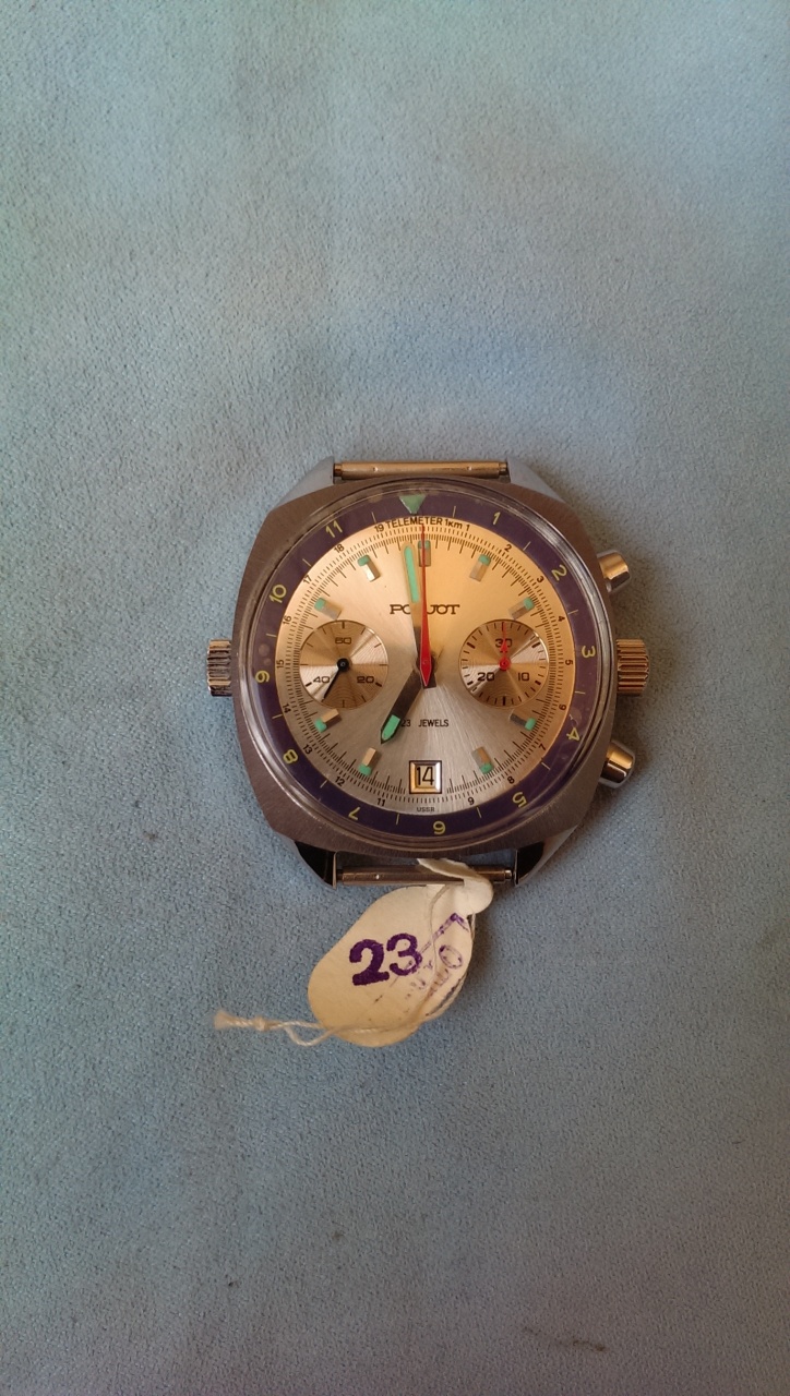

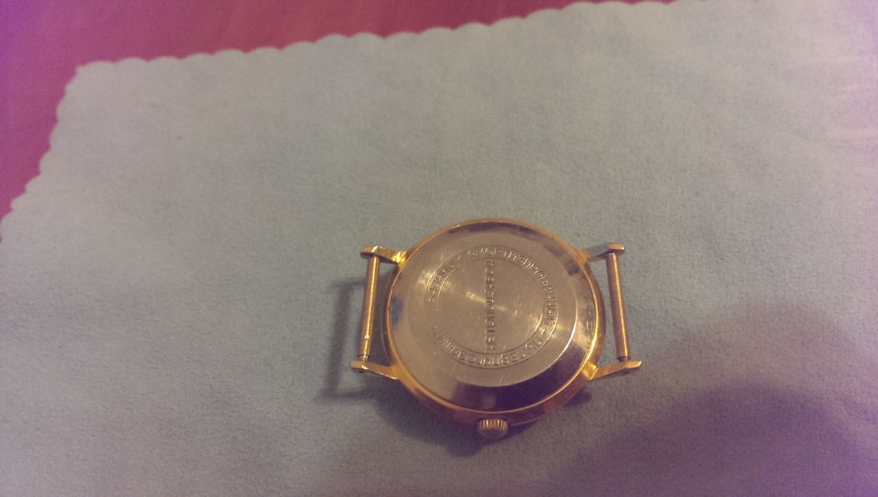

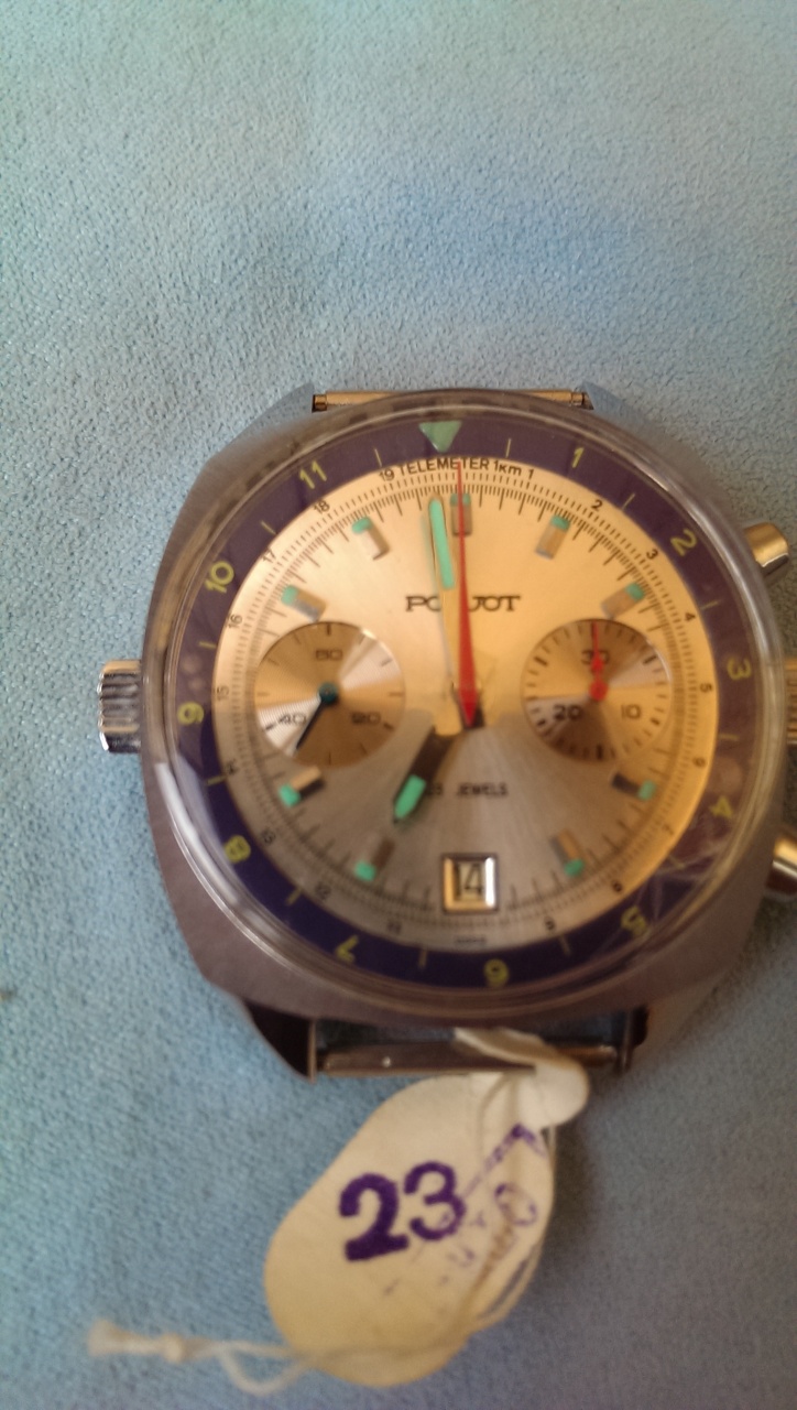

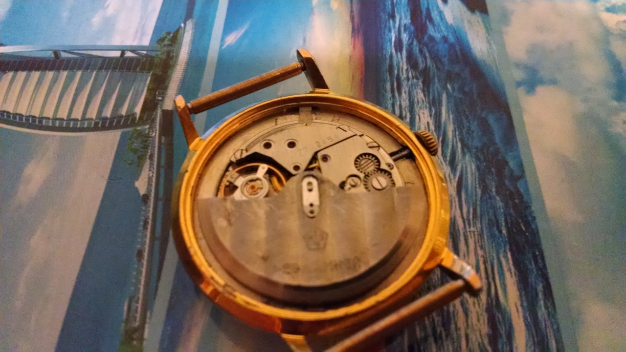

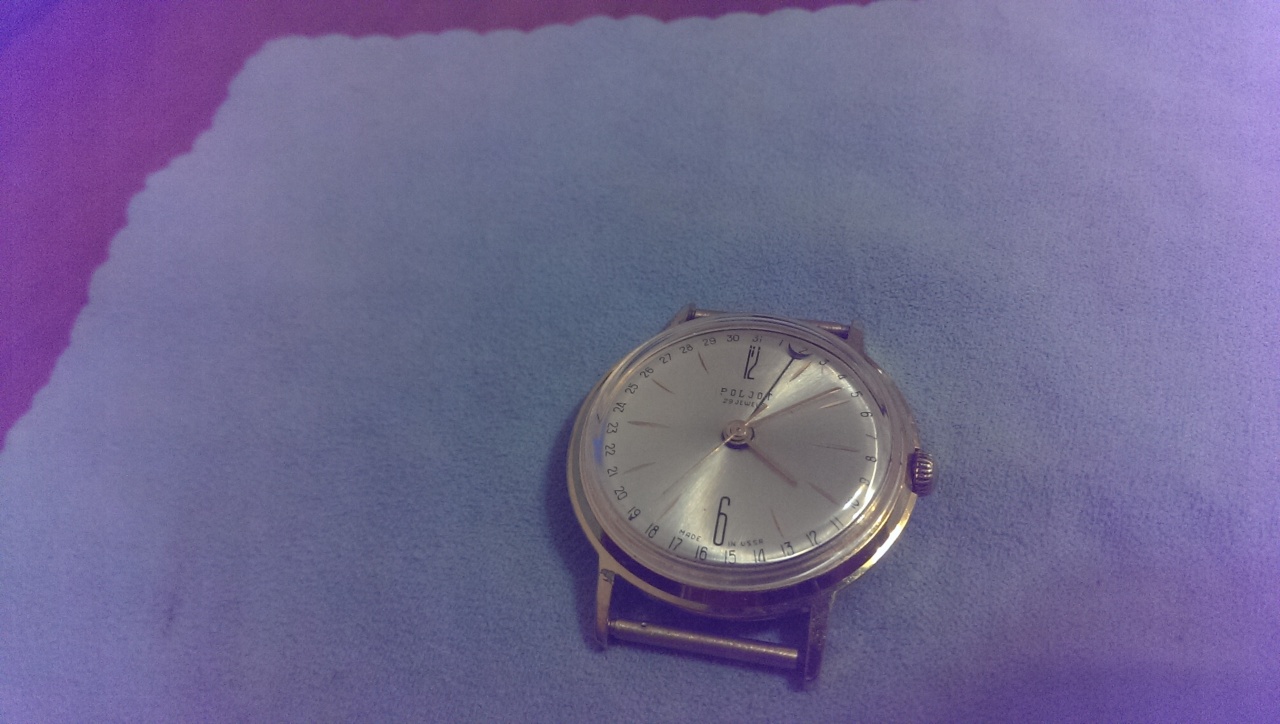

Аутентичность Полет 3133 Штурманские и Полет Космос

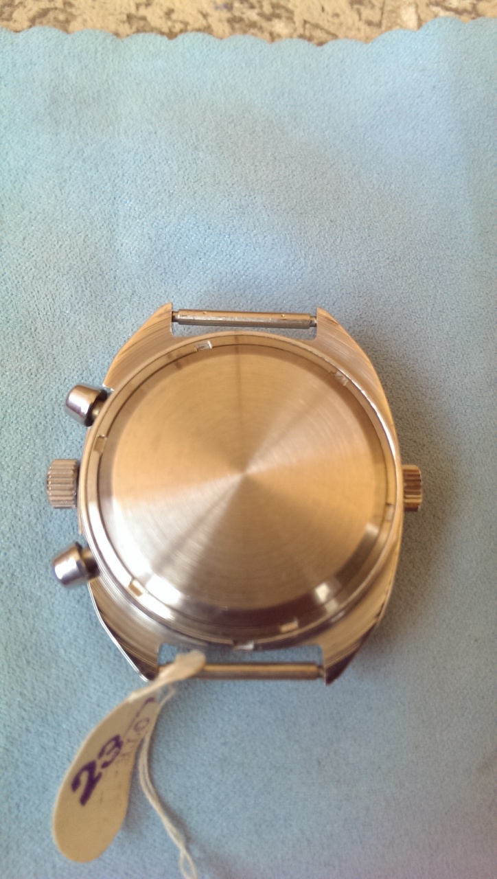

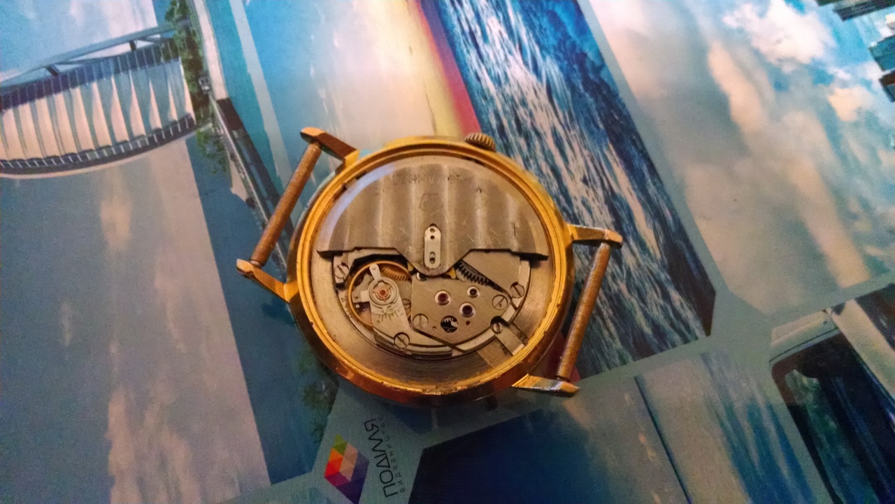

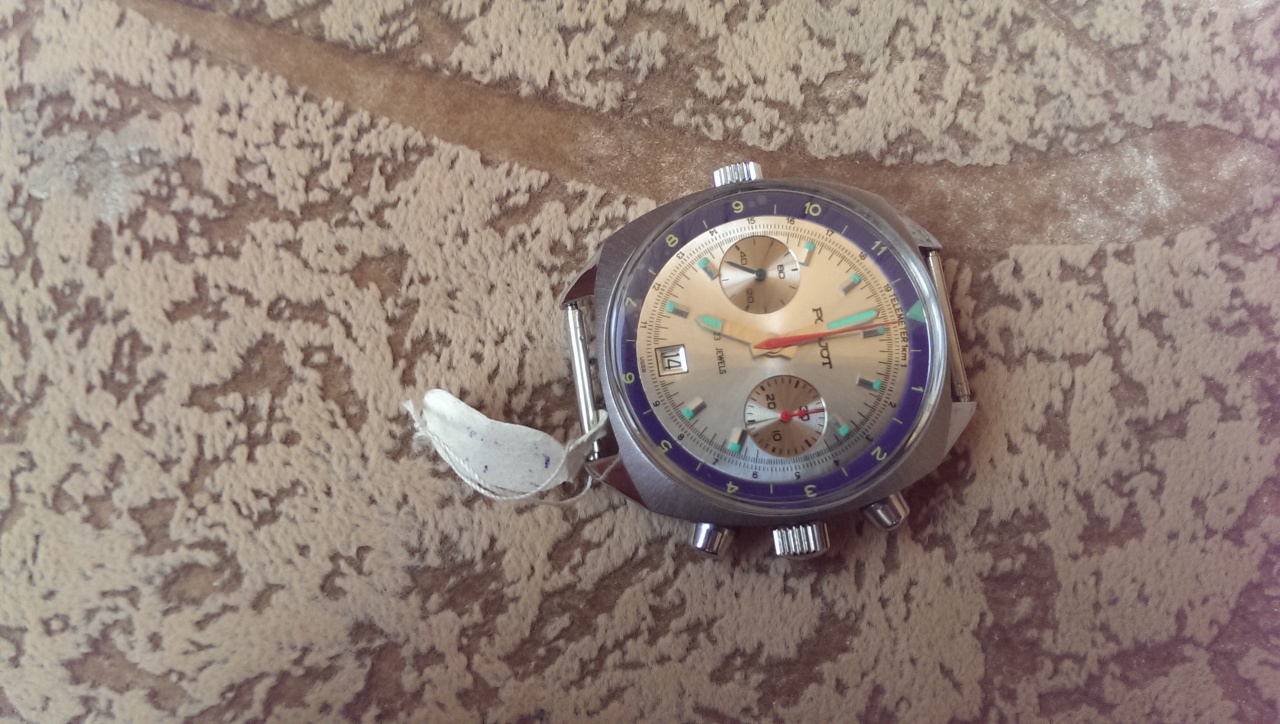

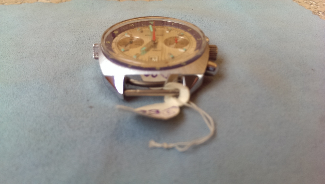

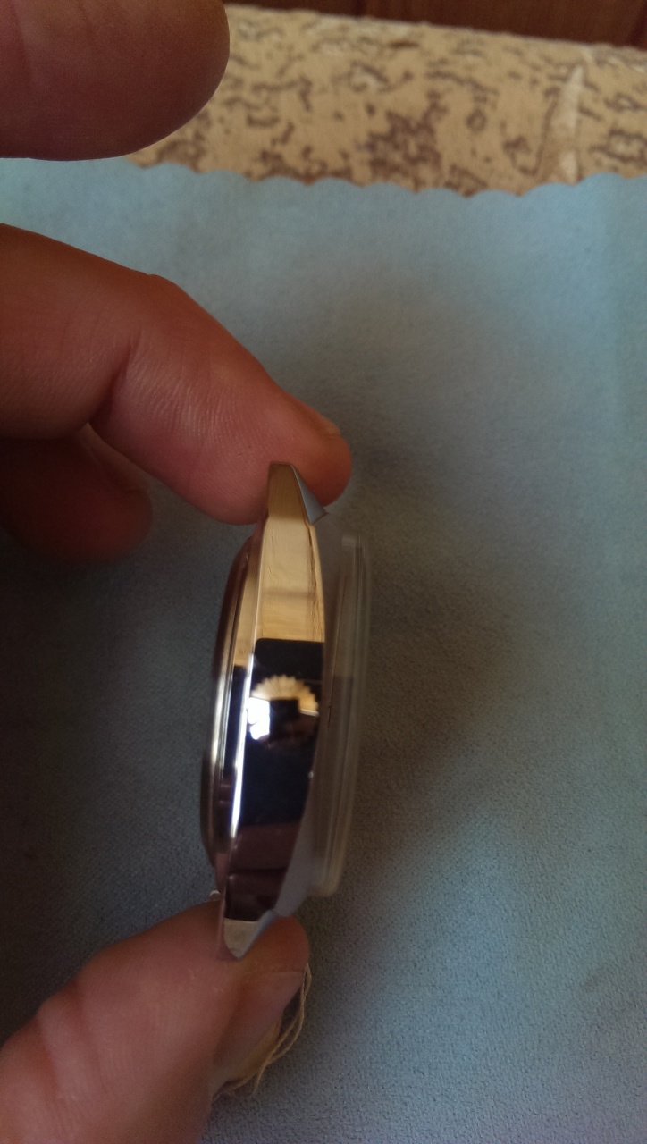

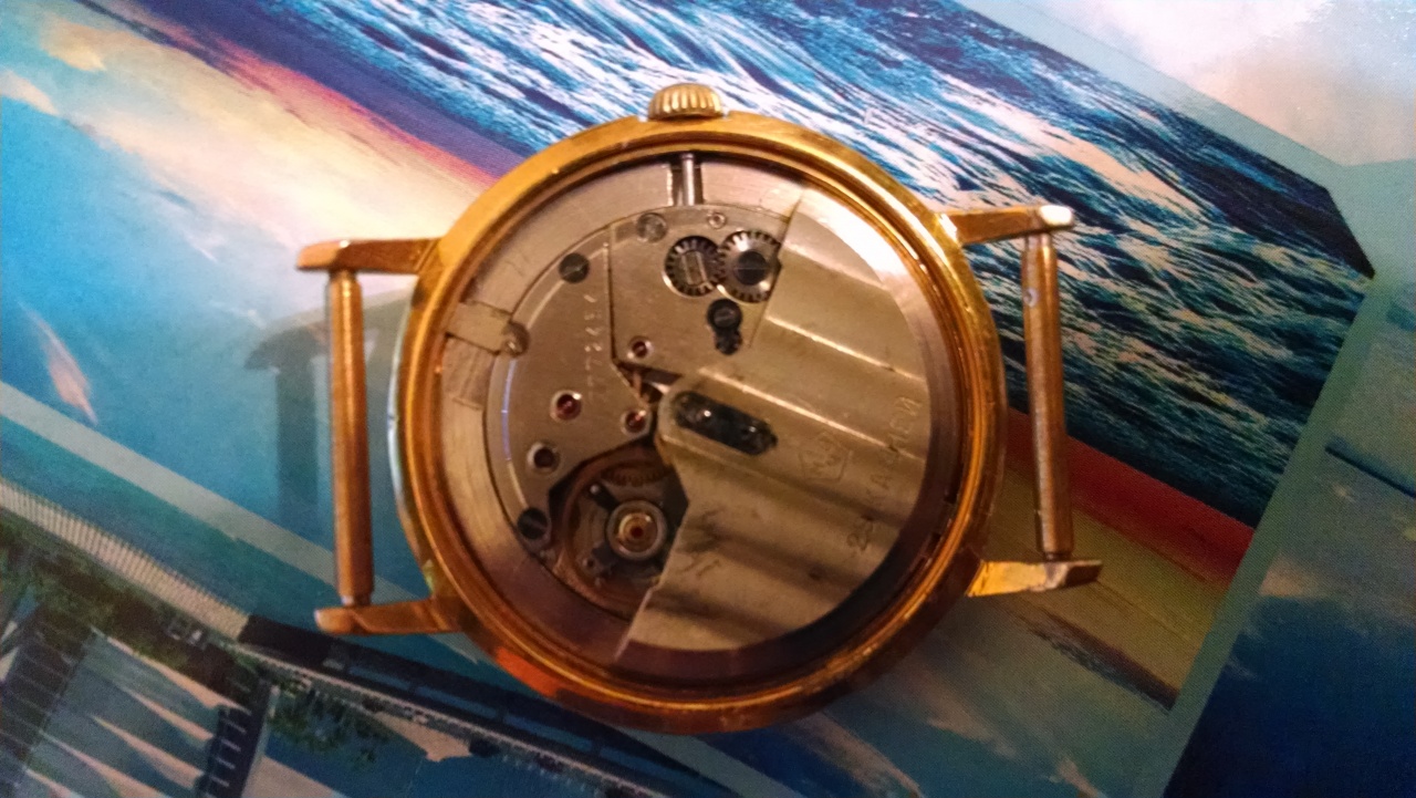

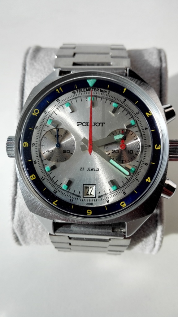

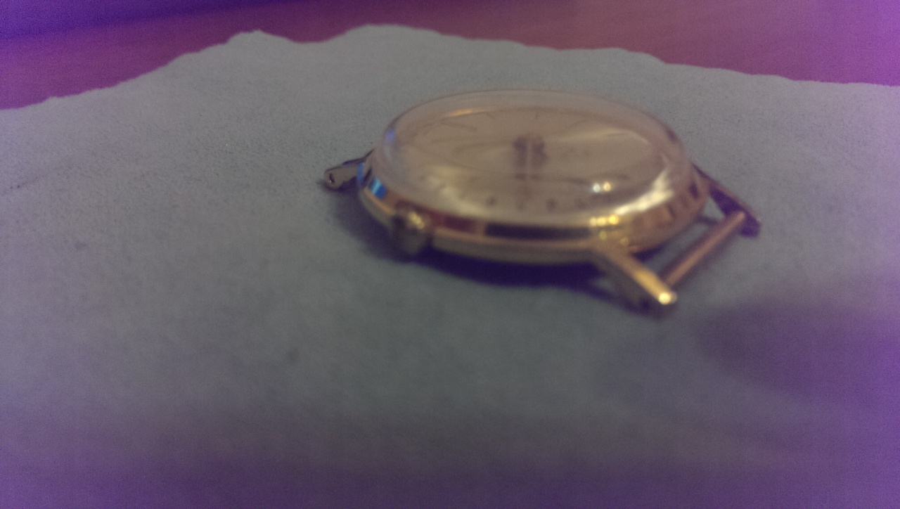

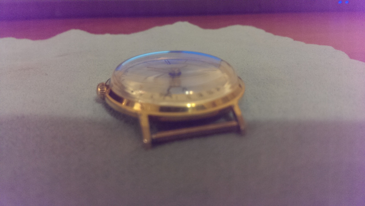

Доброго времени суток! По случаю достались в состоянии NOS Полет 3133 Штурманские и Полет Космос - в достойном состоянии. Так как не разбираюсь в тонкостях данного часового бренда, прошу помочь в определении аутентичности. Закралось подозрение - не новодел ли 3133? И все ли правильно с Космосом ?

У 3133 стекло не родное (пленка на стекле?)мех увидеть бы.у пол-космос крышка на латинице должна быть,еще чудо, убитый корпус ,а цифер муха не сидела.

Хронограф 3133 - всё в оригинале и нетронуто. Стекло родное.
Космос - также отличная находка, только имеется несоответствие крышки и цифера. Если на цифере латиница, то и на крышке должны быть надписи соответствующие. Но это нестрашно, так как корпус родной и в неплохом состоянии.

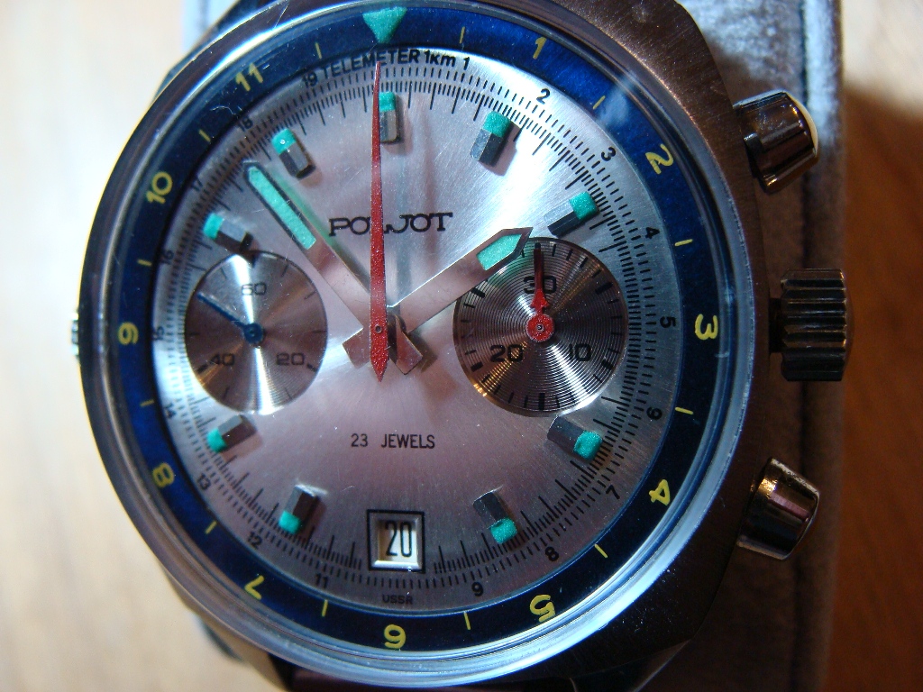

Вызывают сомнения как минимум ЦСС и стрелка минутного накопителя. Уж очень они похожи на такие http://aukro.ua/strelki-dlya-chasov-...834611324.html А бирка похоже не от часов от нового корпуса.
Для сравнения

Спасибо откликнувшимся! На стекло 3133 сам наклеил пленку (осталась от Swatch ), опасаясь случайно поцарапать. Возьму ключ, сделаю фото механизма 3133. А что не так со стрелками ? Космос - обслужен, уверенный ход, правда дата переводится начиная с 23:35 и полный перевод уже в 23:55 , это нормально?

Насколько можно судить по вашим фото у стрелок другая форма, нежели у оригинальных. Часы у вас в руках присмотритесь. Вот правильные, сравните http://img.photobucket.com/albums/v4...3133-1-2-1.jpg Все сказанное ИМХО.

Про перевод стрелки клендаря на Космосе - это нормально.
Про стрелки на 3133 - оригинальные.
8-10 тыр за каждые часы дадут Вам, если продавать будете..

И все же цсс и стрелка минутного накопителя наводел. Форма у них "харьковская", а не Полетовская.

Да, так оно и есть Центральная и накопителя Харьковские, и если на бирке
ОТК 64 или ОТК16 корпус сеньора Фабио

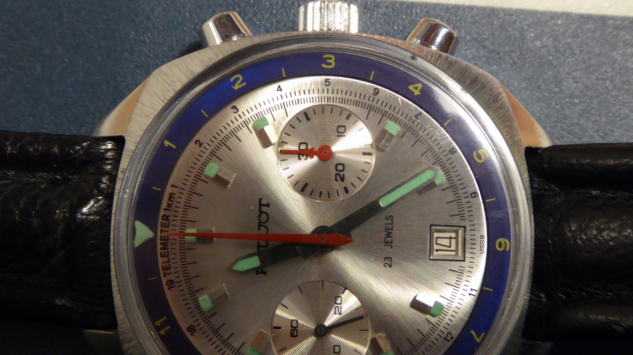

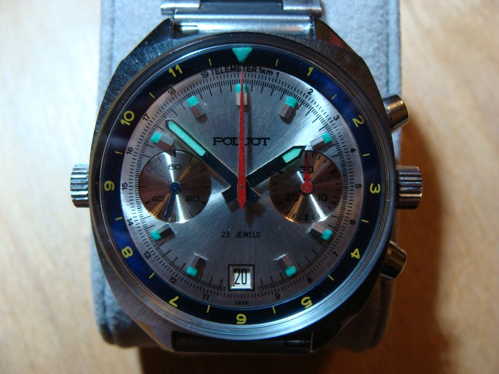

Все в порядке с Poljot 3133
На вложении тоже скажете, что "харьковские"? ;-)
Такой же Poljot 3133 (только с черным безелем и на неск. лет постарше) я только что продал за 235 ам. долл.
