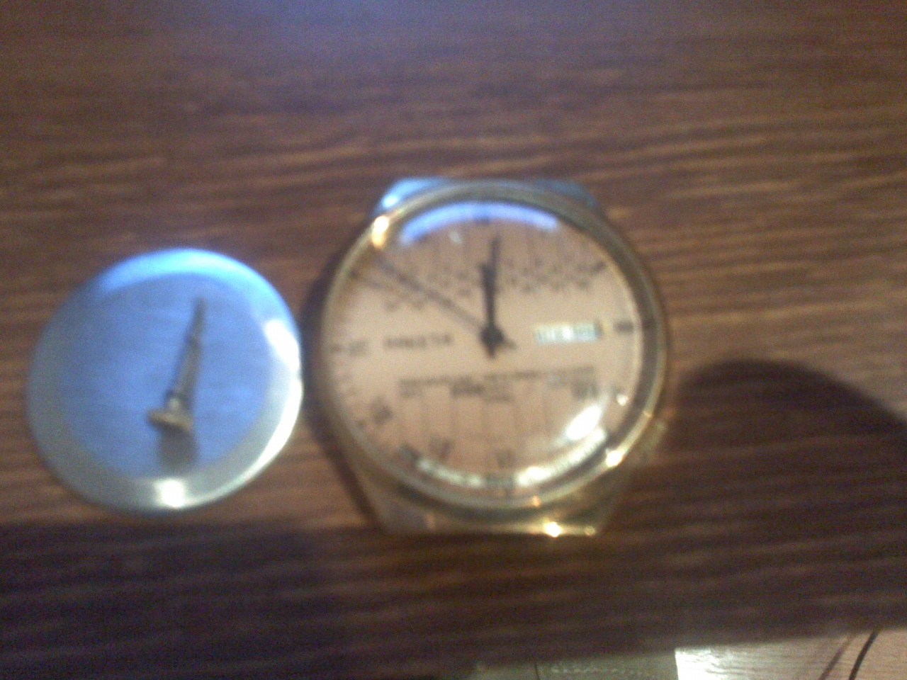

Помогите! Знаю с механизмом 2629H, знаю с вечным календарём,НО в ней 2вала.Первый я снял а второй (который год переводит) как снять? Заранее спасибо. Если есть советы или ещё что ни будь про эти часы интересное напишите. Буду ОЧЕНЬ признателен.P.S. Извините за ужасное фото.

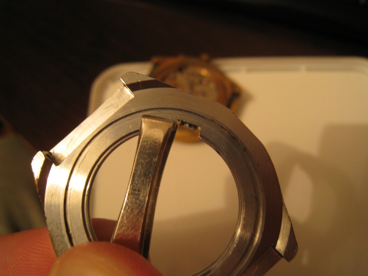

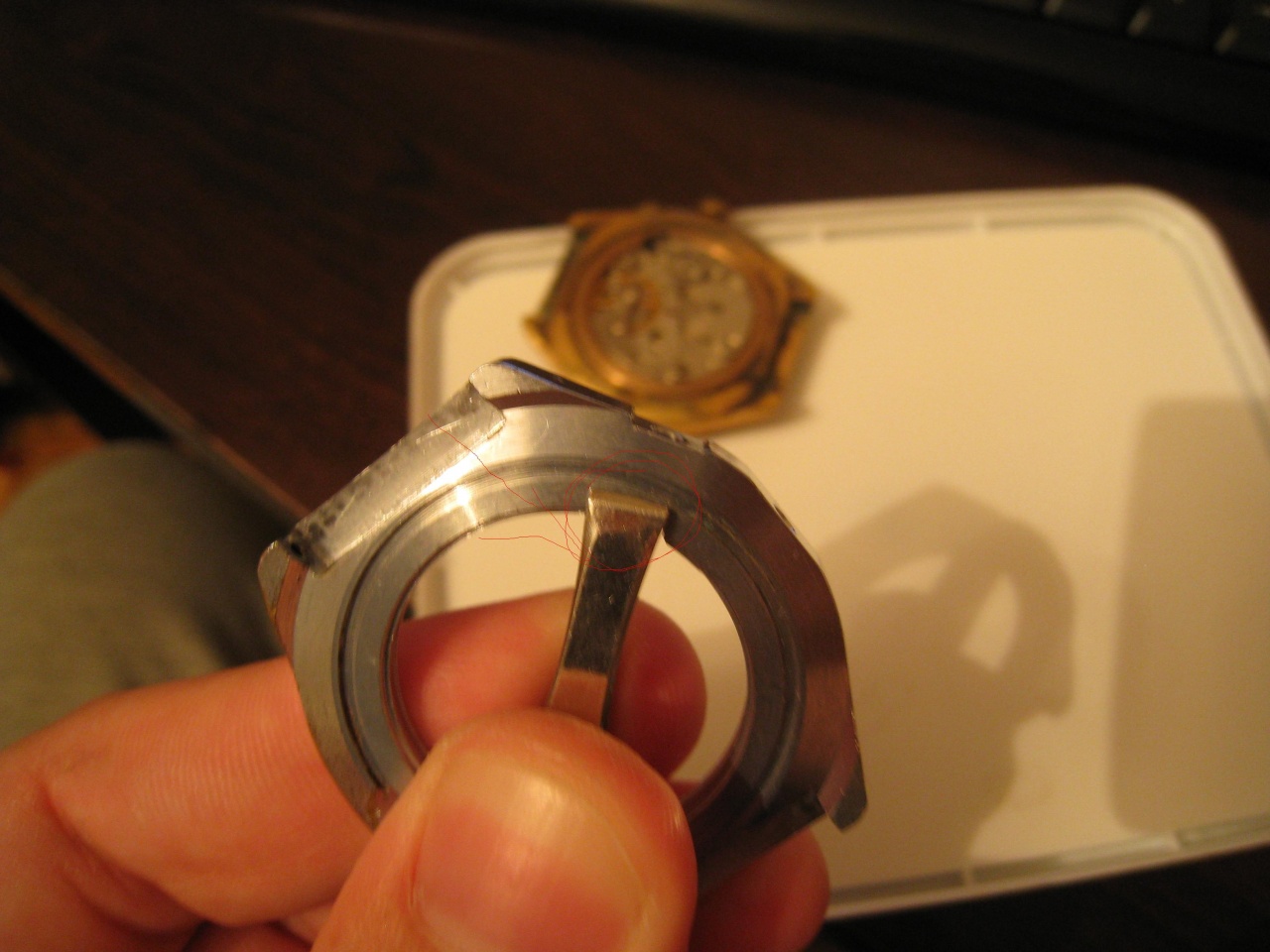

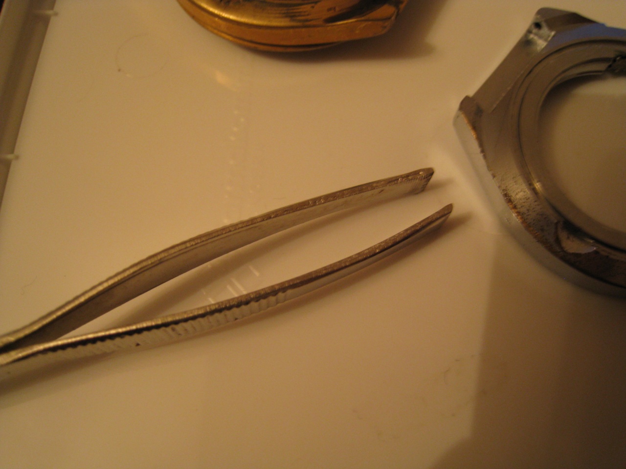

вот первый: снять рант с запрессованным в него стеклом, снять механизм (сзади открутив два винта ) и с помощью пинцета (которым девушки брови пропалывают) зажать трещотку. ну и как обычно против часовой стрелки выкрутить ЗГ вот фото

Зубья трещотки выше корпуса зажимаются легко

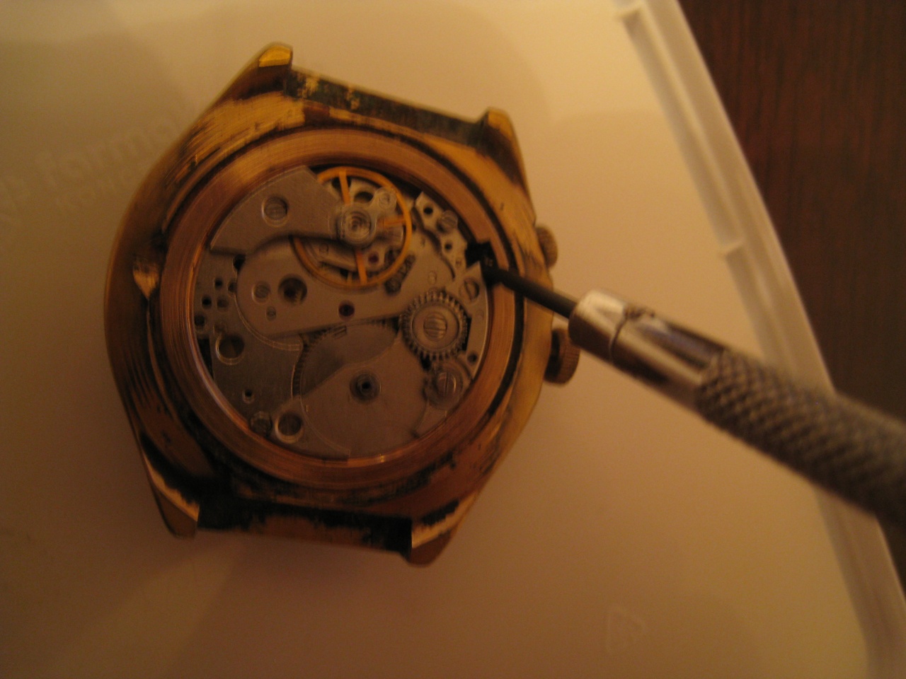

вариант два (не снимая механизма ) отвертку вот так :
не хитрыми манипуляциями (засунув отвертку между корпусом и трещоткой) добиться блокировки зубьев трещотки ну и против часовой стрелки выкрутить ЗГ
PS вопрос Вы задали не в тот раздел, тут по большей части оформление и сложные вопросы по часам Ракета. А для таких вопросов есть специальная тема Вопросы начинающих
