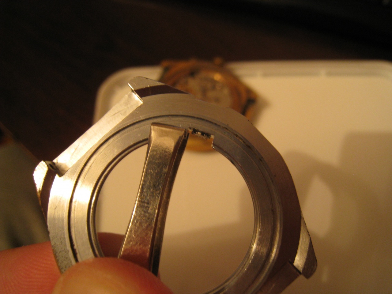

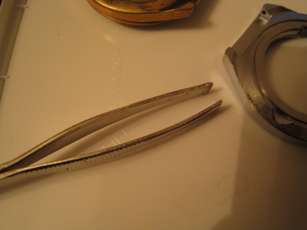

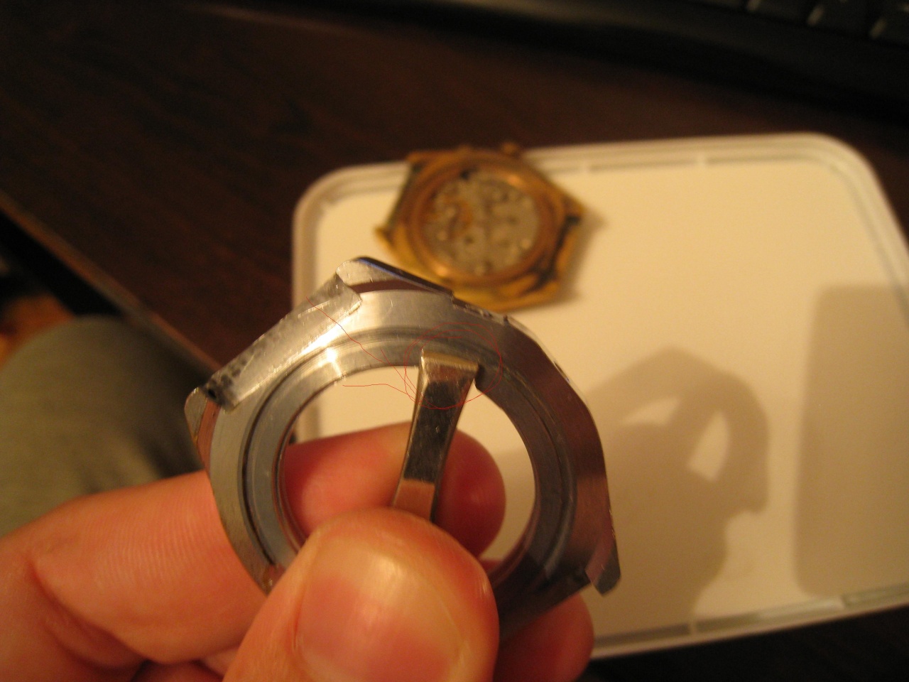

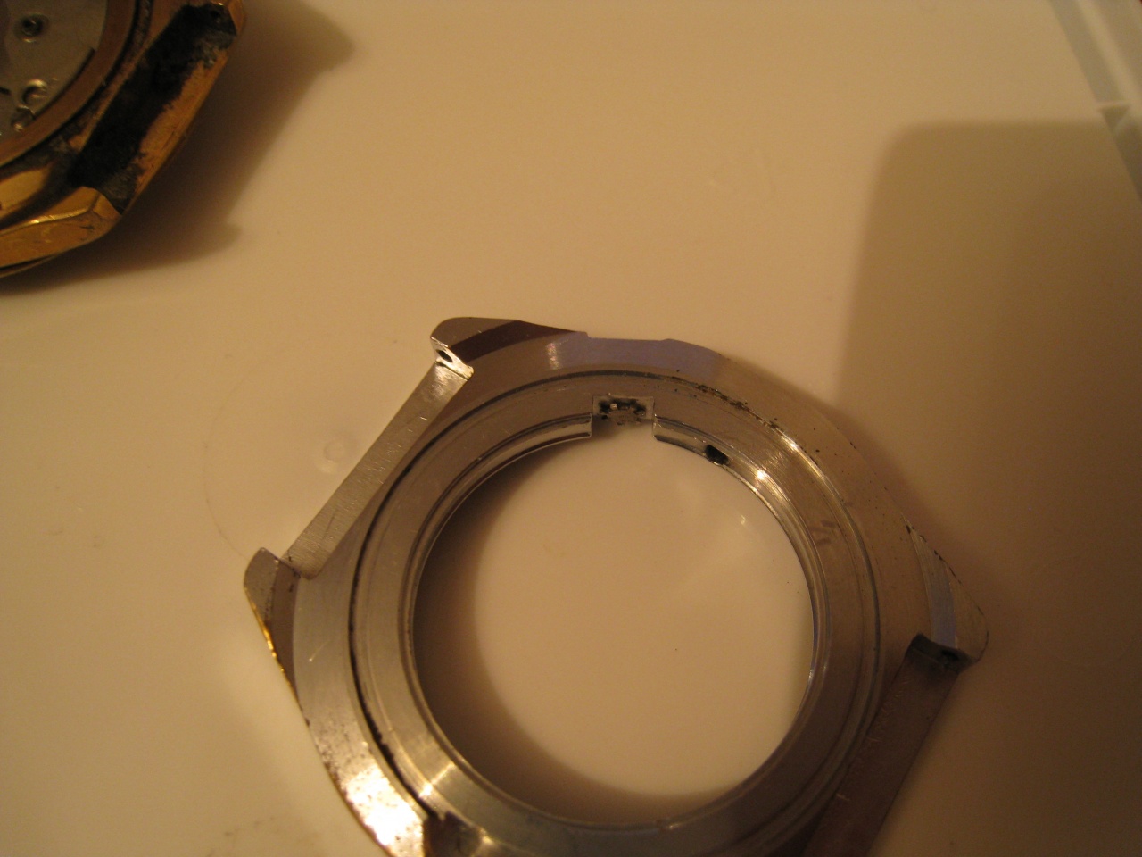

я знаю 2 варианта
вот первый: снять рант с запрессованным в него стеклом, снять механизм (сзади открутив два винта ) и с помощью пинцета (которым девушки брови пропалывают) зажать трещотку. ну и как обычно против часовой стрелки выкрутить ЗГ вот фото
Вложение 309313 Вложение 309314 Вложение 309315Вложение 309316
Зубья трещотки выше корпуса зажимаются легко

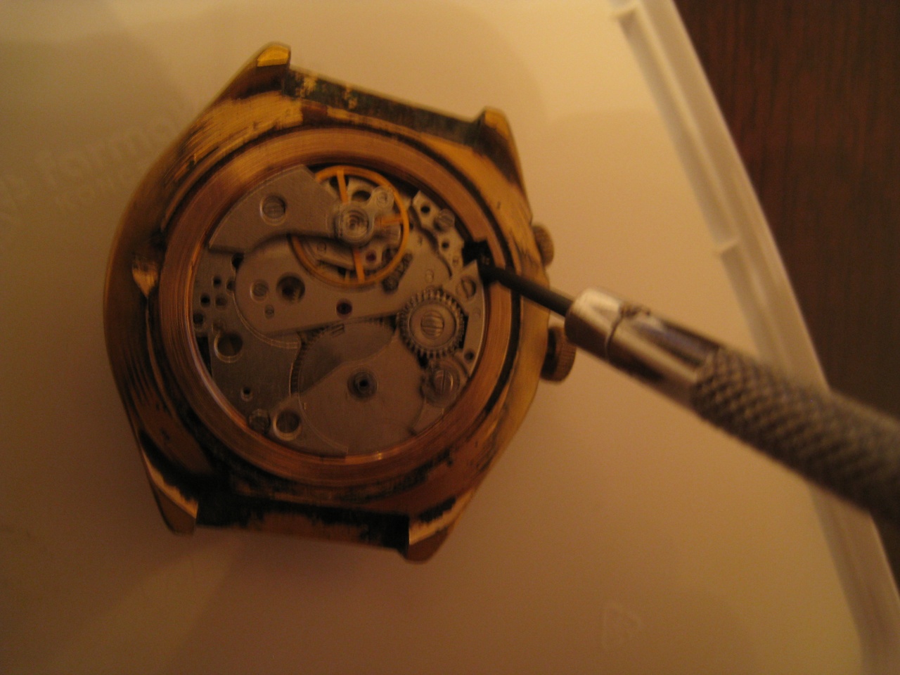

samun 13.09.2012 20:59
Вложений: 1
вариант два (не снимая механизма ) отвертку вот так :
Вложение 309318
не хитрыми манипуляциями (засунув отвертку между корпусом и трещоткой) добиться блокировки зубьев трещотки ну и против часовой стрелки выкрутить ЗГ
