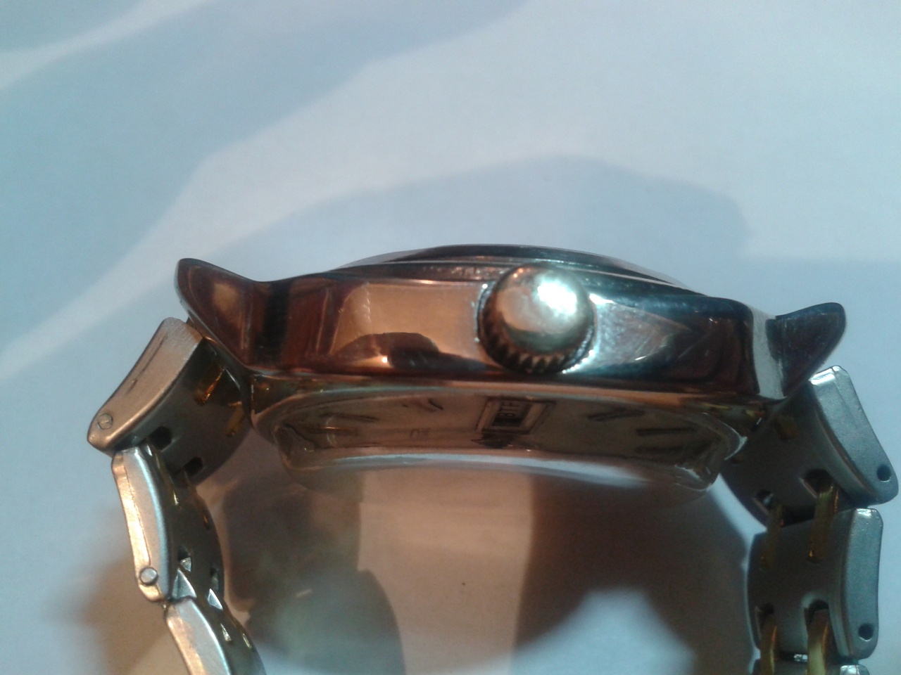

Подскажите, что за Ракета? Фото плохое, а хозяин ничего внятно объяснить не может... Вроде дизайн 80-х. Может у кого-то есть такие или нормальное фото.. Спасибо

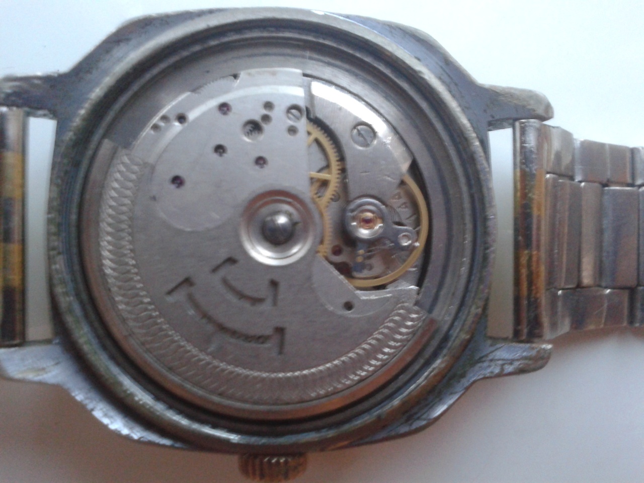

Либо 2628,либо 2627(автоподзавод).Покачайте их у уха.Если услышите шум сектора или почувствуете вибрацию-отрывайте с руками -это 2627-классная,редкая вещчь.А лучше откройте крышку,если позволят,и сами всё увидите.

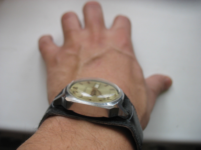

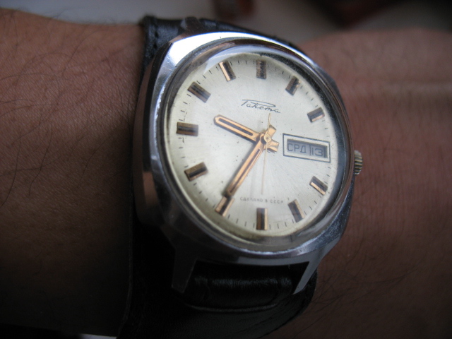

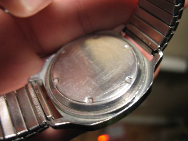

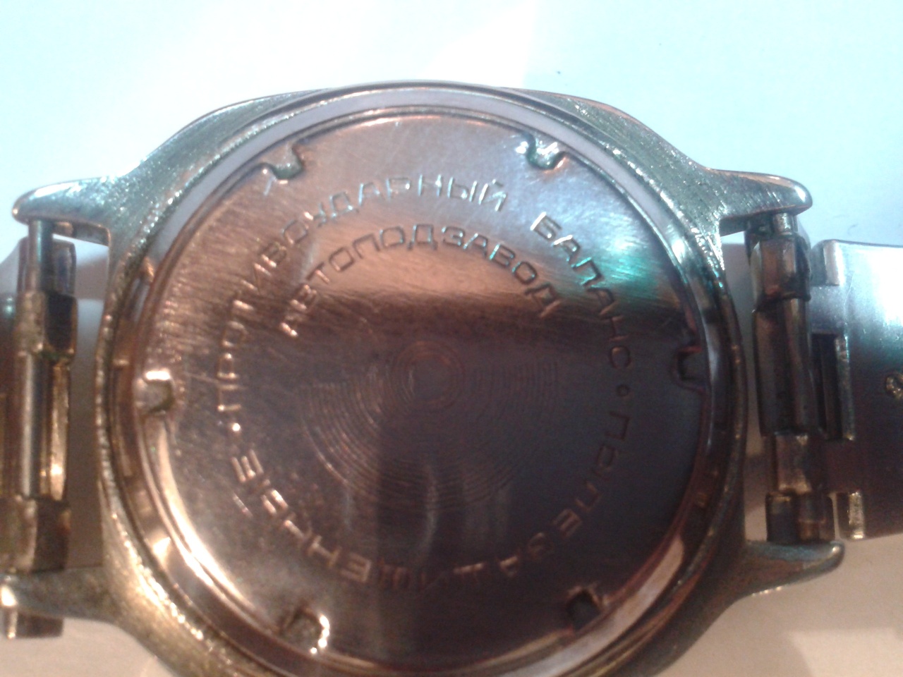

Спасибо, взял таки Ракету.Вроде, не дорого, за 6 долларофф и 25 центов. Судя по колебанию при колебании механизм 2627 с автоподзаводом. Состояние очень хорошее. На циферблате надписи: скромно "Ракета" и снизу маленькими буковками "сделано в ссср". Никаких упоминаний о каменьях и автомотоподзаводах. На крышке тоже отсутствуют какие-либо надписи, прям Летучий Голландец . В целом часы производят впечатление добротности и надежности. Думаю модель выпускали в 80-х, но вначале или в конце? И что за механизм 2627? Какие особенности? Почему скромно умалчиваеться о камнях автоподзавод? И в 80-х, вроде, везде на крышках ставили серийный номер а тут его нет...... И почему эта модель редкая?.... Вот. Спасибо

Модель появилась в 1975 году, выпускалась вплоть до 1990-х. Особенности - автоподзавод на миниатюрном шарикоподшипнике. Лаконизм надписей на цифере - стиль Ракет 1970-х. Крышка обычно с надписями, если без - возможно, от других часов.
Модель с этим механизмом встречается сравнительно нечасто.

Часы похоже конец 70х-начало 80х. Очень симпатичные. Но вот задняя крышка возможно действительно не от этих часов.

К сожалению чаше встречаются Ракеты с сектором на жесткой оси-вернее на втулке платины а на секторе заменяемая муфта.Снашивался такой узел быстро и сектор бил по крышке.Поэтому и крышки делали с запасом-сильновыпуклые.А вот сектор на шарикоподшипнике СНОСУ НЕ ИМЕЛ-выработка нулевая и после 20-ти лет работы.
Камней в машине 29.Наверно самый надёжный советский механизм.На крышке писали-автоподзавод,пыленепроницаемые и схематичное изображение сектора автоподзавода.Но крышка вроде родная-такие закручивающиеся делали только для 2627.

специально посмотрел свою коробку с этими машинами в 5-и случаях с надписями и в 7-ми без.Так что думаю крышка родная.

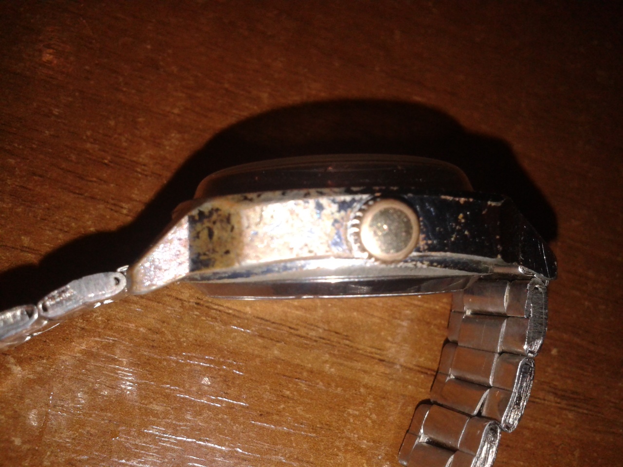

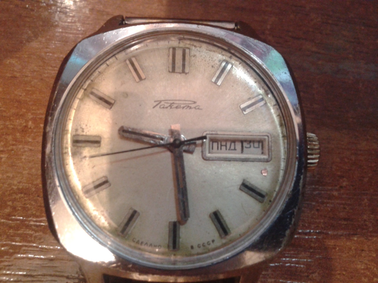

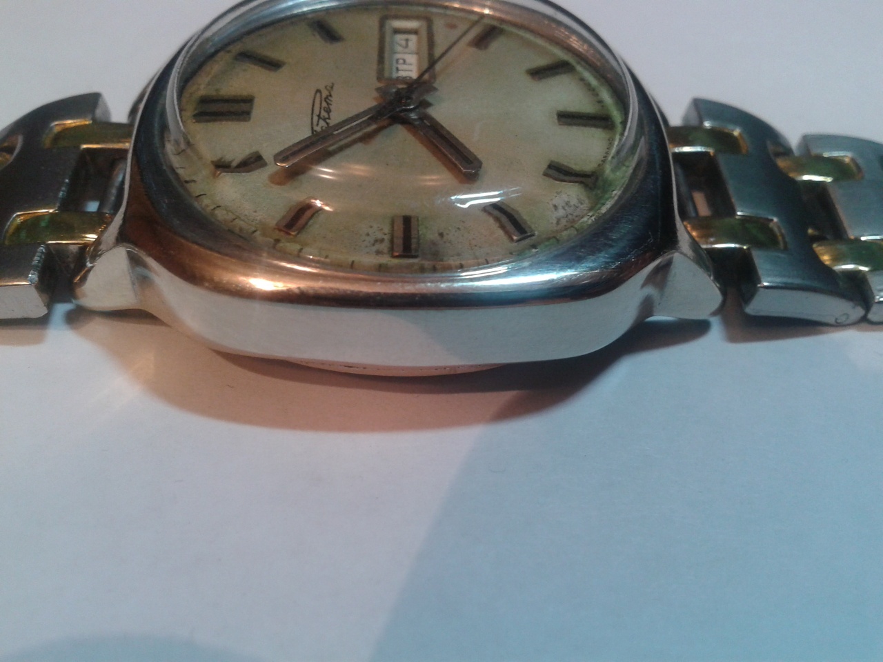

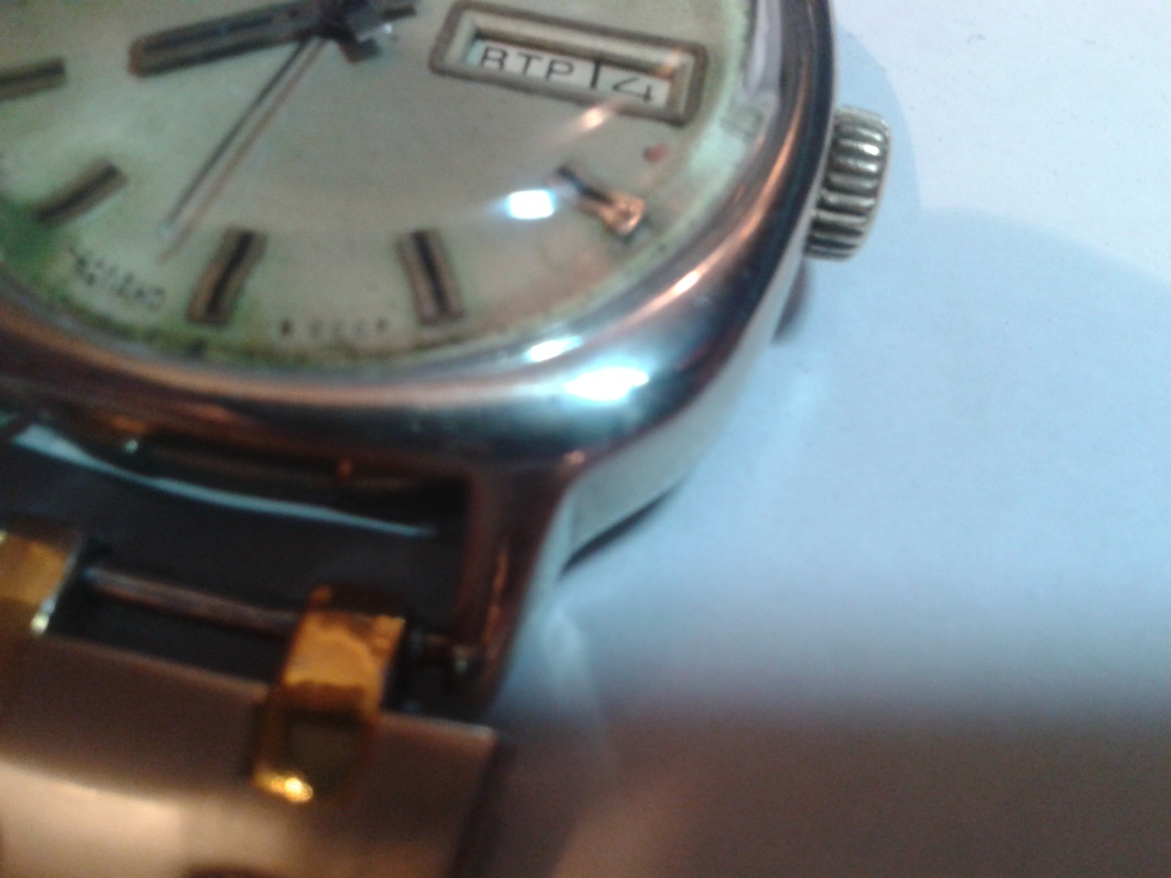

Простите что вмешиваюсь я новичек и ничего не понимаю, а если вот у меня есть в наличие точно такие же часы в рабочем состоянии, но на циферблате написано сделано в России на английском языке " made in USSR" и название Ракета тоже на Английском эт почему???)

У меня все такие "Ракеты" не на шарикоподшипнике, а на втулке. На шарикоподшипнике инерционный сектор на Ракете 3031. Ранние Ракеты с автоподзаводом шли на втулке.
Вот Ракеты с автоподзаводом из моей коллекции без шарикоподшипников
А вот Ракета 3031 с шарикоподшипником из моей коллекции

Шарикоподшипник был только на Ракете 3031, на Ракете с автоподзаводом была втулка.
