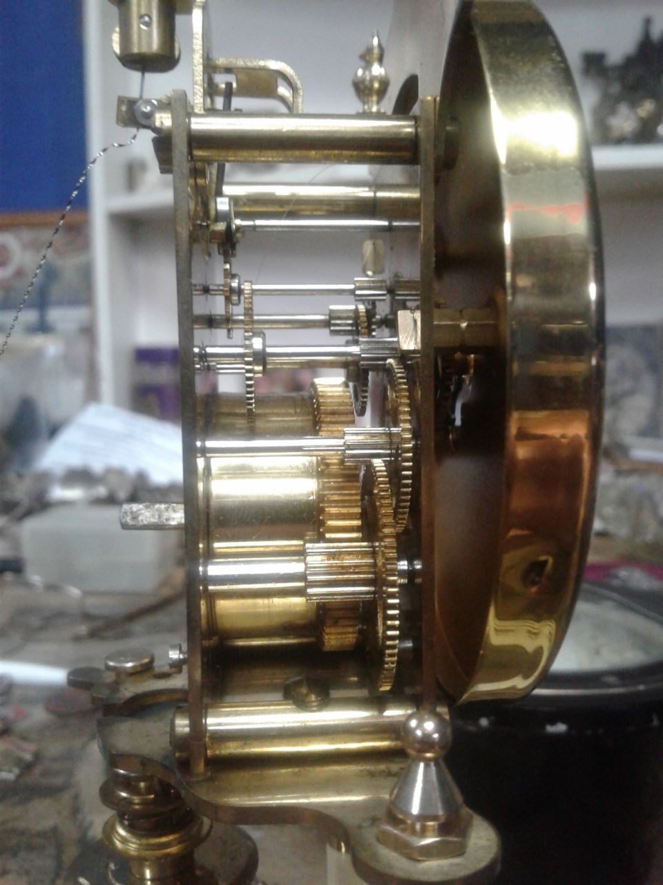

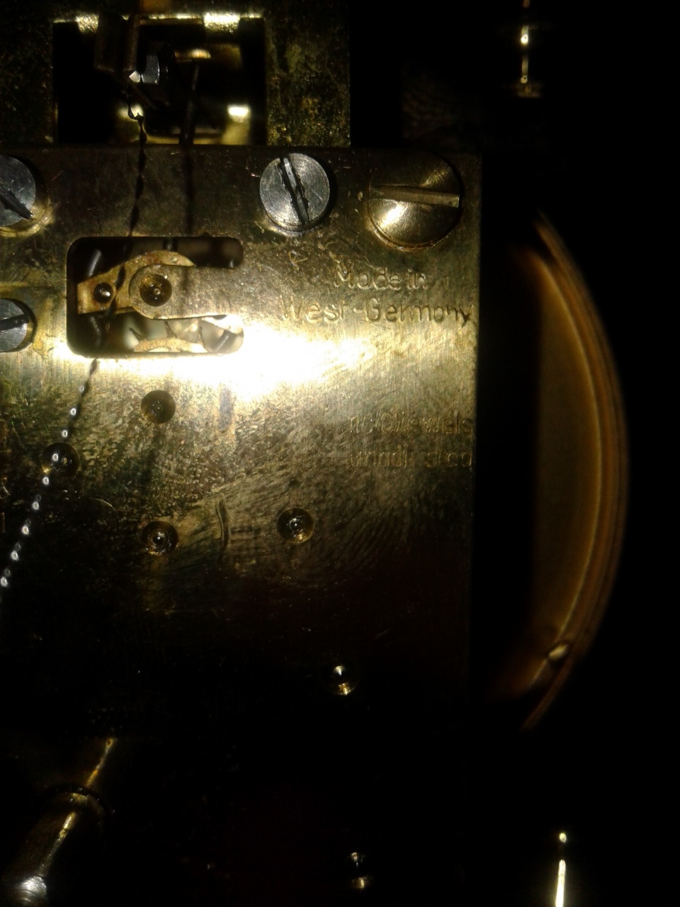

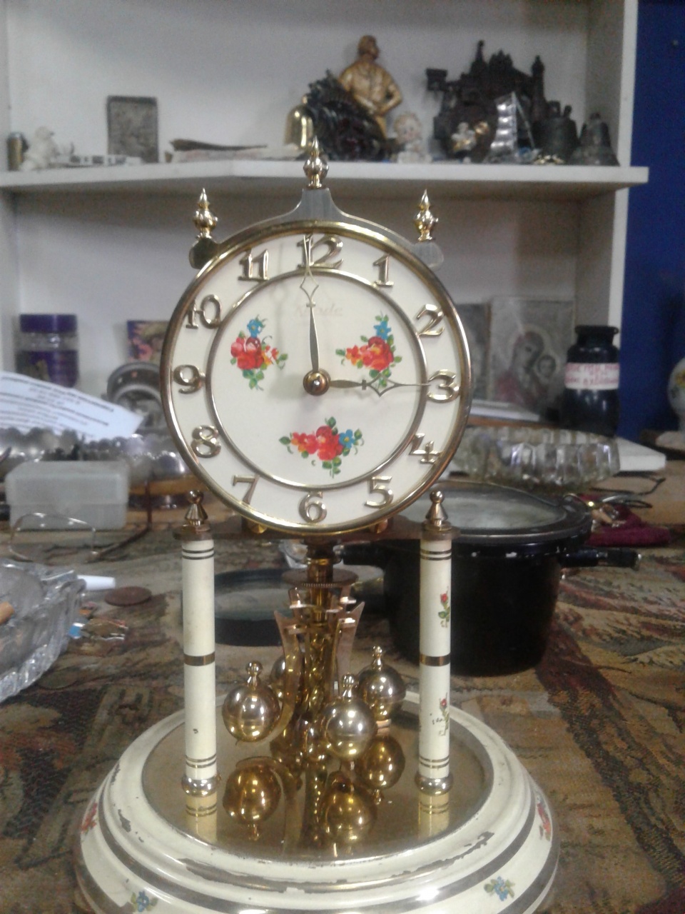

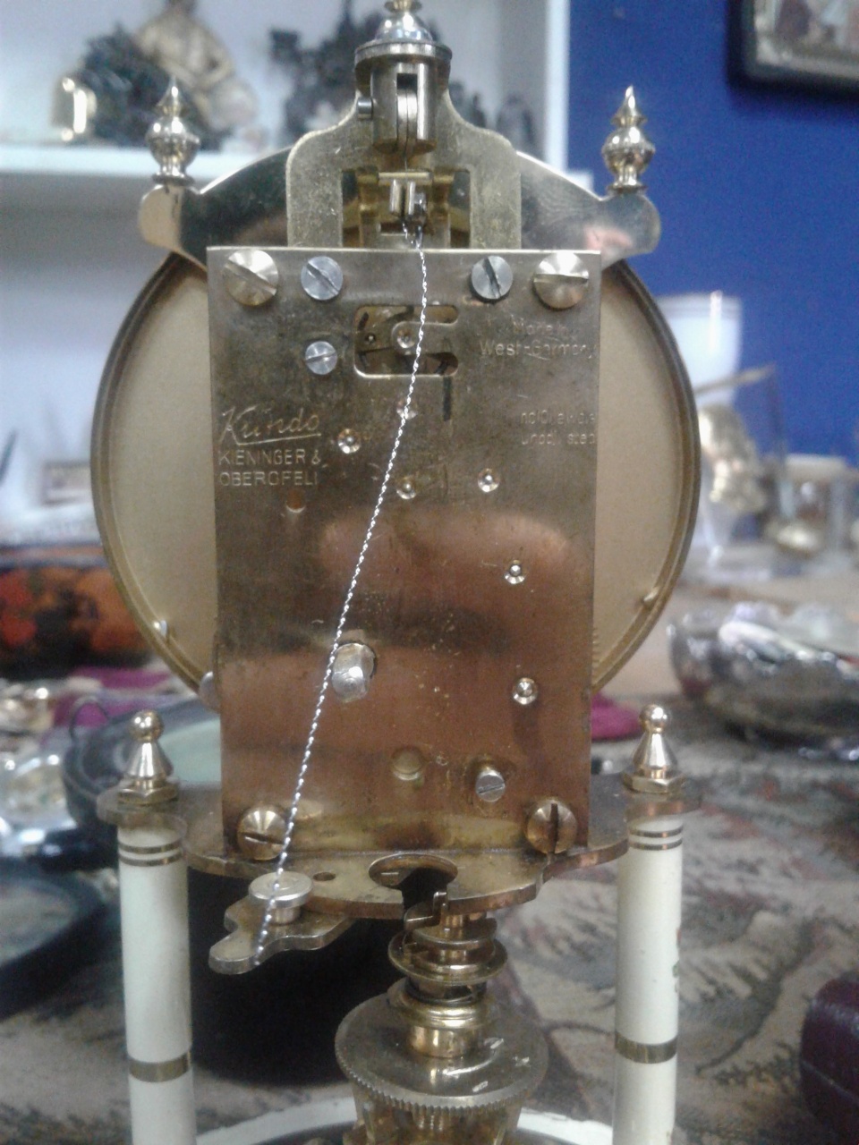

Привет всем прошу совета.Предлагают годовые часы за 3000 руб,но у них порван торсион и нет видимо нижнего подвеса,нет ключа, в Москве нашел фирму которая продает торсионы,отписал,но нет ответа.Может соорентирует кто по ценам?

Покупал торсион в "Годовике" -1000рублей.И им лучше звонить.

На "кузине" можно купить, 3 штуки с почтой около 1 т.р. Нужно знать калибр (толщину) торсиона. На ибее тоже есть.
Suspension Springs для поиска.

Могу ошибаться, т.к. фото не очень, но судя по тому, что нижняя шайба под прижимной пружиной на маятнике не опущена до конца, нижний подвес на этих часах есть.

Торсион, который виден на фото, вполне подлежит восстановлению.

У "кундовского" ключа квадрат должен быть 8 мм. Подойдёт ключ от "Весны".

У меня такие же часы-годовики, но торсион не оторван, менее закручен. Как его восстанавливать? Что посоветуете? Протягивать через пинцет? Выравнивать? Но как?
Часы грязные, еще не делал чистку, но пытаются ходить.

Как начало, закрутите маятник в обратном направлении. Сначало на 4оборота, попробуйте не раскрутился ли, потом на 5 и т.д. , пока не раскрутится. Идеальным он не станет, но будет работать нормально. Если подвес закручен, это не мешает часам работать, но они будут спешить. Конечно тогда нарушается выкачка и ее нужно установить правильно.
Добрый день.
Можно и через пинцет, тут главное не переусердствовать и не порвать его совсем.
Если нет резких перегибов, то, как правило, торсион возвращается к жизни.
Главное что он оригинальный.
