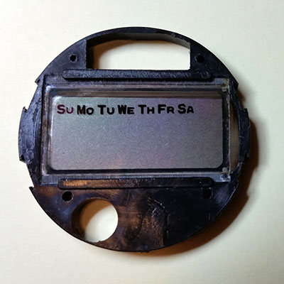

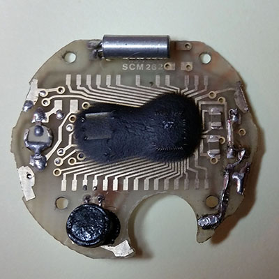

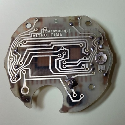

Разобранная плата и дисплей:

На двух контактах под индикатор есть следы пайки, их нужно сделать вровень с остальными контактами, поэтому видимо не все сегменты отображаются.
Плату после пайки тчательно протереть спиртом, начав с контактов под индикаторы.
Такая разновидность плат мне не попадалась, не видно транзистора, сопротивление катушки возможно низковатое.

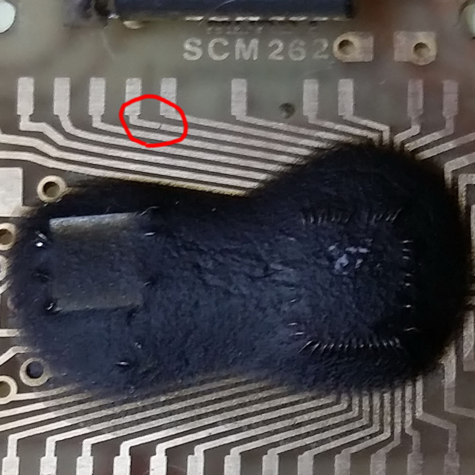

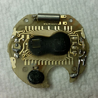

При более внимательном рассмотрении платы заметил, что эпоксидка не закрывает все провода от микросхем, они входят и выходят из-под смолы дугой, и как минимум один металлический проводок от микросхемы в правом нижнем углу оборван, но, похоже, не у самого основания, думаю, соединить можно. Наверное, этим обьясняется отсутствие двух горизонтальных сегментов в последней цифре секунд (в этот момент там должна была отображаться восьмерка). Похоже, также где-то повреждён еще один из тоненьких проводков, отвечающий за выбор следующей мелодии, поэтому часы "застряли" на первой мелодии. Думаю, что эти два тоненьких проводка были повреждены в результате коррозии, потому что часы Montana "знамениты" полным отсутствием защиты от влаги.
Хотелось бы попробовать восстановить проводки микросхем, но не знаю, что за металл, можно ли его паять, или просто попытаться воспользоваться токопроводящим клеем, работая под хорошим увеличением. Есть ли у кого-нибудь подобный опыт? Буду благодарен за совет.

Думаю нормально припаять не получится, можно попробовать токопроводящим лаком.
При зажатии трех кнопок недостающие сегменты не зажигаются?
На фото мусор или обрыв в проводнике?

Дорожка целая, спасибо, что заметили! Просто попала соринка. Думаю, что эта дорожка отвечает за дни недели, а с этим проблем нет.
