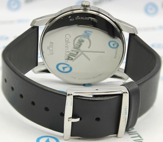

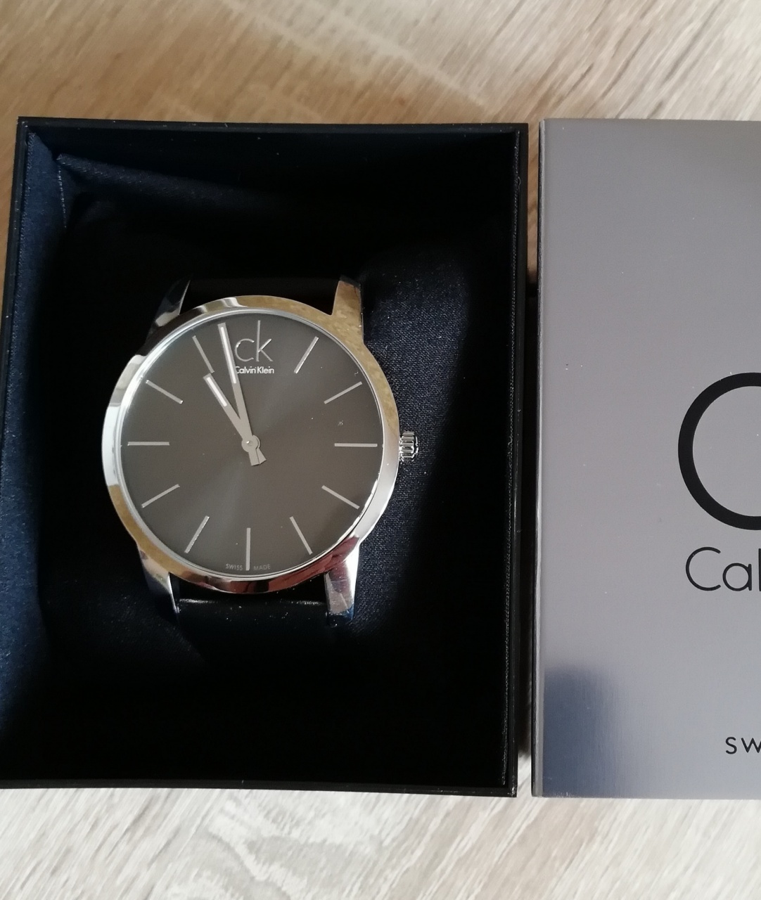

Ребята здравствуйте. Ситуация какая-то плачевная. Подарили часы Calvin Klein, модель вроде K2G21107. Бл* не прошло и недели, как я их случайно уронил на улице в тёмное время, отлетела крышка задняя, ну я всё собрал, что было и домой, думаю приду поставлю. Дома, на следующей день, пробую надеть крышку, а она какбы болтается там, как будто прессом чтоле придовить надо. Плюнул на это дело, отнес в 1-ю масстерскую, там мужик посмотрел, говорит её не закрыть, нужно кольцо какое-то. Думаю ладно, погнал в другую, которые занимаются по гарантии. Показал ему, он говорит нужно кольцо уплотнительное "Красного цвета", - я говорю, нет у меня его, и не видел я его вобще. Ну он говорит оставь, мб че подберём, или как на крайняк на герметик, я говорю не надо такого колхоза)) подсквжите, что всё плачевно, где найти такое кольцо? Алиэкспресс или ebay, или может что подсказать... Заранее спасибо за ответы.
Щас прицеплю фото часов, чтоб понятнее было.
1)
2)

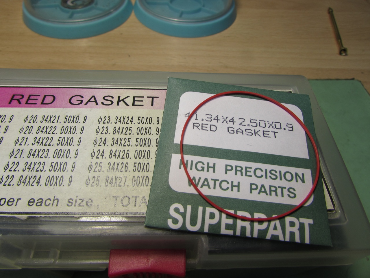

Там не резиновая прокладка, а пластиковая "Red gasket", и она не копеечная...
И надо знать размер посадочного места на задней крышке.
Никогда такого не было - и вот опять...

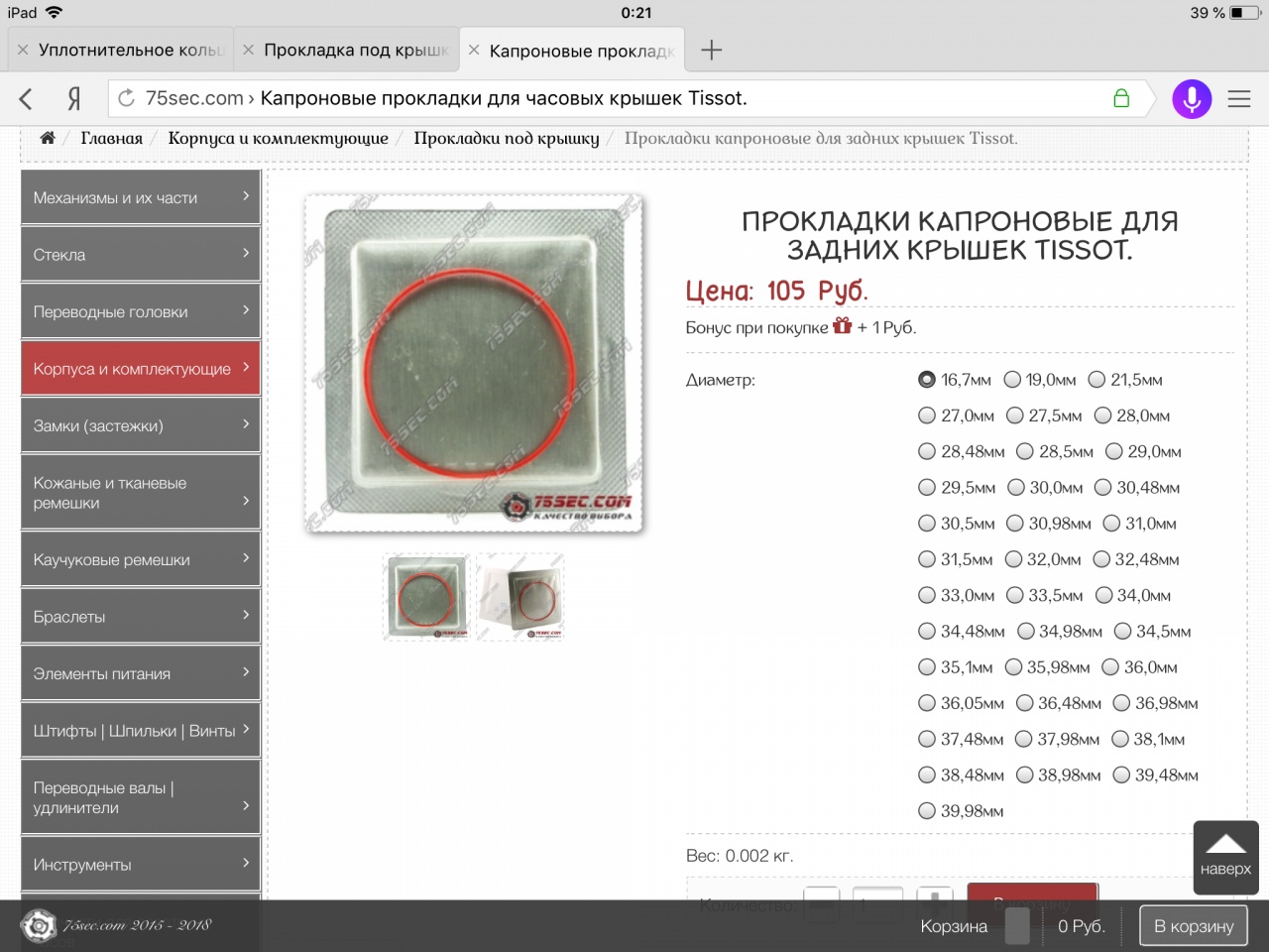

А подскажите где такую можно заказать и как правильно высчитать посадочный размер кольца?!
Смотрел в интернете продают кольца для Тиссот, интересно они подходят?

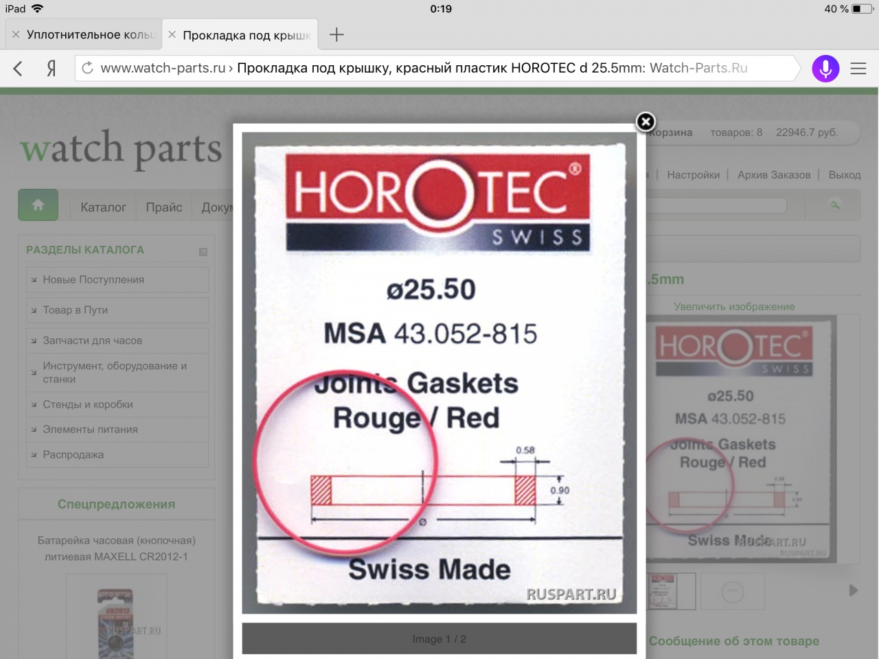

Обычно замеряете диаметр посадочного отверстия в корпусе, Но это для колец которые продаются наборами, китайские и для Horotec, для Tissot обычно наоборот, замеряется посадочный диаметр крышки.

Это только для колец superparts, на кольцах от Tissot, Horotec и китайских стоит только один размер. Можно купить практически в любом часовом интернет магазине.
ID:	2350680   Нажмите на изображение для увеличения
