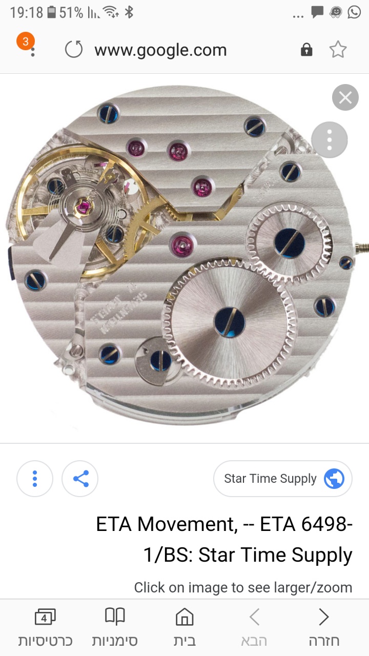

По ссылке невидно часов, механизм можно поменять на оригинальный швейцарский.

я на сами часы ссылку не вставлял, вот они https://ru.aliexpress.com/item/2017-...835440304.html, а этот механизм ETA 6498 он же тоже ручной, я правильно понял? а с маятником автоматического альтернативного варианта нет?

Да в принципе это не проблема, клон заменить на 6498
На ебей их полно, можно даже с отделкой мостов найти

Родной механизм надо обслужить и будут часы ходить точно. Не поддерживаю мнение о том, что китайские механизмы полное г-но, пока новые работают достаточно прилично. Точность в 20 сек. в сутки давать обязаны. Тем более, что машинка из разряда простейших. Можно попытаться вставить и оригинальный ETA, но могут возникнуть проблемы со стрелками. Диаметры и высота посадок далеко не факт, что у оригинала и клона одинаковы. Воткнуть механизм с автоподзаводом идея совсем уж бредовая, т.к. не хватит высоты корпуса под узел автоподзавода с ротором. Тогда уж проще кварцевый механизм колхозить в понравившийся корпус.
