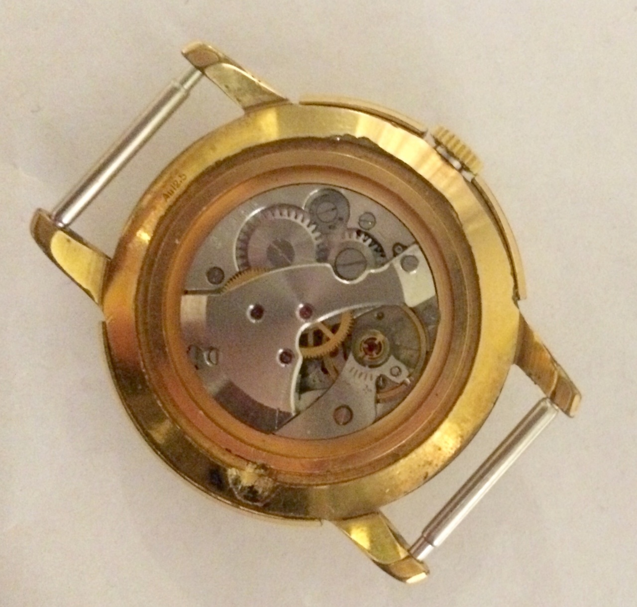

Добрый день!
Разбирая семейные архивы, нашел "Весну". Что можно сказать по ним?
Удивил такой момент - в мастерской, где я эти "архивы" ремонтирую, сказали, что тут довольно редкое сочетание "весны" и всего остального.
То есть, подобных часов много, но вот "Весна" в таком корпусе - редкость.
Так ли это?
Поскольку я, что называется, не в теме, будет интересна любая информация.
Спасибо.

Сообщение от Platsdarm Посмотреть сообщение
На корпусе должна быть маркировка Au20, Весна в таком корпусе выпускалась. Обычно, в таком корпусе идёт уже Заря, но с точно таким циферблатом и более тонкой позолотой.

Открыл. На корпусе - Au 12,5 , механизм - клеймо Заря, номер 19603 и упоминаний о годе нет.

А что под капотом? Заря 2009 высокая?

Прошу прощения за телефонное качество. клеймо ЗАРЯ не удалось сфотографировать, но, если нужно, могу на нормальную технику отснять с хорошим светом.

Господа, так что это за механизм и какой период?

Механизм Заря-2009. "Горбатая Заря" (сленг. Горбатый мост ангренажа). Первая половина 70-х годов.

Сообщение от uvarrov Посмотреть сообщение
Если это родной для Весны 2009, а судя по отсутствию клейма или номера калибра на мосту ангренажа, это так, то первая половина 60-х.

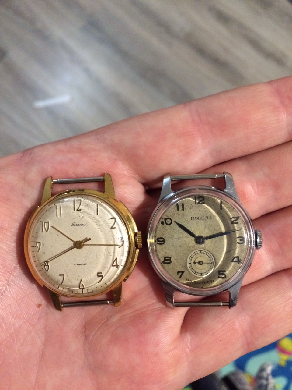

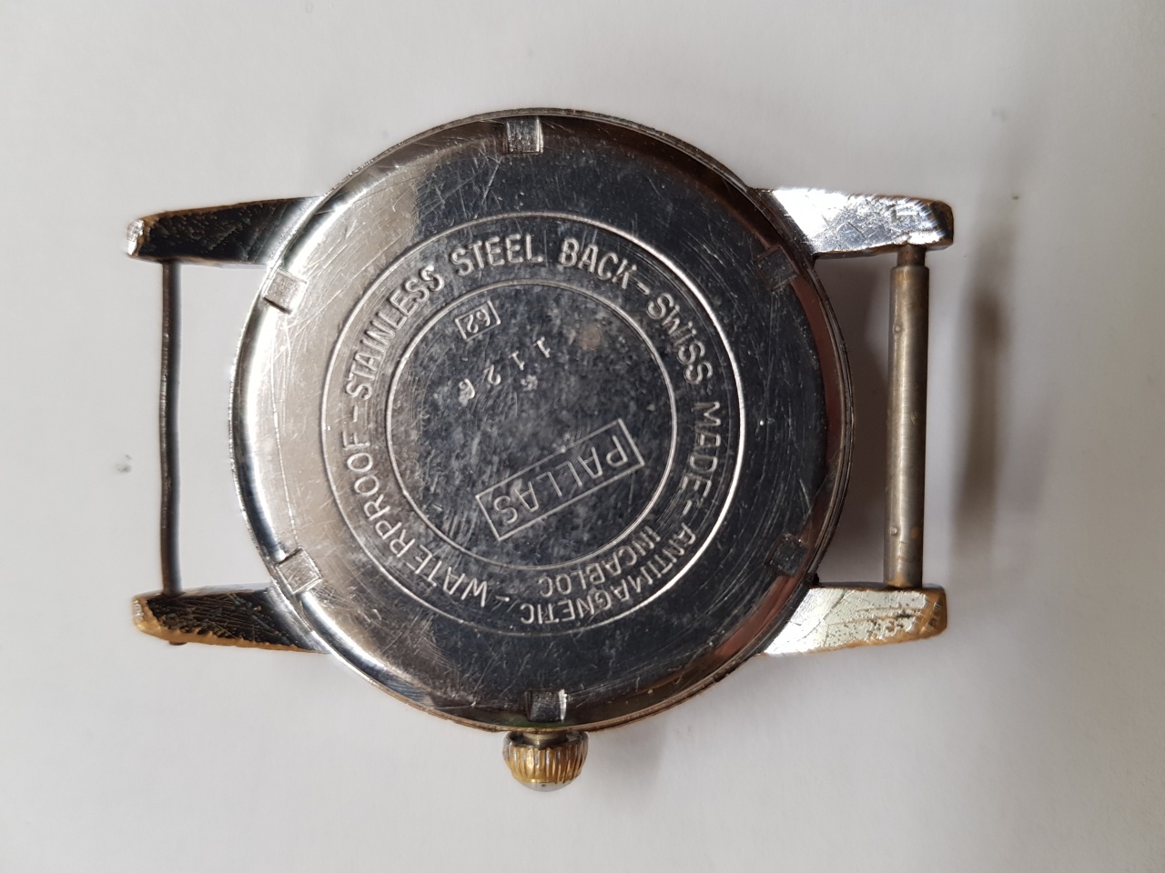

Друзья, помогите опознать сие чудо. Нарыл в развалах Вернисажа. Снаружи вроде как Весна, причем нарисован циНажмите на изображение для увеличения
ID:	2254540фер так себе. А внутри Swiss))) Заранее благодарен.
