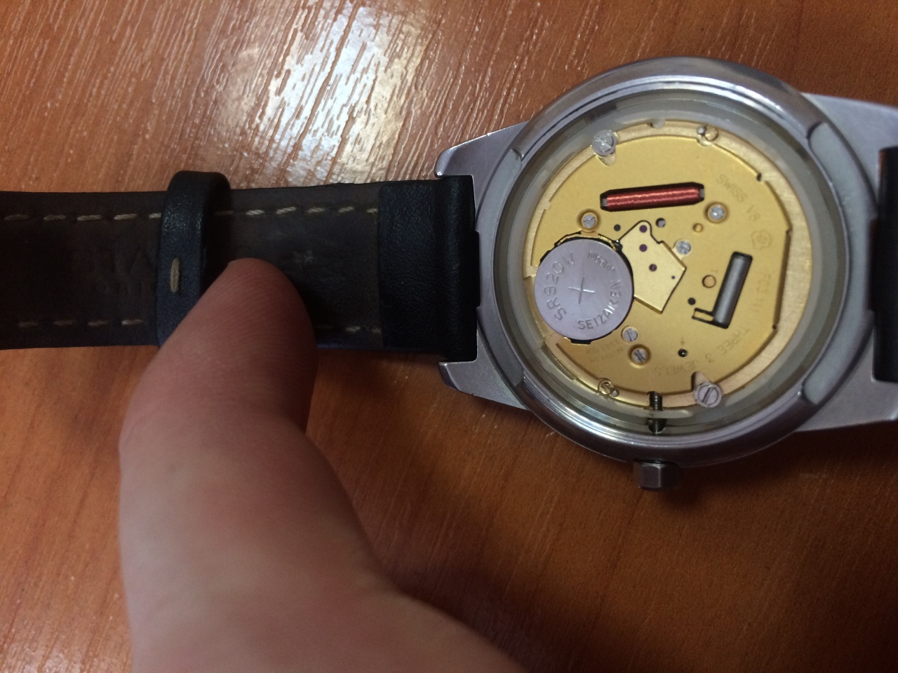

Добрый день, проблема следующего характера, под циферблат попала песчинка, очень напрягает, подскажите пожалуйста как достать заводной вал чтобы почистить циферблат? Видимо нужно куда то нажат чтобы он вылез

Ну там же даже стрелочка нарисована, куда нажимать надо.
Внизу правее винта дырочка...

Только нажимать нужно аккуратно, а то бывает всякое

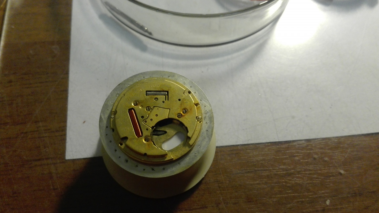

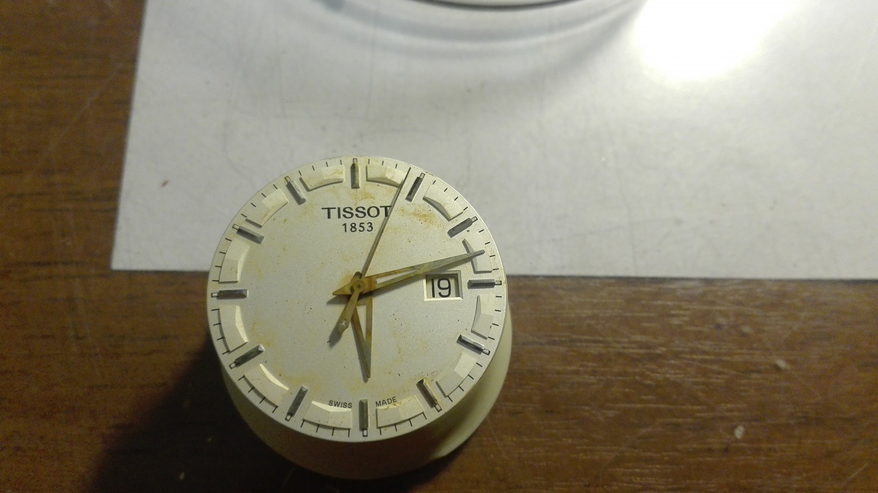

Здравствуйте.
Точно такой же механизм.Принесли после купания.Разобрал,воду слил,подул,просушил воздухом.
Есть ли смысл разбирать, промывать,смазывать или пациент на 100 % мертв?Сказали,что с водой внутри находились двое суток.

Сообщение от krasavchik Посмотреть сообщение
Здравствуйте.
Выглядит печально, но попробовать отремонтировать можно. В любом случае, механизм недорогой, можно без проблем купить такой же и заменить.

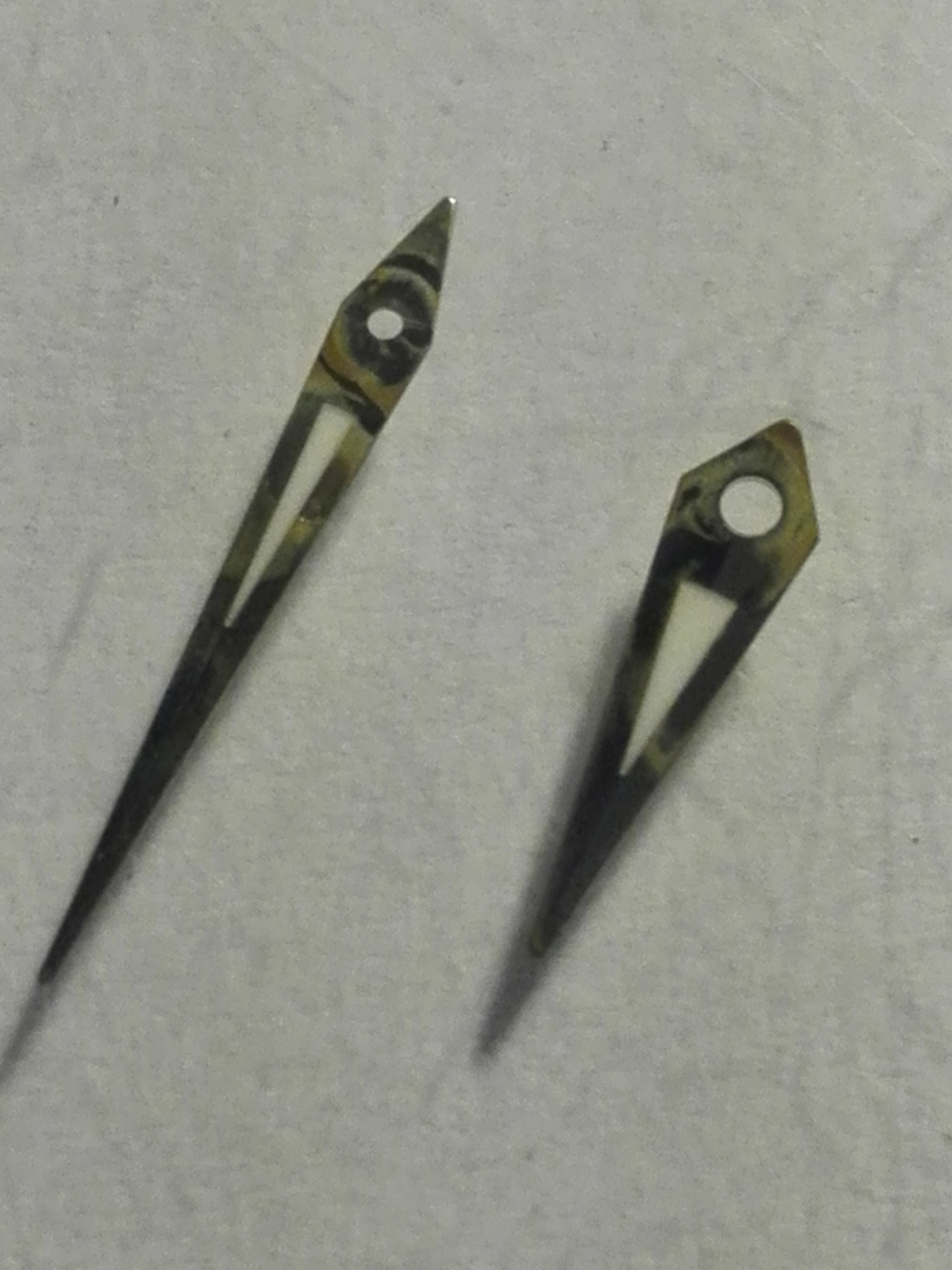

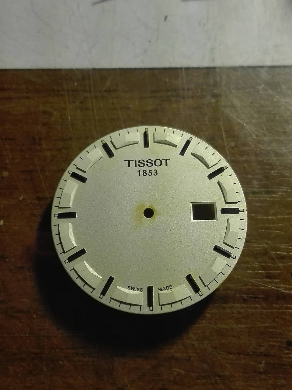

Сообщение от Mortiis Посмотреть сообщение
Механизм имеет календарь с двумя дисками, не самый простой в работе, не самый лучший вариант для тренировки, если вам незнакомы механизмы этой серии.
Да,с такими механизмами я действительно ни разу не сталкивался.Но все когда то бывает в первый раз.Кстати,просушенный механизм не подает признаков жизни,по всей видимости сгорел.
А чем можно очистить разводы ржавчины на стрелках и циферблате?
