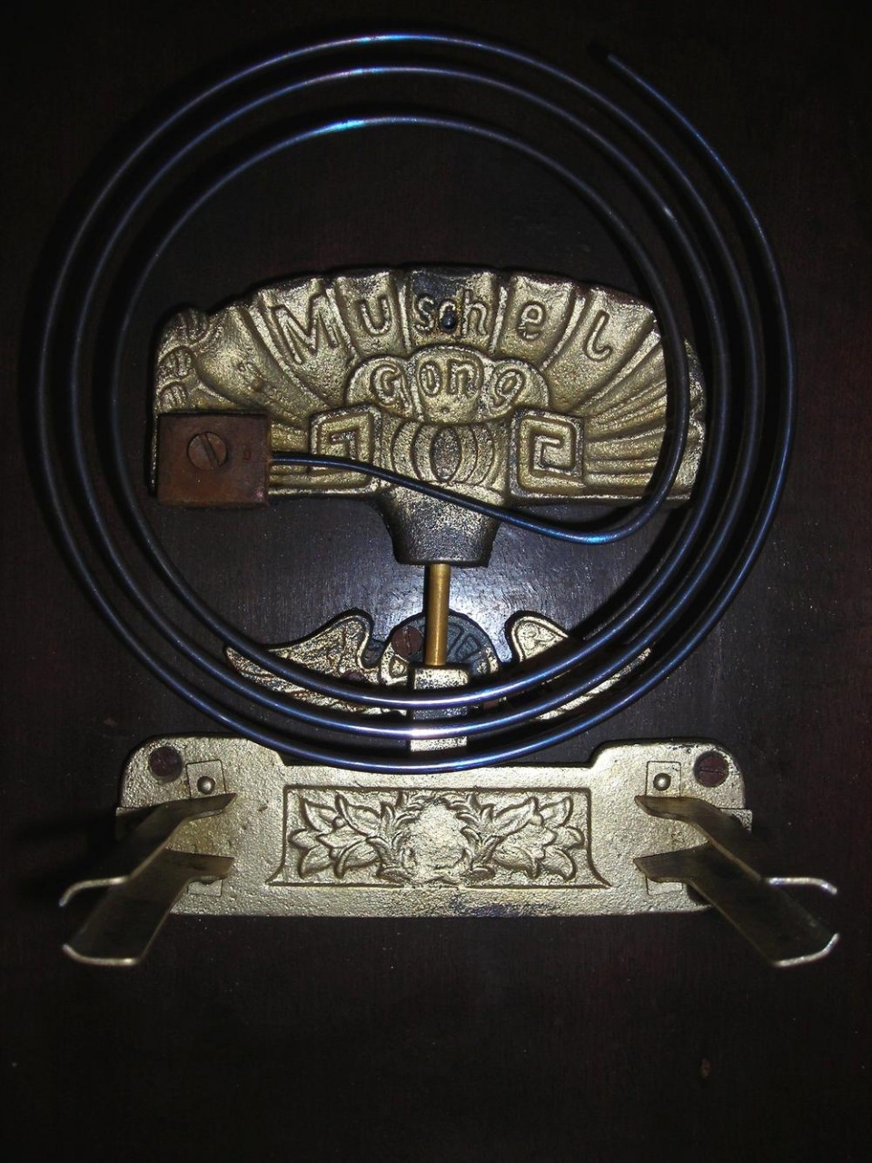

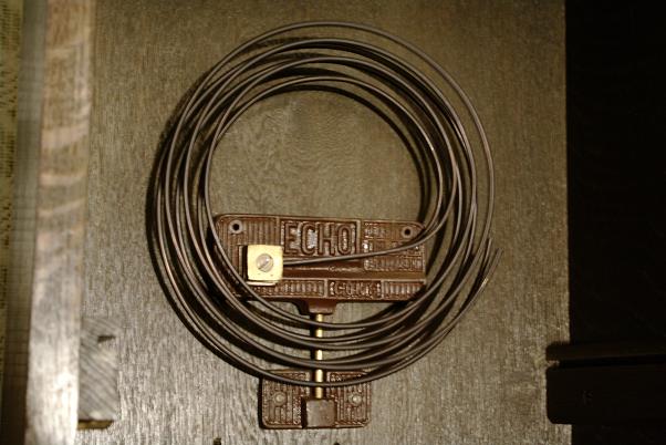

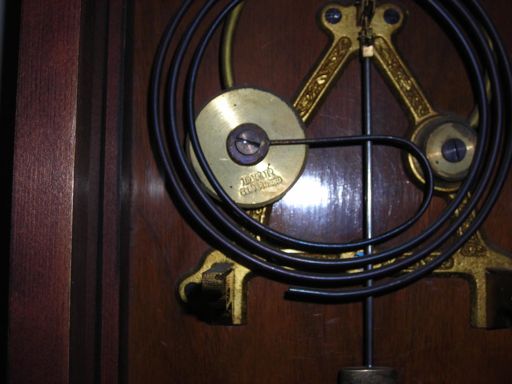

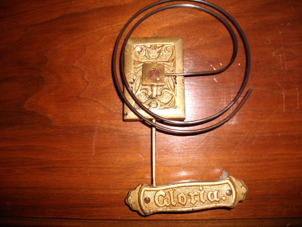

Мы еще зыбываем, что восприятие звука гонга нельзя рассматривать без привязки к корпусу часов, материалу, из которого он сделан, форме и тп. По моим наблюдениям, даже абсолютно одинаковые гонги, к примеру, беккеровская Глория, как на первой фото, звучат в разных корпусах совсем по-разному. Возможно, просто у корпуса настенных часов недостаточно объема и массы для передачи того самого "бом", как у классических немецких напольников.
Что же до длины спирали, интересная закономерность: разные производители, действительно, имели зачастую гонги разной длины. Вот к примеру, три гонга. У беккера - самая короткая спираль, у классического лензкирхского гонга на второй фото - подлинее, а у одного из кинцле - самая длинная ))) Но звук у всех, хоть и разнотональный, но, соглашусь, не тот, о котором вы говорите.

Корпус роль играет, но не решающую. Часы - не скрипка, всё-таки. Гонг со станиной, как следует закреплённый, например, на дверце шкафа из ДСП - будет вполне достойно звучать Корпуса же многих, даже очень хороших, часов имеют включения, не способствующие красивому звучанию - боковые и передние стёкла во всю высоту ящика, например... Гонги "Глория" (фотки не вижу, но предполагаю, ЧТО имеется в виду, были у меня такие часы "GB", неплохие, но в неинтересном корпусе, почистил, умыл - и продал в хорошие руки) - думаю, будут везде звучать более-менее одинаково, в любом корпусе, сильно, глубоко, с долгим гудением воздуха, но высоко... От корпуса - КРАСОТА одного и того же звука, думаю, зависит. Но бас из контральто никак не получится...

Да, фотки что-то потерялись. Вот они.
ID:	68471   Нажмите на изображение для увеличения
ID:	68472   Нажмите на изображение для увеличения

Вот. У напольных и сами гонги побольше диаметром, и проволока там потолще, и везде по три полных витка обязательно. При таком соотношении звук, видимо, будет басовый. А вот три витка при малом диаметре (100 мм, встречал такое у настенных часов) дадут даже с резонатором глухой, тяжёлый звук "бымм!". Так что диаметр спирали играет роль - собственно, это же и есть длина струны! Кстати, тот гонг, что на фотке после "Глории" (я так понял, что все три гонга от Ваших часов?) - тоже издаёт, вне всякого сомнения, низкий звук, но крепится он прямо к станине-салазкам, поэтому добиться красивого, громкого и раскатистого звучания там невозможно никак; максимум - мягкое, низкое, приятное, но тихое гудение можно сделать... Обидно, когда у красивых часов неудачный бой - я стараюсь в этих случаях поменять гонги. Историческая ценность часов нарушается - но я ведь исключительно для себя делаю, продавать не собираюсь (да и нереально в нашей Хацапетовке это сделать).
