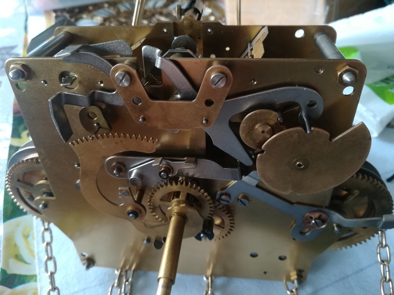

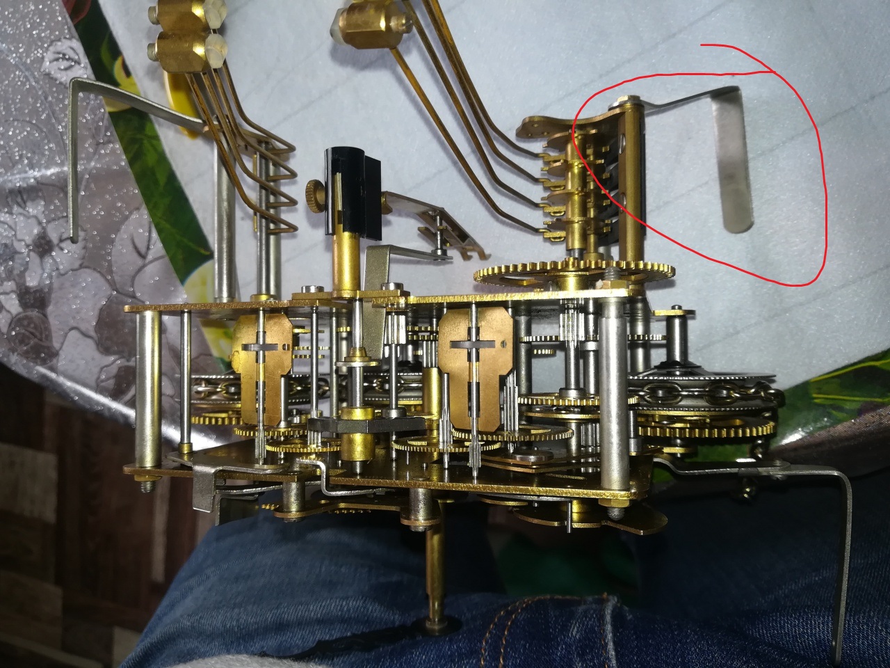

Механизм бьёт часы, но не отбивает четверти. Помогите найти настройку в интернете или может кто поделится опытом? Готов отблагодарить, если рекомендации решат проблему.

в четвертных часах бой часов запускается от четвертного боя, то есть колесная система четвертного боя должна работать, чтобы в конце 4 четверти запустить бой часов
может она работает, но молоточки не двигаются?
что делает этот рычаг?

Сообщение от Dima343 Посмотреть сообщение
Вложение 2516392
Как вы заметили, этот рычаг есть и с другой стороны. Это запорные рычаги. Используются при перевозки. Дело в том, что лопасти на минутой оси, короткие, а на часы 1 длинная, её размера хватает, чтобы запустить всю эту рычажную систему и механизм бьет сколько часов сейчас. Но не пробивает 15,30,45 минут, короткие лопасти лишь слегка поднимают рычаг. Я не вижу моментов, чтобы это лёгкое поднятие должно что то спровоцировать. Как будто чего-то не хватает(мне мозгов например).

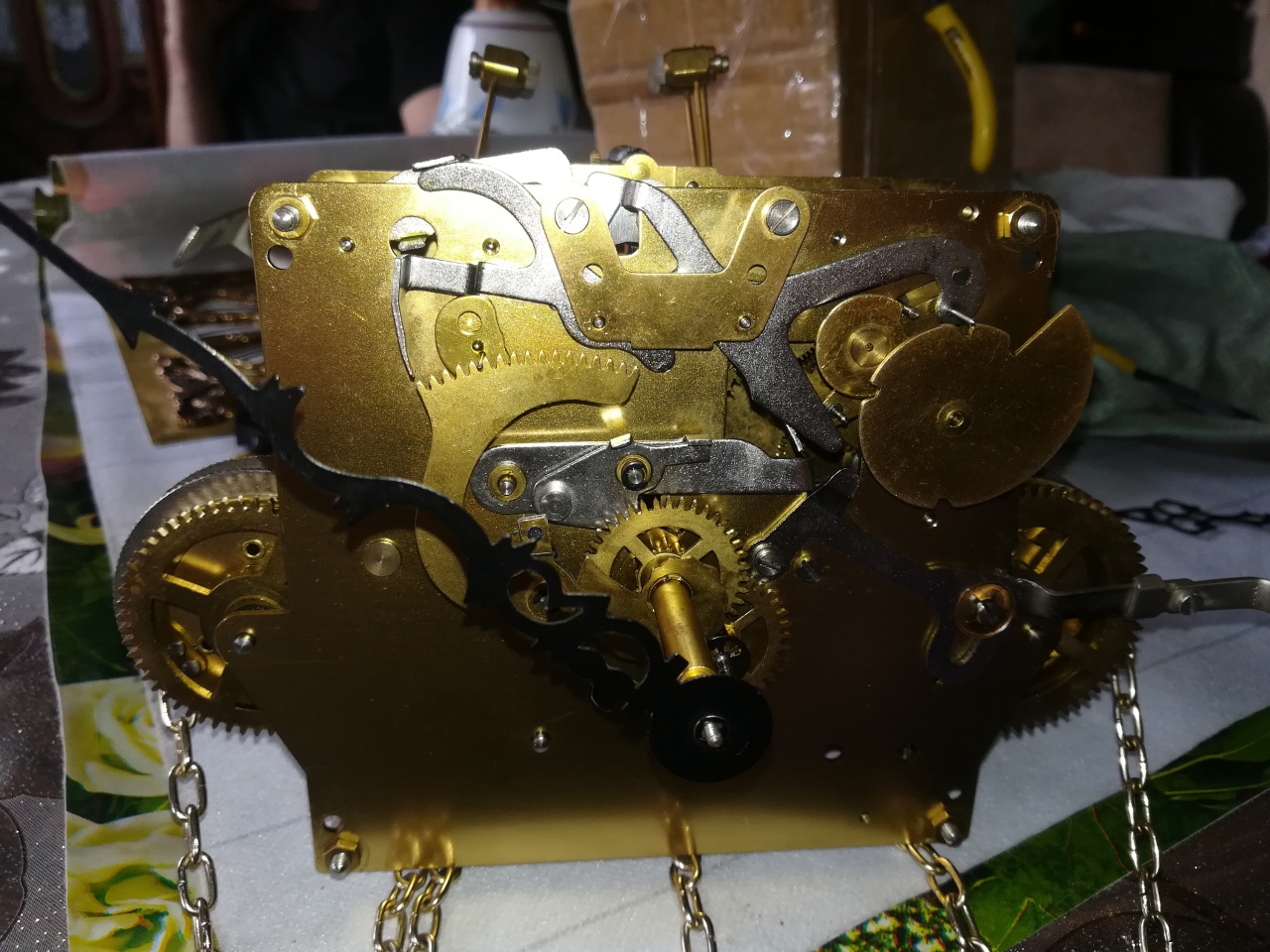

Извиняюсь за глупый вопрос. А вот этот рычаг правильно стоит?
рычаг стоит правильно

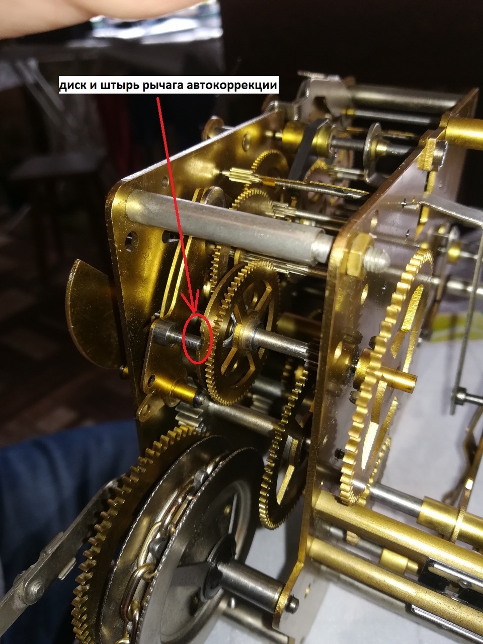

на NAWCC только что прочитал, что диск с лункой, на колесе между платинами, - это диск автоматической коррекции четвертного боя
штырь на рычаге коррекции между платинами должен падать в лунку на диске после завершения 3-й четверти, и из всех 4 лопастей на минутнике, только самая высокая может приподнять рычаг настолько, чтобы он поднялся из лунки, это может произойти только перед началом 4-й четверти
у вас на фото, счетное колесо стоит в положении конца 1-й - начала 2-й четверти, а штырь уже возле лунки

штырь должен быть в лунке диска, когда счетное колесо будет в положении конца 3-й- начала 4-й четверти
для корректировки положения диска не нужно разбирать механизм, диск закреплен на оси фрикционно и его можно прокрутить с усилием

Тогда надо смотреть работу рычагов. Почему не поднимает и не запускает мелодии.
Старый 12.04.2019, 11:57
vladimir1992558 vladimir1992558 вне форума
Регистрация: 04.12.2015
Адрес: Россия Балаково
Сообщений: 29
Сказал(а) спасибо: 11
Разобрался, рычаги падали не достаточно быстро, поставил мягкую пружинку и все заработало)
