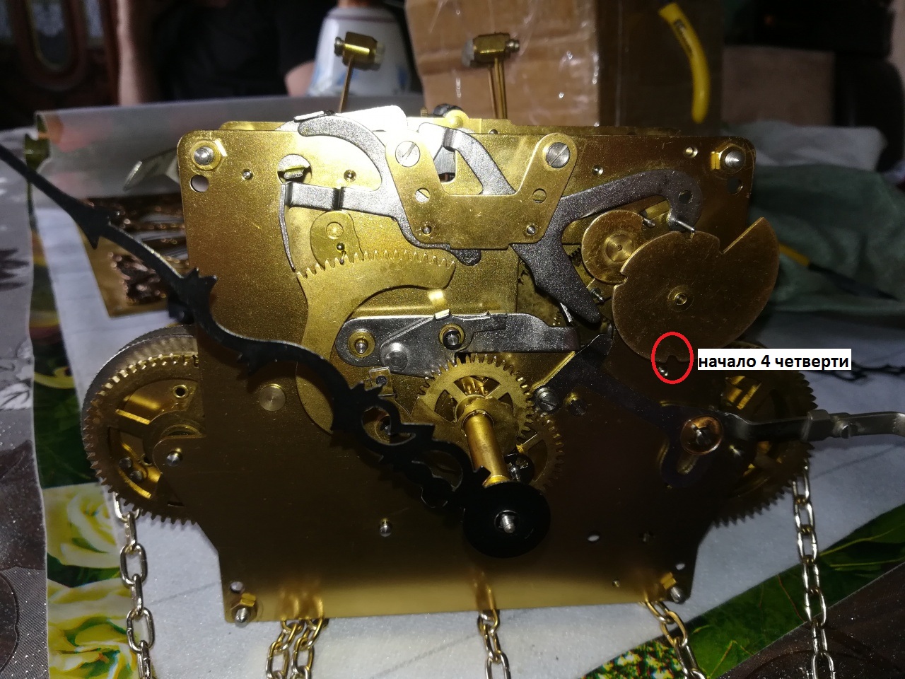

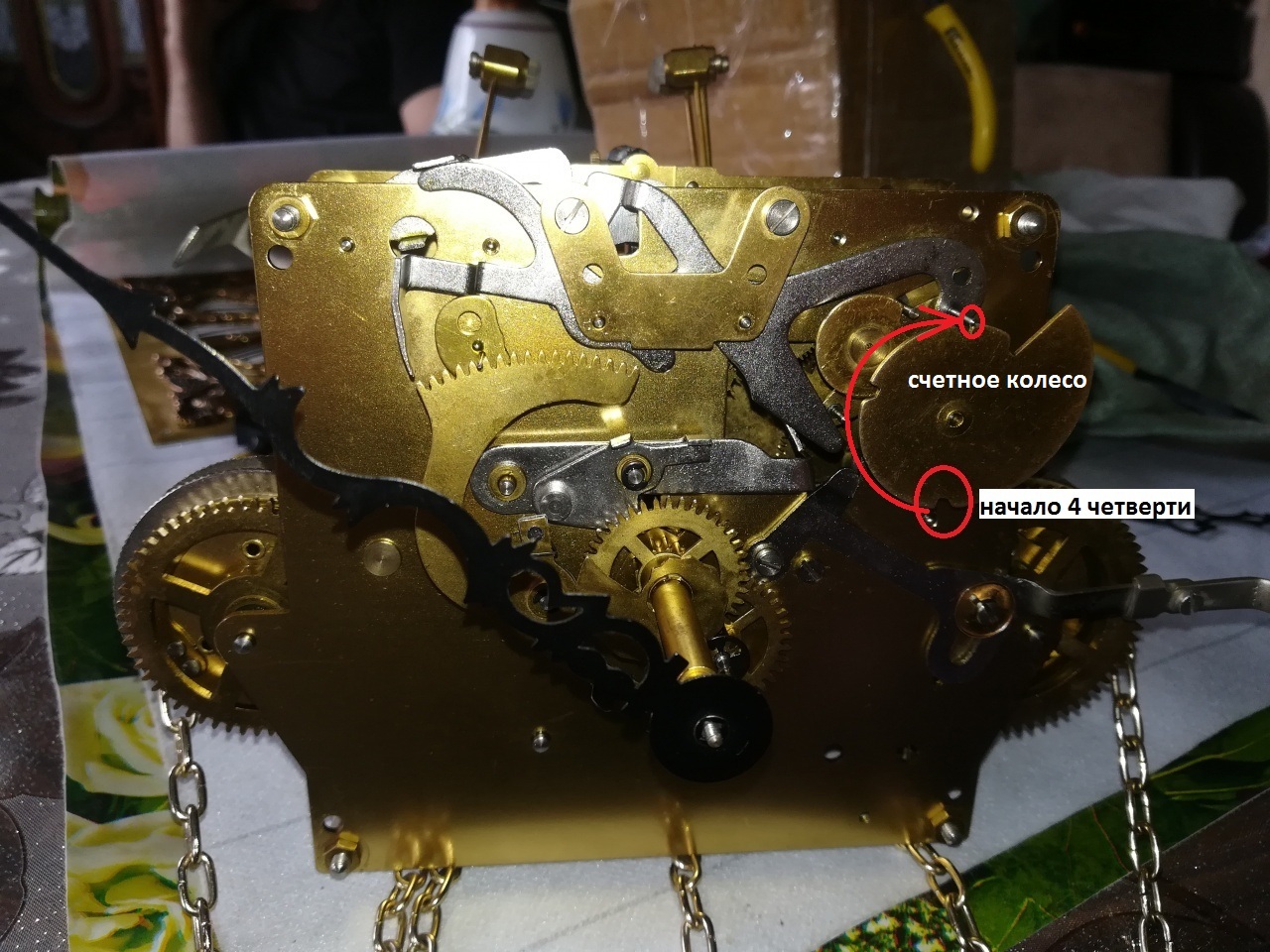

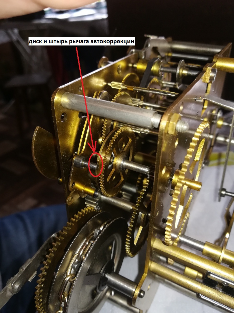

Dima343 17.03.2019 22:50
Вложений: 3
А вот этот рычаг правильно стоит?
рычаг стоит правильно
на NAWCC только что прочитал, что диск с лункой, на колесе между платинами, - это диск автоматической коррекции четвертного боя
Вложение 2517369
штырь на рычаге коррекции между платинами должен падать в лунку на диске после завершения 3-й четверти, и из всех 4 лопастей на минутнике, только самая высокая может приподнять рычаг настолько, чтобы он поднялся из лунки, это может произойти только перед началом 4-й четверти
у вас на фото, счетное колесо стоит в положении конца 1-й - начала 2-й четверти, а штырь уже возле лунки
Вложение 2517355
штырь должен быть в лунке диска, когда счетное колесо будет в положении конца 3-й- начала 4-й четверти
Вложение 2517360
для корректировки положения диска не нужно разбирать механизм, диск закреплен на оси фрикционно и его можно прокрутить с усилием
