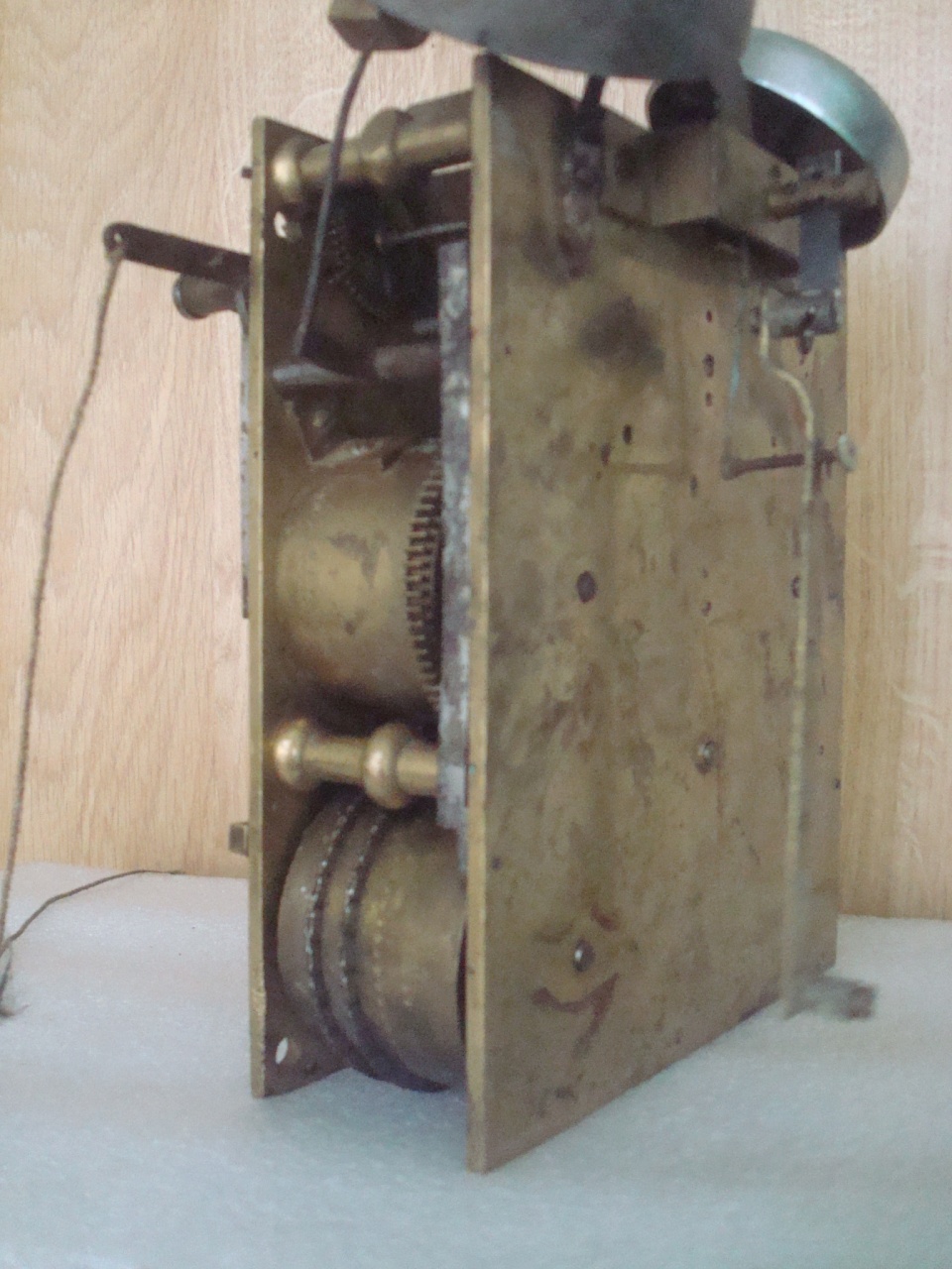

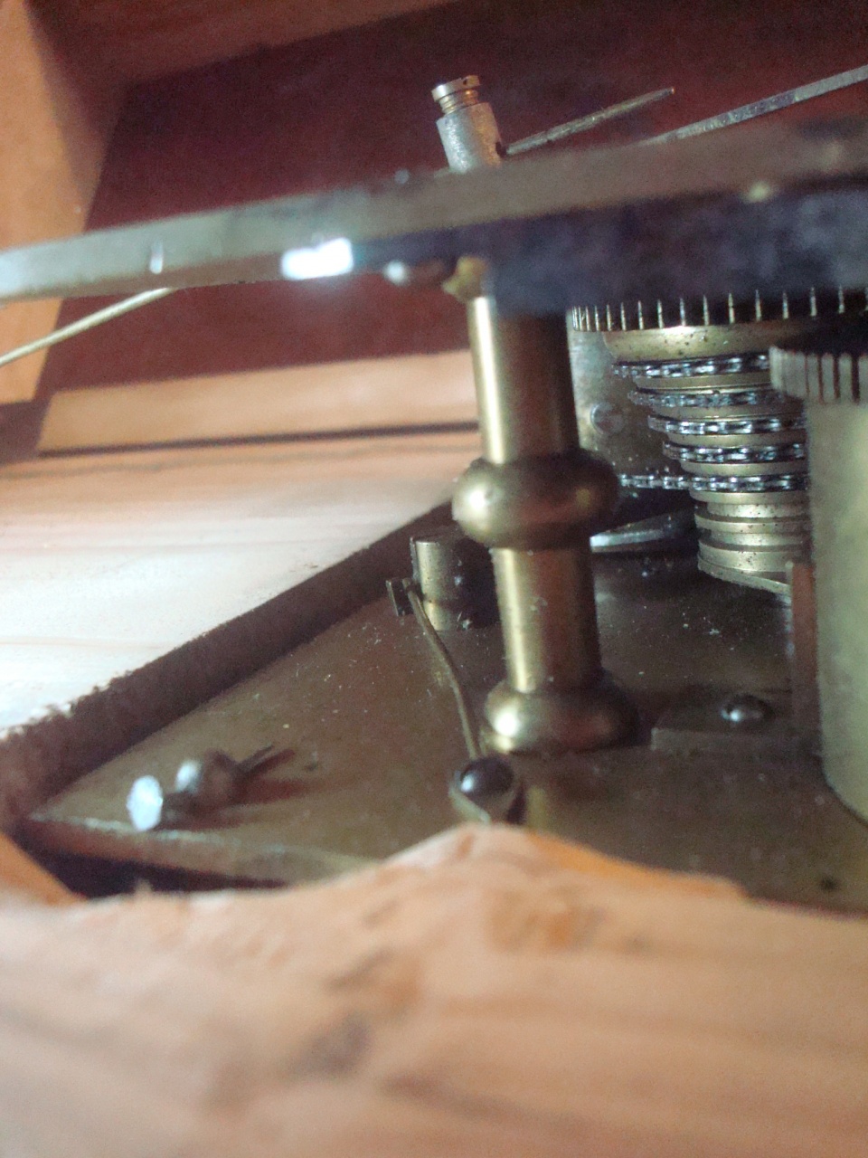

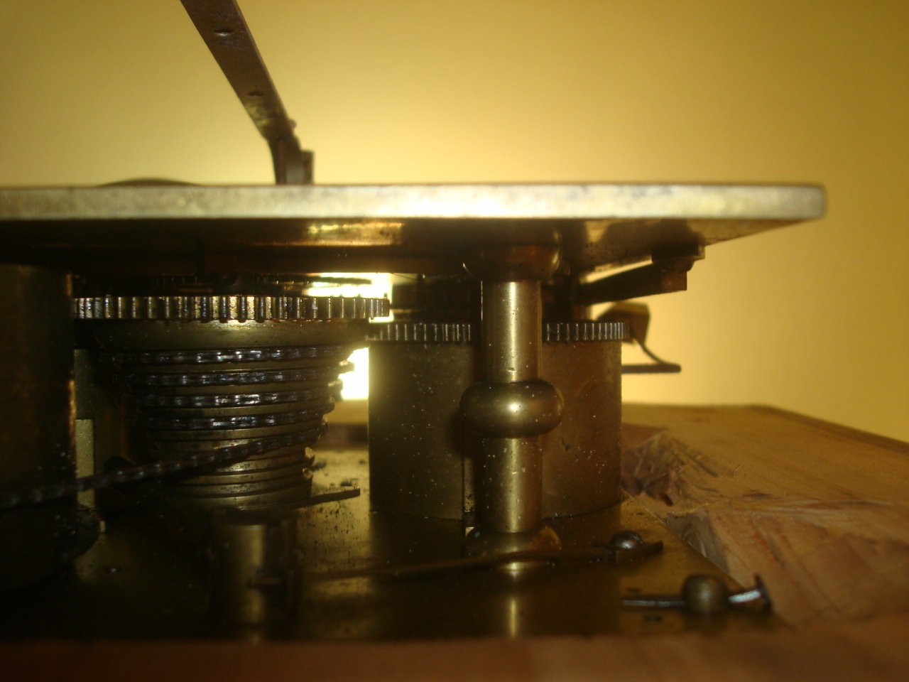

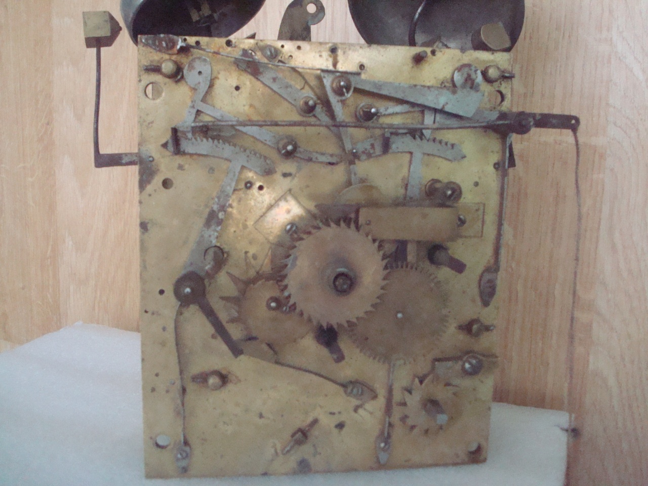

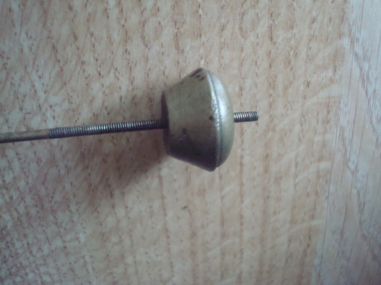

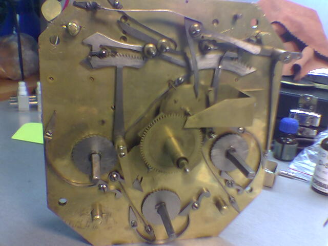

Здравствуйте! Вот как выглядит сам механизм. Вес 2.7 кг. Никаких надписей нет.

Игорь, отличный механизм! Износа не видно, все в норме! Сделать ему химическую баню и он заблестит своим родным золочением.
Из реставрационных работ по нему вижу только необходимость восстановления устройства регулировки хода: изначально через верхнюю часть циферблата и кронштейн на задней платине проходила ось c намотанным одним концом нитяного подвеса. Второй конец был закреплен на держателе подвеса, через него же проходила петля (также сделано на французских каминных часах, см картинку, только в случае каминников регулирующая ось не сверху расположена, а сбоку).

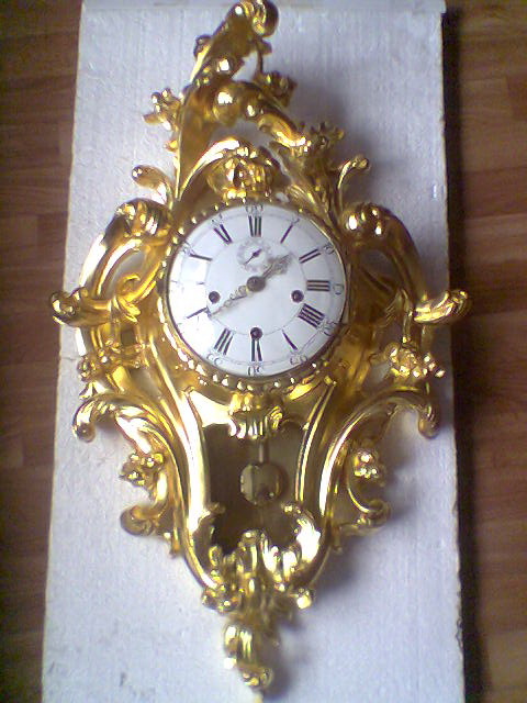

Спасибо! Имеется и кронштейн и отверстие в циферблате! А пока механизм находится в данном корпусе с самодельными стрелками, но с родным выпуклым стеклом в бронзовой рамке.

О, отлично, даже стекло есть! Это огромный плюс в деле реставрации этих часов - такую рамку со стеклом крайне трудно найти\подобрать.
