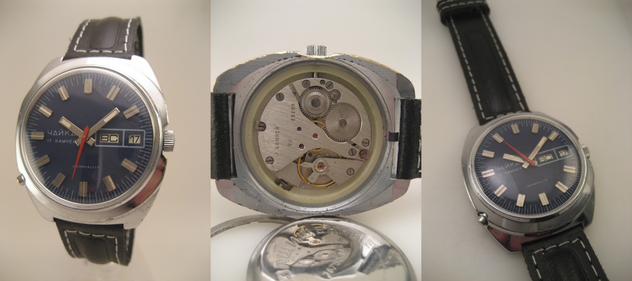

Здравствуйте!
Недавно забрал свою Чайку (мех. 2628Н, без автоподзавода) из мастерской после “чистки и смазки механизма”. Мастер взял 800 р. за чистку и замену стекла, заверив, что даже заводиться стали мягче, хотя разницы я не заметил: как не было слышно щелчков храповика при заводе, так и сейчас. Но одна деталь заставила меня окончательно усомниться в качестве и вообще в наличии оказанного репассажа.
До обращения в ремонт календарь переключался на следующую дату и день в 23:27. Насколько мне известно, для ремонта практически любой механики необходимо снимать циферблат и, соответственно, стрелки. После чистки и повторной сборки, правильное положение стрелок “24:00:00” определяется перещёлкиванием даты на следующий день. Следом все стрелки ставятся четко смотря вверх.
После оказанных услуг по переборке механизма, календарь все так же радостно уходит в следующий день ровно в 23:27. Внимание, вопрос: как мастер мог произвести репассаж не снимая стрелок?
P.S. Зато часы, зараза, отрегулировал хорошо. -1.5 секунды за сутки в положении циферблатом вверх.
Не снимая стрелок репассаж невозможно сделать, но возможно он поставил стрелки точно так же как и было до этого. Хотя может быть просто отрегулировал хорошо.

При полной разборке нереально поставить стрелки точно так же, так как все колёса снимаются. Если стрелки были сняты, их надо в любом случае ставить заново по срабатыванию календаря, для календарей мгновенного действия получается разброс обычно не больше 5 минут.

За 800 руб. никто нормальный репассаж делать не будет, тем более Чайки 2628 с двойным календарем. Нормально делать такие часы часа два и стоит минимум 1500 руб. Ваш мастер банально смазал камни сверху да детали на мосту барабана. Обычная халтура. Не сняв календарь ни до одного камня со стороны платины не достать.
