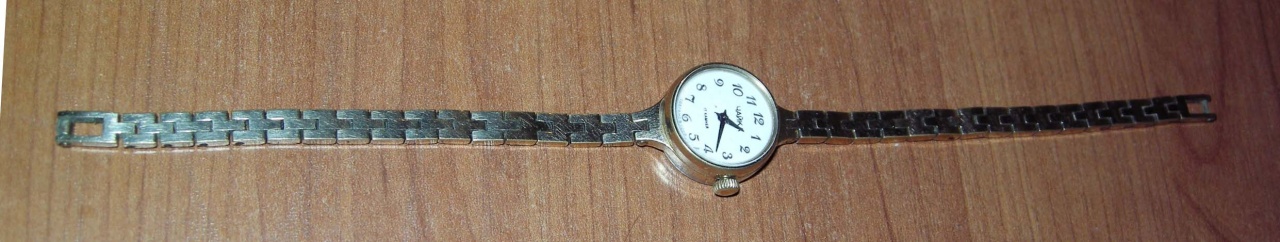

Ремонт застежки браслета часов Чайка
Нужно придумать чем заменить застежку браслета.
Ширина проушины 2,5 мм.
Аутентичность не нужна.
Оригинал предлагают, но дорого, бабушка-владелец ремонт не потянет.
Может карабин какой придумать? Кто подскажет.

Старый 16.10.2012, 01:51
Аватар для Андрей Крукович
Регистрация: 07.04.2006
Сообщений: 9,926
Сказал(а) спасибо: 2,474
Поблагодарили 7,332 раз(а) в 3,653 сообщениях
Оригинальный замок - это самый дешевый вариант. Чтоб еще удешевить, поищите б/у замок.

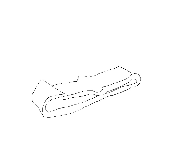

Старый 16.10.2012, 11:44
Аватар для OddyRash
OddyRash OddyRash вне форума
Регистрация: 03.12.2006
Адрес: Липецк
Сообщений: 5,869
Сказал(а) спасибо: 10,753
Поблагодарили 25,059 раз(а) в 5,544 сообщениях

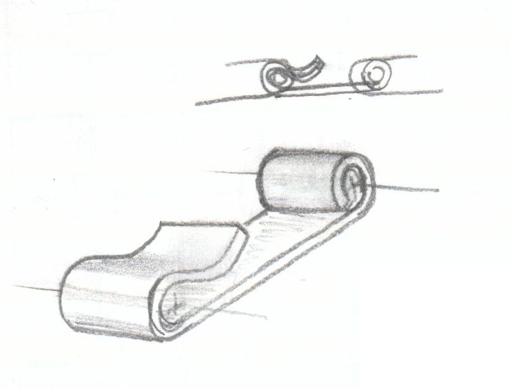

Не закругляйте, а продолжайте гнездо пружинным язычком. Язычок снабдите боковым выступом, для удобства расстёгивания.
Название: Карабин браслета.jpg
