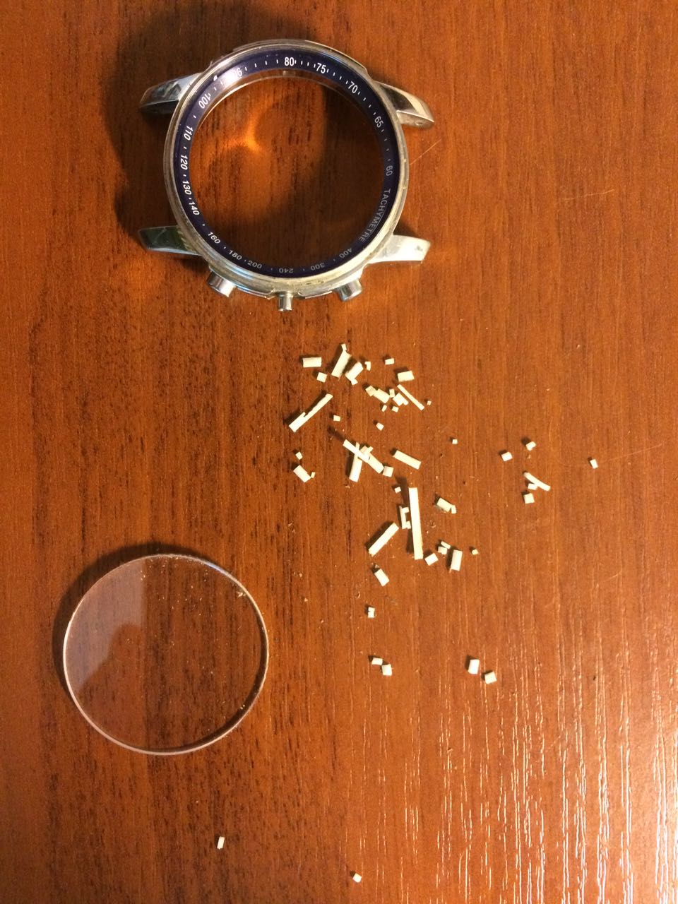

Вот что происходит со временем, с уплотнителями
А теперь думайте, менять все уплотнители ли нет

А какой возвраст у часов?
Я уже отдал, сижу, ерзаю, жду
P.s. А как стекло крепится в корпусе? Клей? Или просто плотно запресовывается?

Про возвраст не скажу, не в курсе.Возможно, что эта модель перед продажей находилась под софитами и уплотнители пересохли
