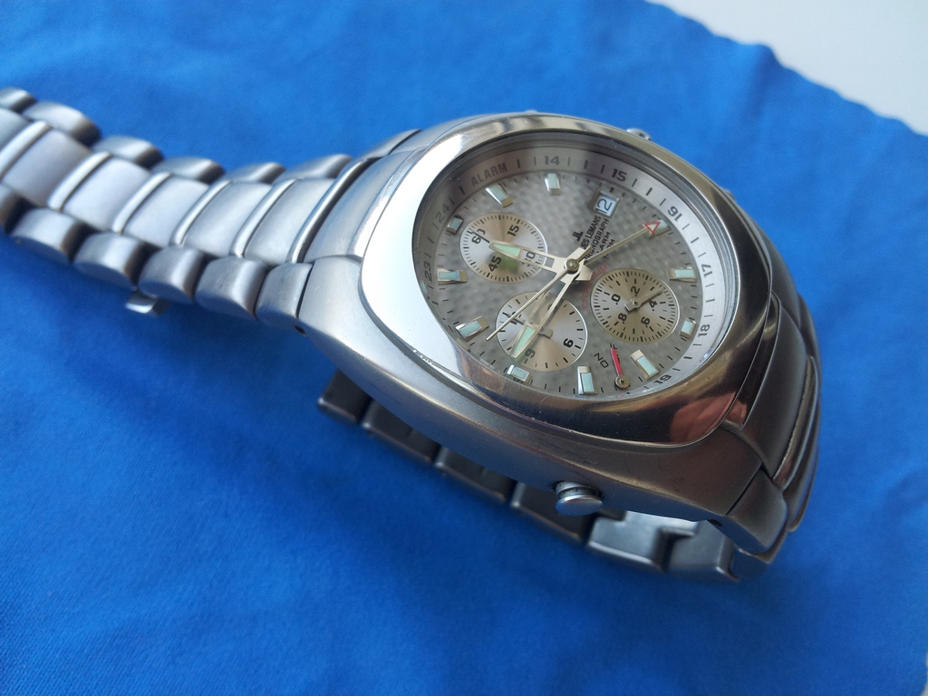

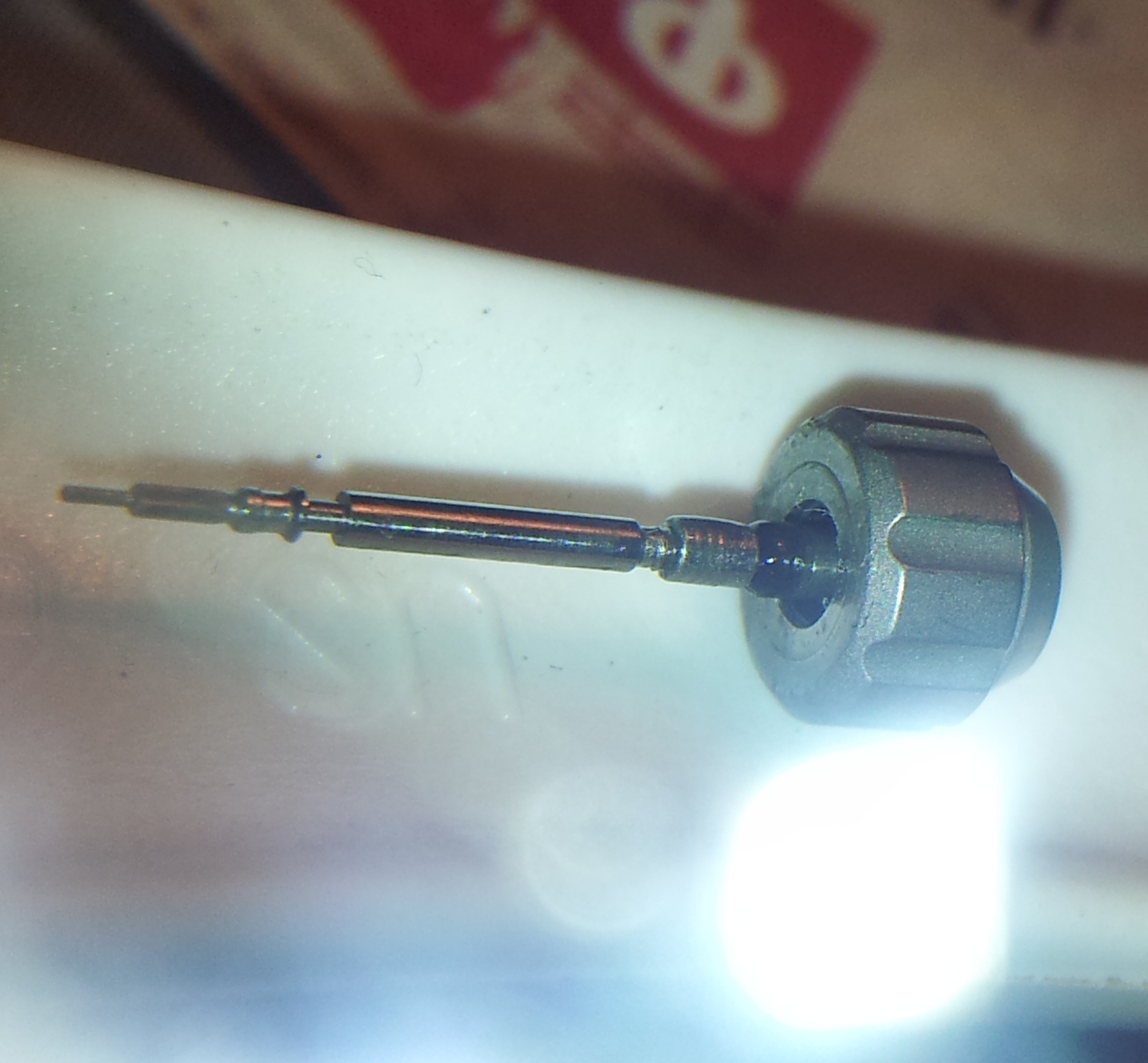

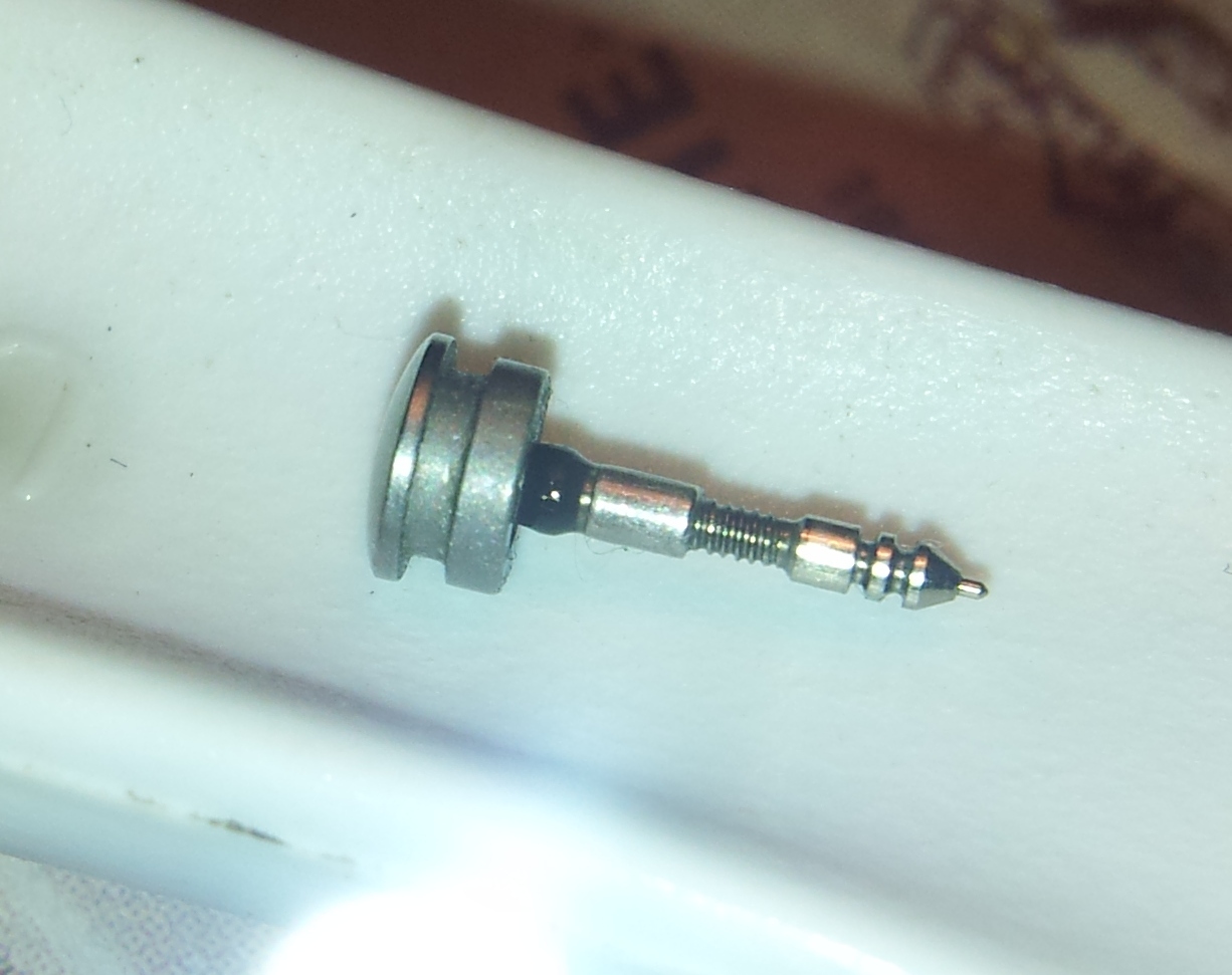

Здравствуйте! Что имеем: хронограф на miyota OS80, заявлена 100 м водозащита.
В нем имеется будильник, который включается - выключается выдвиганием кнопки сбоку, на фото видно. Часы не первой свежести, это я навел марафет более менее, но нахлебались они водички под струей из под крана. Грешу больше всего на герметичность этой самой кнопки будильника: на самом валу какой-то непонятный уплотнитель бочкообразной формы, с довольно тонкими стенками. При освобождении от фиксатора вал вылазиет из корпуса сам, под действием внутренней пружины механизма, такого в принципе быть не должно, сальник должен держать на месте.
На заводном валу точно такой же уплотнитель, но подозрение, что основной уплотнитель таки в самой ЗГ - при задвинутой полностью прокручивается довольно туго, как бы ощущается трение сальника. На фото видно (плохо конечно), что внутри головки вроде есть проточка под этот самый уплотнитель. Да и кнопки хрона ходят туговато, без дополнительных пружин на механизме даже притормаживаются - вроде тоже сальники работают.
Но пока больше интересует герметизация именно кнопки - может ли стоять там внутри сальник, как в ЗГ? Ничего не видно, не рассмотреть. Но даже если есть (что наверное к лучшему), то как его поменять? На многих часах сальник в ЗГ, как он там меняется? Как и чем достать, не повредив при этом корпус, царапины для герметичности это очень плохо. А как потом поставить?
Спасибо за внимание.
П.С. Гораздо более практичное решение герметизации - обычные тороидальные прокладки в паре на валу...

Сальник - черная выпуклая резинка около ЗГ. Для начала смазать все сальники часовым силиконом. Но эти сальники скорее имитация и максимум от чего они защищают - от брызг при мытье рук. В теории, менять все сальники на новые. На какое-то время можно будет и под кран совать. Купаться даже в новых таких часах не советую. Реальную водозащиту дают только завинчивающиеся головки.

Сообщение от dmvt1 Посмотреть сообщение
Конечно смазывал, а как же! Еще до того, как нахлебались воды.
Ну да, но в заводной головке походу еще внутри нее стоит, как в многих часах. То есть в проточке самой головки, запрессован и завальцован шайбой. В кнопке будильника - есть или нет, непонятно...Не увидеть.
Согласен, завинчивающаяся головка лучше конечно. Но со 100 м водозащиты ну очень большое количество часов с простой задвигающейся головкой, а на форуме есть владельцы, которые утверждают, что с 30 метрами плавали, плавали...Я конечно не планирую в этих часах заниматься водными видами спорта, но чтобы хоть просто лежа в ведре с водой или под струей из под крана не протекали.
Так я и спрашиваю, как менять сальники, в частности тот, который в ЗГ, как менять сальник на валу и так понятно Только существуют ли сальники такой бочкообразной формы, кто встречал?
И более глобально: существуют ли еще способы герметизации? Восстановления резины сальников? Например вроде бы как можно набить смазки смесью из пчелиного воска и вазелина. Помогает ли и насколько долго?

Сообщение от 4MASTER Посмотреть сообщение
Что бы проверить , на сколько резинка нормальная , надо вставлять головку и кнопки без усилия ( головку без механизма , кнопки без пружинок) и если сальники будут проскальзывать без сопротивления , то толку от них нет
Проверял, заводная головка крутится туговато, кнопки хронографа даже с установленными пружинами в них как бы тормозятся. А вот кнопка будильника довольно легко ходит и с механизмом спокойно выдавливается даже пружиной рычага вкл-откл будильника (а она довольно слабая).
почему вы решили что виновата именно эта кнопка
Положение корпуса часов такое было, кнопкой вверх, навстречу струе воды.
Сообщение от Trops Посмотреть сообщение
Внутренняя форма втулки под конус, резинки действуют как пробка.
Во, это ближе к теме! Значит, если сильнее вдавить, плотнее должно стать. Но во вдавленном состоянии кнопка фиксируется фиксатором, то бишь сильнее не вдавишь. Больший диаметр резинки должен решить проблему.
Не знаю, где купить. Кому где попадались такой формы, хоть картинку покажите! Попадаются только обычные колечки самых разных размеров.

Здесь были заданны вопросы, на которые никто не ответил. Чтобы поменять проклатку внутри ЗГ, нужно развальцевать шайбу котороя ее держит, заменить прокладку и потом сново завальцевать шайбу. Другой, самый нормальный способ - поменять ЗГ на новую. Есть ли в кнопке такая прокладка как в ЗГ - на фото не видно, но если и там такая шайба как в ЗГ и если в корпус стоит втулка, котороя входит в кнопку, значит должна быть.
Подскажу способ как проверить работают ли прокладки или нет. Закройте корпус без меха, поставьте все кнопки и головку на месте. Погрузите корпус в стакан с горячей водой. При етом воздух в корпусе нагревается, получается немалое давление и если прокладки не держат, воздух уходит , в воде на соответное место появляются пузырки и место утечки сразу видно.
Я в молодости делал обычные советские часы с пылезащитой герметичными, и в связи с етим придумал способ изготовления таких прокладок, при помощи токарьного станка. Если интересно, могу объяснить все, но в данный момент не могу, будет нужно много буков и фото...
