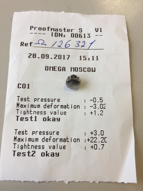

Teodorez 29.09.2017 15:16
Вложений: 1
Спасибо друзья, все сделали. Странно, что нельзя поменять только резинку в головке, без замены последней. Вроде визуально ее можно выковырять. Дома попробую.
Вложение 1944530

Teodorez 29.09.2017 16:16
9600 за все. В эту цену так же вошла замена батарейки и увеличение браслета, т.е. можно минусить 2300 р. Делали 2 полных дня. В пакете отдали все прокладки, головку и парочку осей, видимо от головки. Когда забирал спросил нет ли пакетика, что бы часы положить. Задарили тревэл бокс омеги. Приятно, черт возьми
MegaZur 30.09.2017 09:04
Сообщение от Teodorez (Сообщение 4506025)
Похоже что просто у омеги это одна запчасть, нет отдельно резинки, поставляется вместе с зг. Так как у официалов любое вскрытие это всегда замена зг. Вообще всегда, регламент такой .
