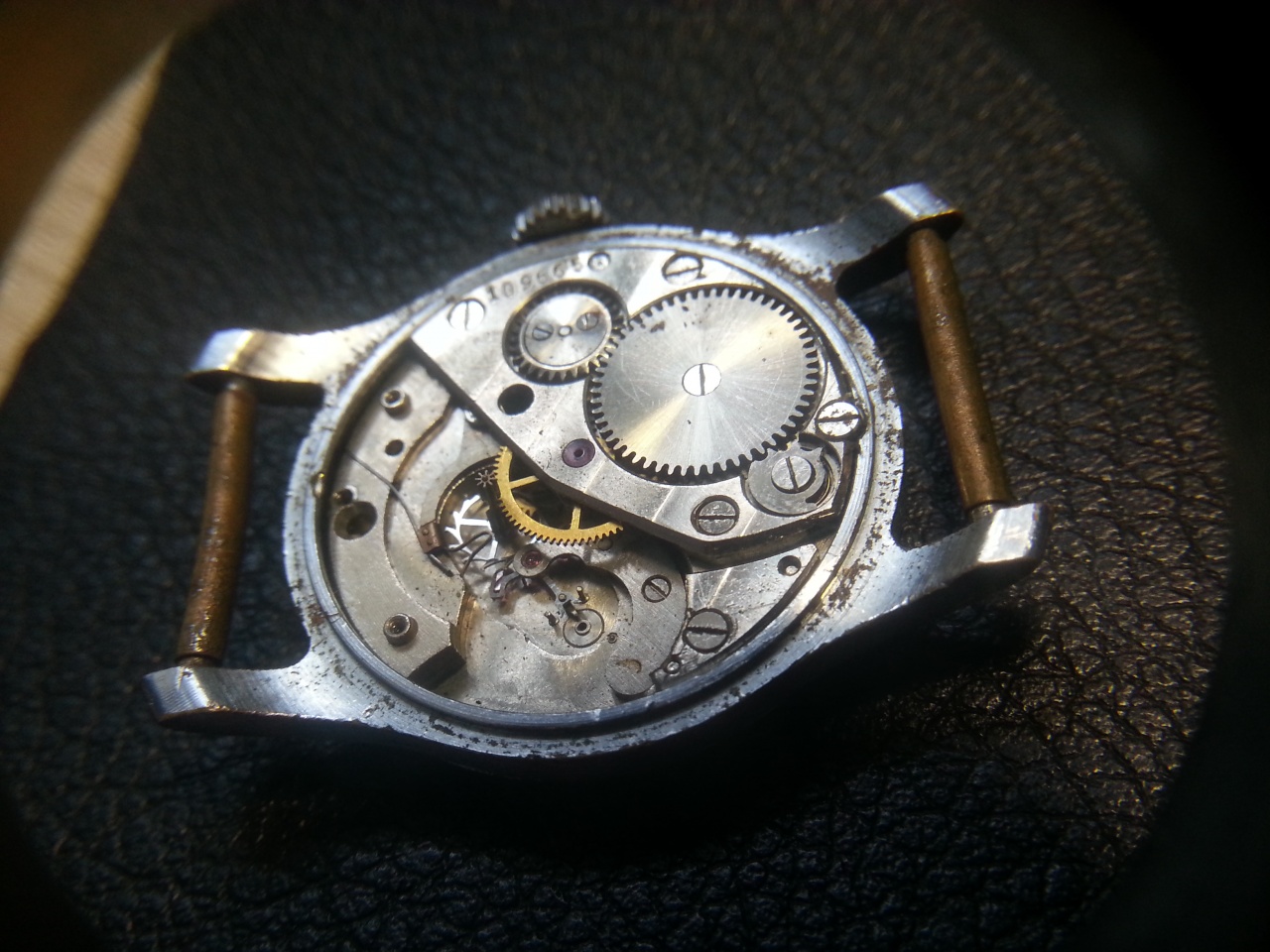

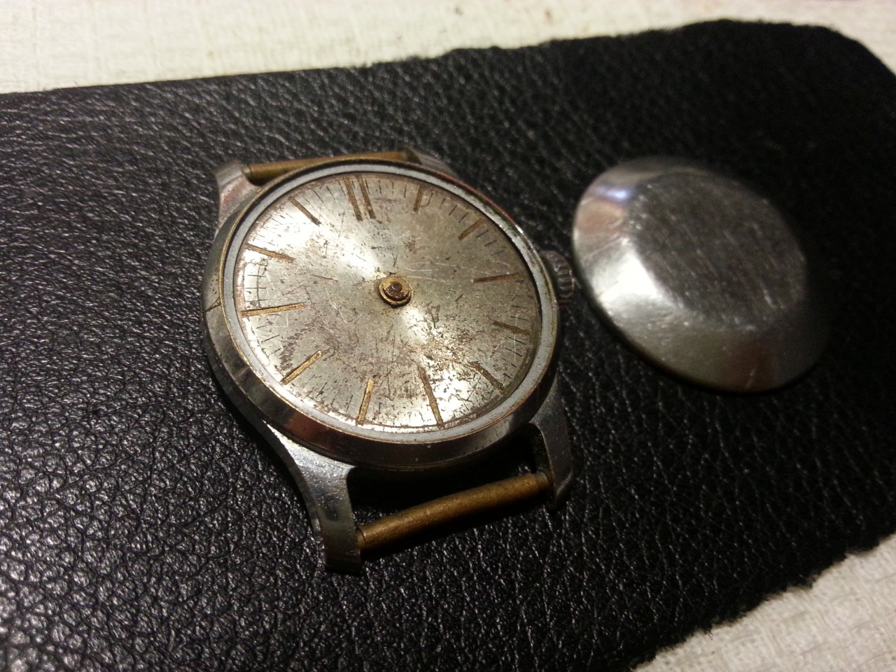

Подскажите, это Победа, Ракета, Свет? На цифере просматривается буква Е. Механизм с центральной секундной стрелкой. В инете смотрел, с похожим цифером видел лишь Ракету. Диаметр 30 мм. Думаю это Ракета, но мех 1МЧЗ.. Победа?

Сдается мне, что здесь сборная солянка. Циферблат смахивает на ЗиМовскую "Победу" ЦСС (70-х гг.), остальное более раннее 1МЧЗ, "Спортивные", наверное, или "Москва", надо арретир ("стоп-секунду") посмотреть...

Победа 1МЧЗ, 2608 в ужасном состоянии, металлолом.

Снял мост,увидел как рычагом при режиме перевода стрелок стопорится нижний триб анкерного колеса,- полезная функция, и почему ее исключили в часах моей эпохи !? Вроде как на нижнем камне анкерного колеса в камне нет отверстия?Из деталей нет маятника с мостом (как можно сломать мост?) Фото не грузится...глюки софта..жму выбрать файл и стопор.Ну вот пробило...

Предположения и голосование тут не вполне уместны. Всё просто, для тех, кто в теме:
- Корпус - ЗИМ 2608 (конец 50-х - до 70-х годов)
- мотор - Спортивные 1МЧЗ (1958 - 1962) с чужим барабанным колесом.
Сообщение от radzakis Посмотреть сообщение
с похожим цифером видел лишь Ракету.Диаметр 30мм.Думаю это Ракета,
Не угадали... Не было Ракет с таким диаметром циферблата.
