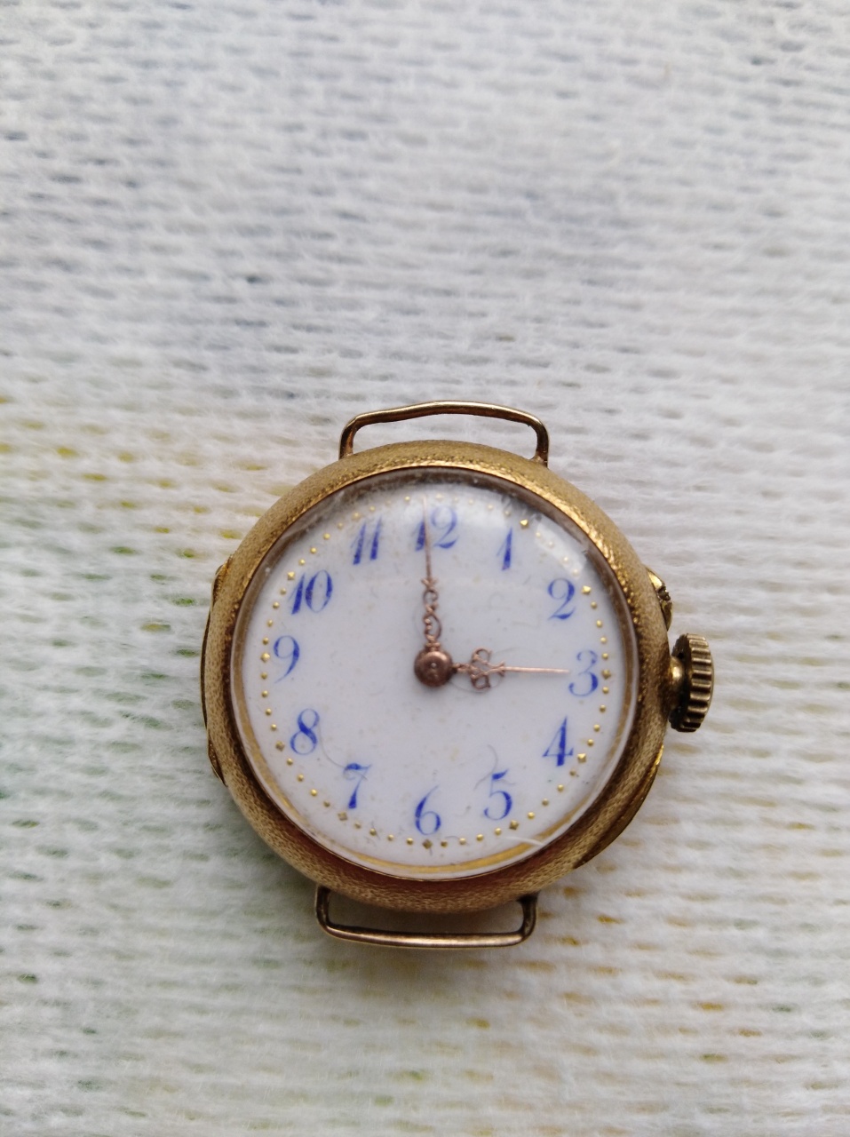

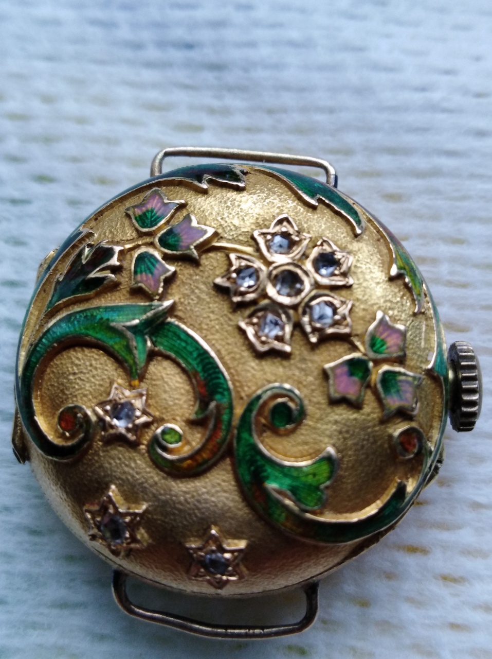

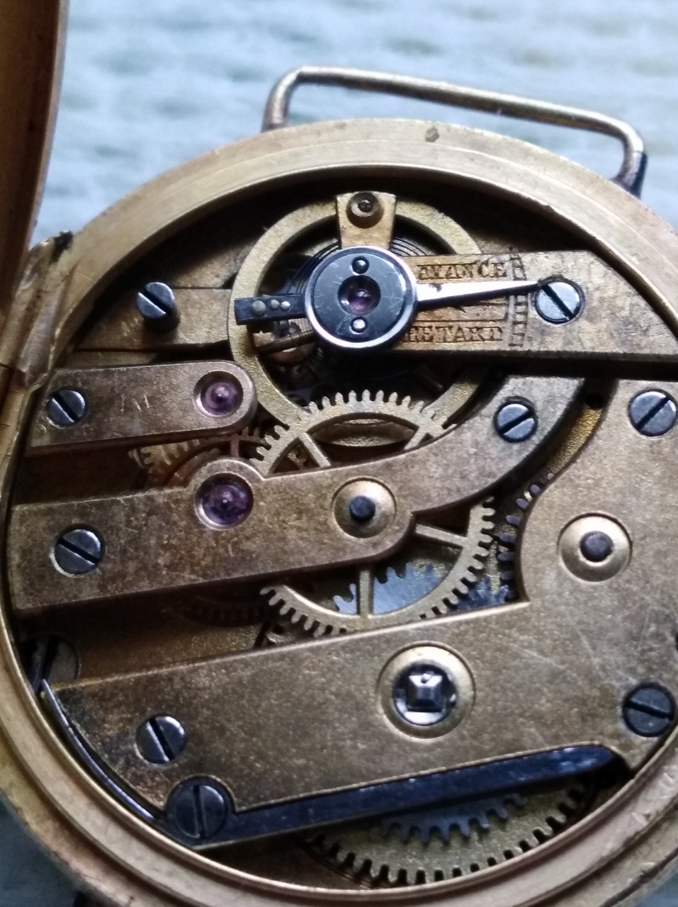

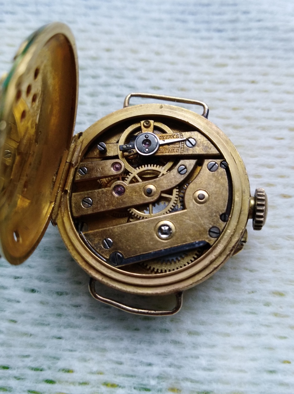

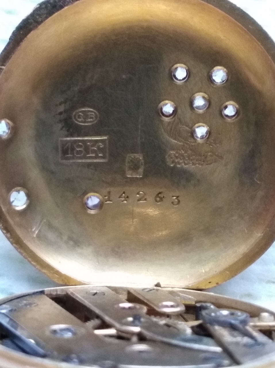

Добрый день! Подскажите пожалуйста, что за часы и какого могут быть они года. Сам подозреваю начало ХХ века, золото - бриллианты. Механизм в стопоре, заводная головка не вытаскивается (сил не прикладывал).
------- ДОБАВЛЕНО ЧЕРЕЗ 27 МИН --------
Да, еще! На механизме, рядом с рычажком регулировки надпись AVANCE RETARD

Сообщение от Shado Посмотреть сообщение
AVANCE RETARD
Это быстрее-медленнее(регулировка хода)

Это переделка в наручку кулона производства G. Braillard. Около 1900. Цилиндровый регулятор. Голову не дергайте, там перевод при нажатой кнопке, а перед извлечением вала надо спустить завод, иначе зубы на колесах сорвать может.
P.S. Вероятно, эмаль фона была повреждена и ее содрали.
Shado (04.11.2019)

Это не переделка. Это женская золотая наручка начала 20 века. Ну не совсем начала, а годов 15-20. Неплохая сохранность. Механизм, подозреваю, FHF. Жаль не ходять. Да и спрос на такие часы даже в приличной сохранности не велик.
С фона ничего не сдирали. Там эмали и не было. Неплохая сохранность корпуса.

[quote=ZOV;5576906]Цилиндровый регулятор. Голову не дергайте, там перевод при нажатой кнопке, а перед извлечением вала надо спустить завод, иначе зубы на колесах сорвать может.
Спасибо! Кнопка работает, стрелки переводятся мягко. Подскажите или может ссылку... как спустить завод?

если вы не умеете этого делать, то и не стоит. Даже с набранной пружиной страшного ничего с ними не произойдет.

Алексей, при всем уважении... Никто никогда не делал наручку камнями и эмалью к руке. Кроме того, там есть слегка подорванная петля от удаленного пыльника. По фоновой эмали владелец пусть сам смотрит: на фото не видно, но если высота элементов стеблей равна высоте перегородок, то она там была.

как спустить завод?
Притормаживая за ЗГ оттягивать храповик барабана. Но если боитесь - доверьте мастеру.
