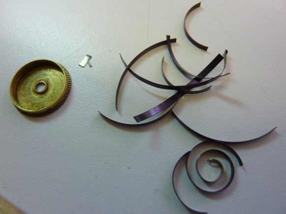

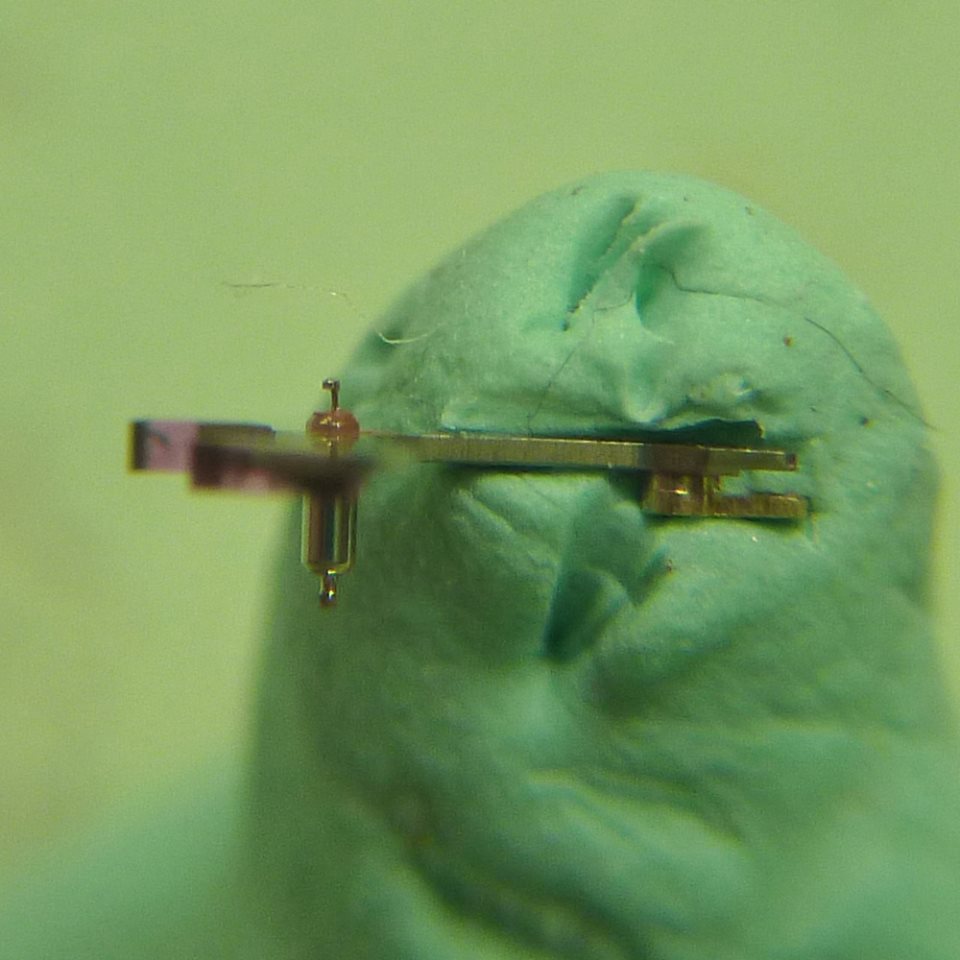

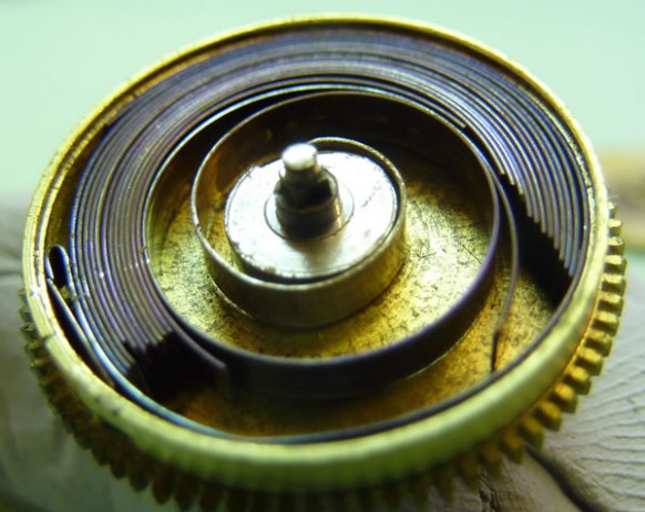

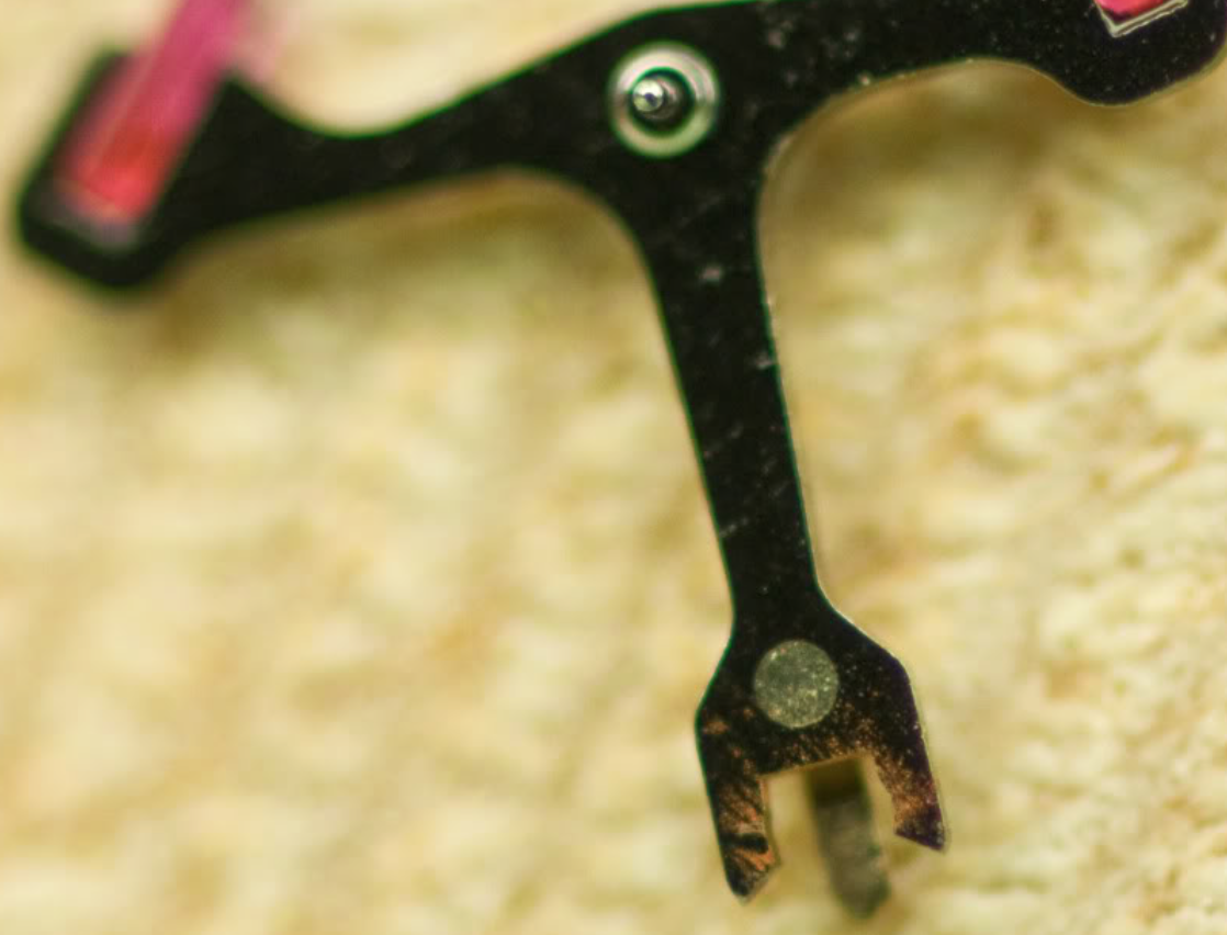

Износ за 3 года. Вероятнее всего мастер не только постарался смазать опоры оси анкерной вилки - но и использовал совсем неверную для этого смазку fixodrop. (в наручных часах НИКОГДА не следует смазывать опоры оси анкерной вилки, если на то нет прямого однозначного указания производителя.)
И вот занятный казус с пружиной - лопнула так лопнула.
ID:	577832   Нажмите на изображение для увеличения
ID:	577833   Нажмите на изображение для увеличения
Эти 3 пользователей сказали Спасибо! Валентин Е. за это сообщение:
borismetelsky (04.11.2017), fox4249 (05.03.2018), Trops (24.10.2016)
но ведь fixodrop - не смазка, а эпилама, предназначенная для обработки деталей с целью предотвращения растекания масла
сама эпилама как смазка работать не может - она просто испарится за секунды

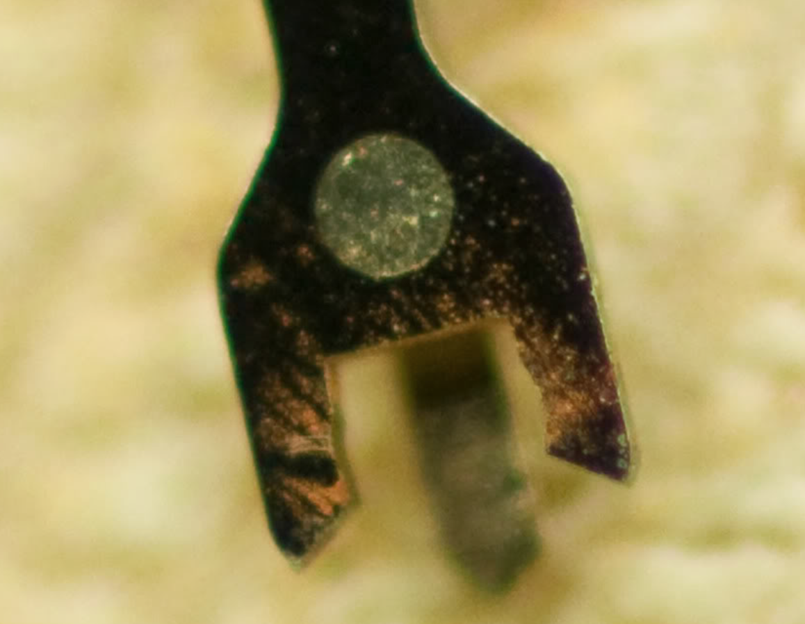

К сожалению (в данном случае ) , сам эпилам никуда не испаряется - иначе зачем вообще этот продукт, правда ?
Испаряется лишь растворяющий агент, несущий основной состав. После испарения на металле остается "пленка" которая в данном случае без масла ведет себя очень плохо.
В одном вы правы - как смазка fixodrop не работает )
Некоторые мастера вместо того, чтобы покрыть составом только палеты - мокают вилку целиком.
Вот еще один монстр с невозможным износом - тоже результат эпиламирования вилки целиком. ( фотографии не мои ) Обратите внимание на характерный рыжий цвет продуктов износа. По всей видимости в процессе износа участвует не только механическое взаимодействие, но и химическое.

Анкерное колесо обрабатывается целиком, допустимо попадание эпилама на цапфы.
Также рекомендуется аккуратно погружать палеты (только) в эпилам.
Дело в том, что помимо маслоотталкивающих (удерживающих) свойств эпилам ощутимо снижает поверхностное трение и износ. Для достижения эффекта необходимо наличие состава на обеих поверхностях.
При работе эпиламированных поверхностей в масле проблем не будет.
Я подозреваю что такой износ вызывается сухим выкрашиванием эпиламированной пленки - далее она служит как свободный абразив, разрушая поверхности.
Если я прав, то в паре сталь-латунь (сталь-бронза) абразив внедрится (шаржируется) в более мягкую поверхность (латунь, бронза) и будет изнашивать сталь. в таком случае прийдется менять не только стальную деталь, но и латунную - так как шаржированный абразив не удалить.
Вопрос лишь в том - сумеет более мягкая по сравнению с корундом латунь/бронза выкрошить покрытие эпиламой. На этот ответ моих знаний не достаточно.
