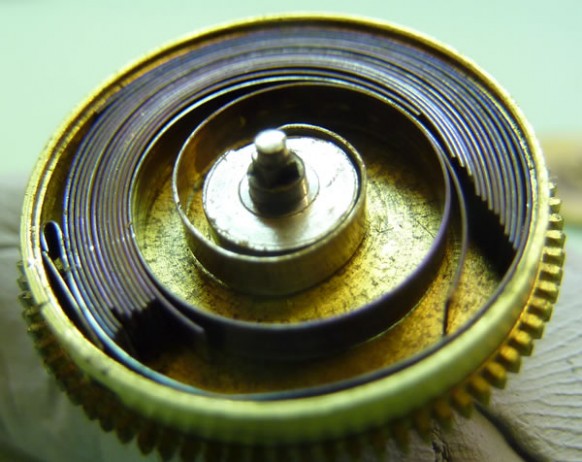

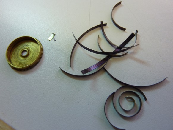

Фотографии не мои - но я с большим интересом коллекционирую подобные, порой кажущиеся удивительными случаи
Износ за 3 года. Вероятнее всего мастер не только постарался смазать опоры оси анкерной вилки - но и использовал совсем неверную для этого смазку fixodrop. (в наручных часах НИКОГДА не следует смазывать опоры оси анкерной вилки, если на то нет прямого однозначного указания производителя.)
И вот занятный казус с пружиной - лопнула так лопнула.

Эти 16 пользователей сказали Спасибо! Валентин Е. за это сообщение:
Augusta (02.12.2013), Diarov (22.05.2018), doleg (06.03.2015), Dwatch (19.09.2013), krasavchik (04.01.2021), Maksuha (23.04.2014), mvz67 (04.02.2023), OddyRash (19.09.2013), popeye (19.09.2013), sergoki (16.06.2015), Trops (19.09.2013), Uchenik (19.09.2013), ymba1 (19.09.2013), ZOV (29.03.2014), Андрей Бабанин (19.09.2013), Николай13 (23.06.2016)
