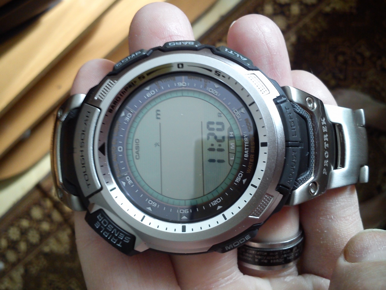

На моих часах не работает альтиметр барометр и компас нажимаю на кнопку к примеру компаса начинает мигать снизу с права буква R и ничего не показывает. Помогите знатоки часов в чем дело излазил весь интернет никто не может сказать причину

Батарейку для начала заменить попробуйте.

Вот фото с низу буква R
Вот

В инструкции написано:
Если вы используете подсветку или звуковые сигнал слишком часто на
дисплее появляется индикатор “R” , что означает подзарядку батарейки.
Почему он появляется у вас при полном заряде аккумулятора - не знаю...

Вот еще загвоздка при долгом нахождении на солнце начинает работать барометр и альтиметр а компас нет.После чего часы полежав часа два -три без особого освещения опять перестают работать барометр альтиметр.Грешу на аккумулятор хотя индикатор показывает H на фото видно.Ребят подскажите измучался уже

Сколько лет часам, может старый акум?

Доброго времени суток.Часы приобрел недвно с Ebey по началу все работало.А так кто знает сколько они у них на складе пролежали.Просто факт в том что часы показывают полный заряд аккумулятора буква H.

Скорее всего полу-дохлый аккум не держит ток, необходимый для работы барометра и компаса.

А какой аккумулятор в них стоит?И один ли он?

Компас, как я понимаю, сама энергозатратная функция. Ибо даже на здоровых часах он работает несколько секунд, а потом выключается.
Аккумулятор там вроде бы один ctl1616.
