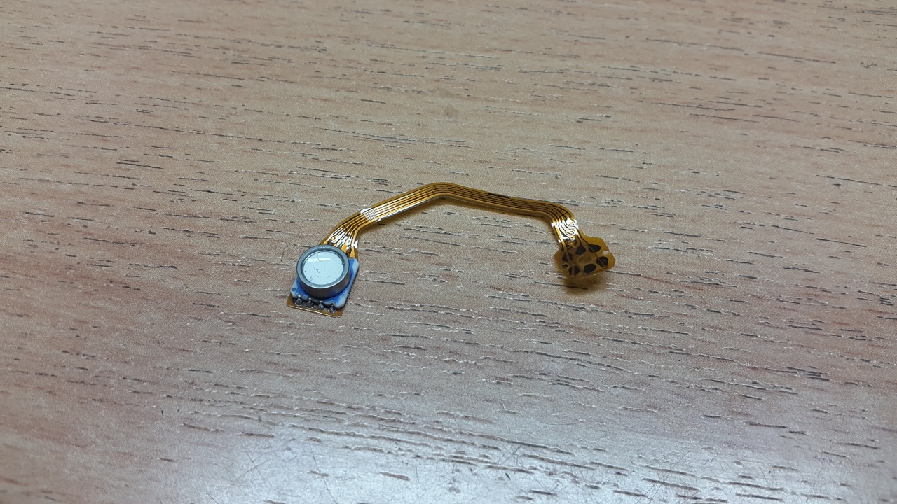

Обычно при некорректной эксплуатации прибора продавливают или повреждают уплотнители барометрического сенсора(маленькие резиновые кольца). Вода повреждает чип (в него интегрирован сенсор термометра) и барометр-альтимерт-термометр начинают жить своей жизнью или полностью отключаются. Прежняя стоимость замены сенсора составляла примерно 2500 р. Для наглядности сделал фото сенсора.

Узнать бы тип этого сенсора, подобные барометрические сенсоры не раз видел в магазинах с радиодеталями.

Финны особо не продают запчасти на свои часы. Плюс, если память не изменяет, для запуска этих часов после ошибки сенсоров требуется специальное оборудование с помощью которого осуществляется перекалибровка сенсоров.

Профессианально занимался ремонтом часов SUUNTO до 2018 года (тема SUUNTO была закрыта руководством сервиса). Хочу предостеречь от самостоятельного ремонта. Проблема может быть и не в сенсоре.
