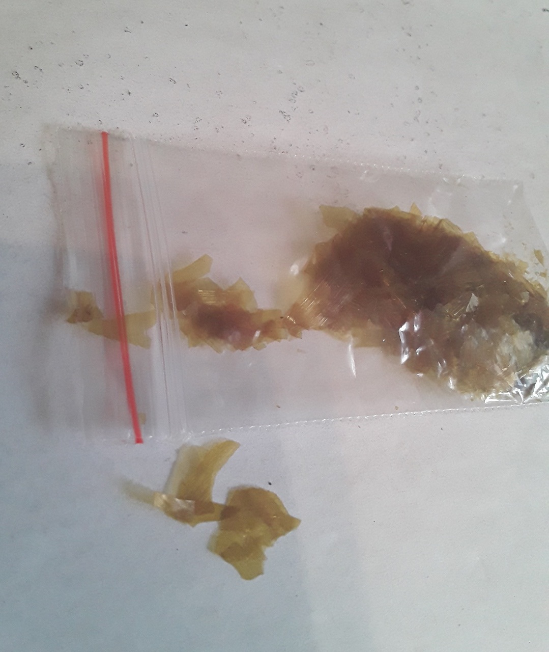

Добрый день, уважаемые форумчане!
Возник ещё вопрос по шеллаку. Покупал в своё время.
Шеллак в виде хлопьев. Фото. берёшь и он крошится. Он таким и должен быть?
Я подумал, чтобы превратить его в одну массу и откалывать по мере необходимости кусочки.
Набрал хлопьев, нагрел. Шеллак растёкся и прилип так, что оторвать его уже большая проблема.
Очень интересно узнать, шеллак идёт хлопьями или есть кусковой?
С хлопьями как-то несподручно. Или так и должно быть?
