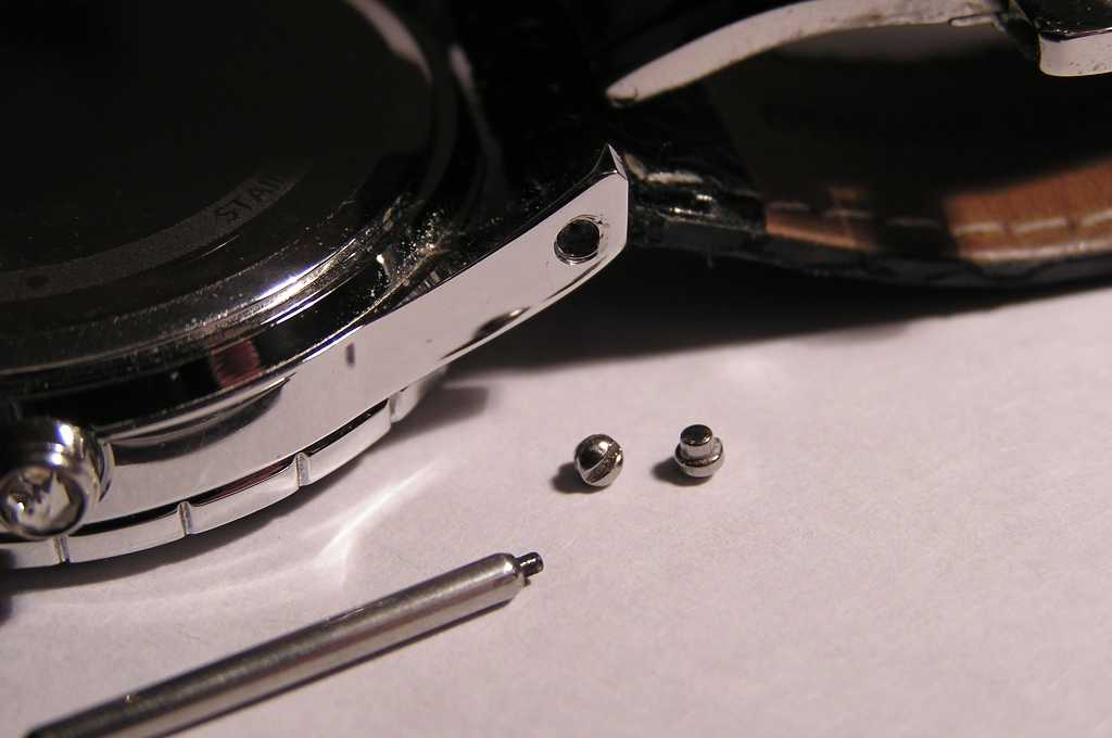

Всем добрый вечер!
Подскажите, пожалуйста, чем приклеить декоративную заглушку (на фото две штучки). Невозможно было вынуть шпильку изнутри, она такой же длины, что и расстояние между ушками.
Спасибо.

Она вообще-то не приклеивается, а должна навинчиваться на шпильку. Шпилька, естественно, должна быть специальная с резьбой, а не обычная с пружинкой.

Желательно вставить их в натяг , для уверенности еще супермоментом капнуть.
Надо было не жалеть эти душки , перекусить их и поставить обычные . Что каждыи раз , так , будете снимать ремень?

Их надо хорошо поставить, иначе от подпружиненных шпилек могут вылететь. В данном случае это просто декорация, причём не практичная

Да, я знаю, что есть такие шпильки. В данном случае это родная шпилька.
Сообщение от Trops Посмотреть сообщение
А "хорошо" это как? Локтайтом или есть что-то понадёжнее?

На фото виден конец оси-шпильки. Вот на него или в корпус часов и должна напрессовываться или впрессовываться заглушка. Определить куда - несложно.

Всем добрый вечер! Прошло много лет, а вопрос не рассосался, часы остались любимыми)))
Чем всё-таки можно приклеить декоративные винтики? Отверстия гладкие, без резьбы, винтики, соответственно, тоже. Из отверстий вычистил остатки клея. Шпильки установил нормальные, винтики не выдавят. Каким клеем стоит воспользоваться. Спасибо!

Секундным цианакрилатовым суперклеем.

Спасибо за совет! Приклеил, всё хорошо держится)
