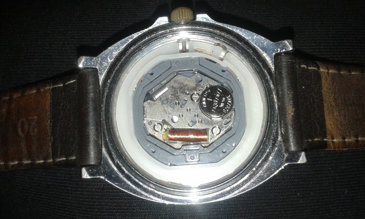

Народ помогите, не могу снять заводной вал часов Festina.
Заранее благодарен ответам.

Ищем на верхней пластине механизма надпись PUSH или PRESS со стрелкой - туда надо нажать иглой и одновременно вытянуть вал.
В том то и дело что не нашел ни надписи ни стрелок направления

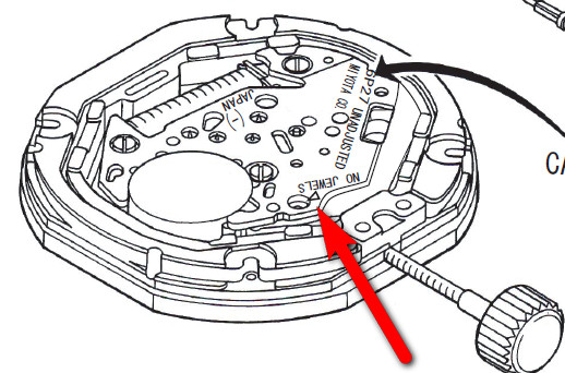

Сообщение от all2004han Посмотреть сообщение
плохо искали:
