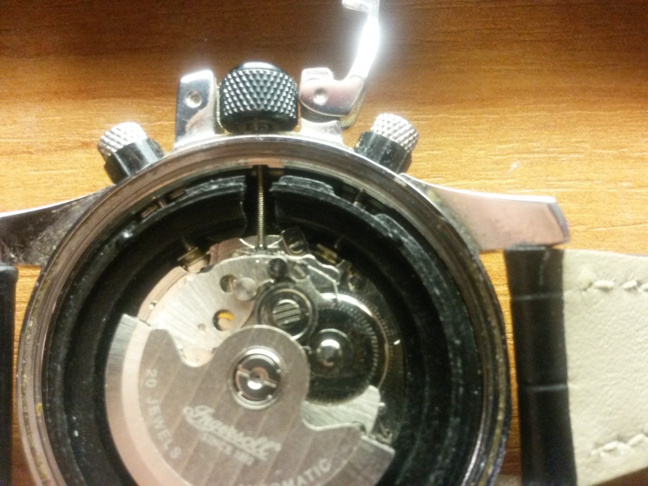

Часы Ingersoll Bison№12. Как на этом механизме снять заводной вал? Фото прилогаю. Прошу прощение за качество снимка.

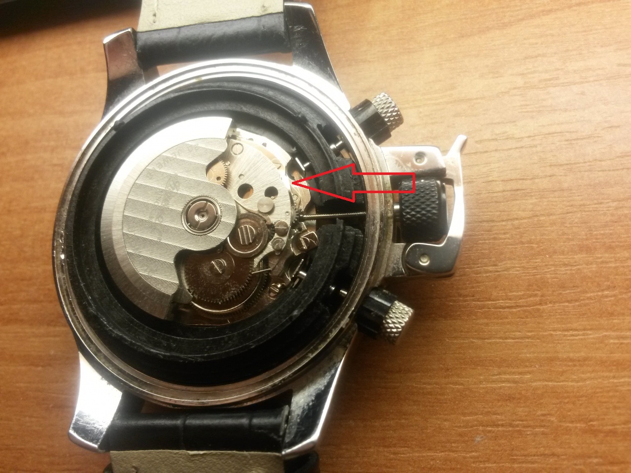

задвиньте вал до упора и в месте, показанном стрелкой, высунется рычаг с точкой, на которую нужно нажать

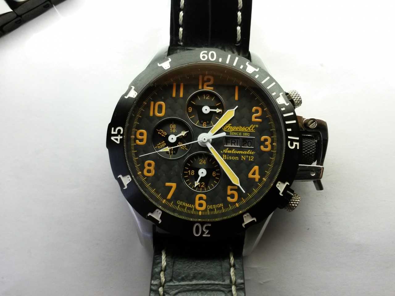

Спасибо. Удалил серый налет появившейся за несколько лет (вероятно от дешевго карбона)на внутренней поверхности стекла.

У меня точно такая же история была на Ориентах *** - на внутренней поверхности образовалась какая-то мутная пленка.. Удалил . Сам не знаю от чего, обычный цифер вроде, никакого карбона.. Предположил, что это испарения микроскопических частиц масла.

Маловато там масла для такого налета, имхо.
Скорее всего влага, которая попадала, конденсировалась на стекле.

частенько такой налет встречал на новых часах, которые никогда не носились, чаще - на кварцевых, а там масла как кот наплакал

Налет похож на графит. явно от карбона циферблата. Они и новые с таким пришли. Обращался к мастеру. А тут решил сам.
