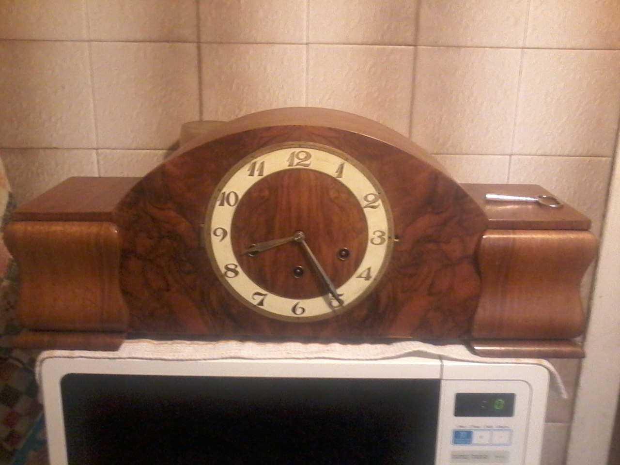

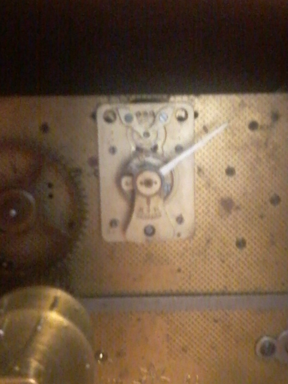

Добрый вечер! Помогите настроить часы JUNGHANS W200 каминные с четвертным боем. Отстают на 4-5 мин и как настроить бой если он сбился? Нажмите на изображение для увеличения

в четвертных механизмах есть автонастройка четвертного боя
через время правильность боя автоматически восстанавливается
по точности - у вас градусник почти полностью в минус сдвинут, неудивительно что они отстают

я не знаю что такое градусник! Подскажите это рычажок справа? Его вниз нужно опустить? На сколько?
начал немного бой западать хотя было всё ок и часы недавно с ремонта. Что там вообще за механизм такой интересный? Как он заводиться если останавливается?

4-5 мин - за какое время , вы забыли указать . Регулятор на мостике баланса - штырек где указатель + -. Или там S....F

4-5 минут за сутки, а на остальное ответ дать не смогу т.к. не разбираюсь!
