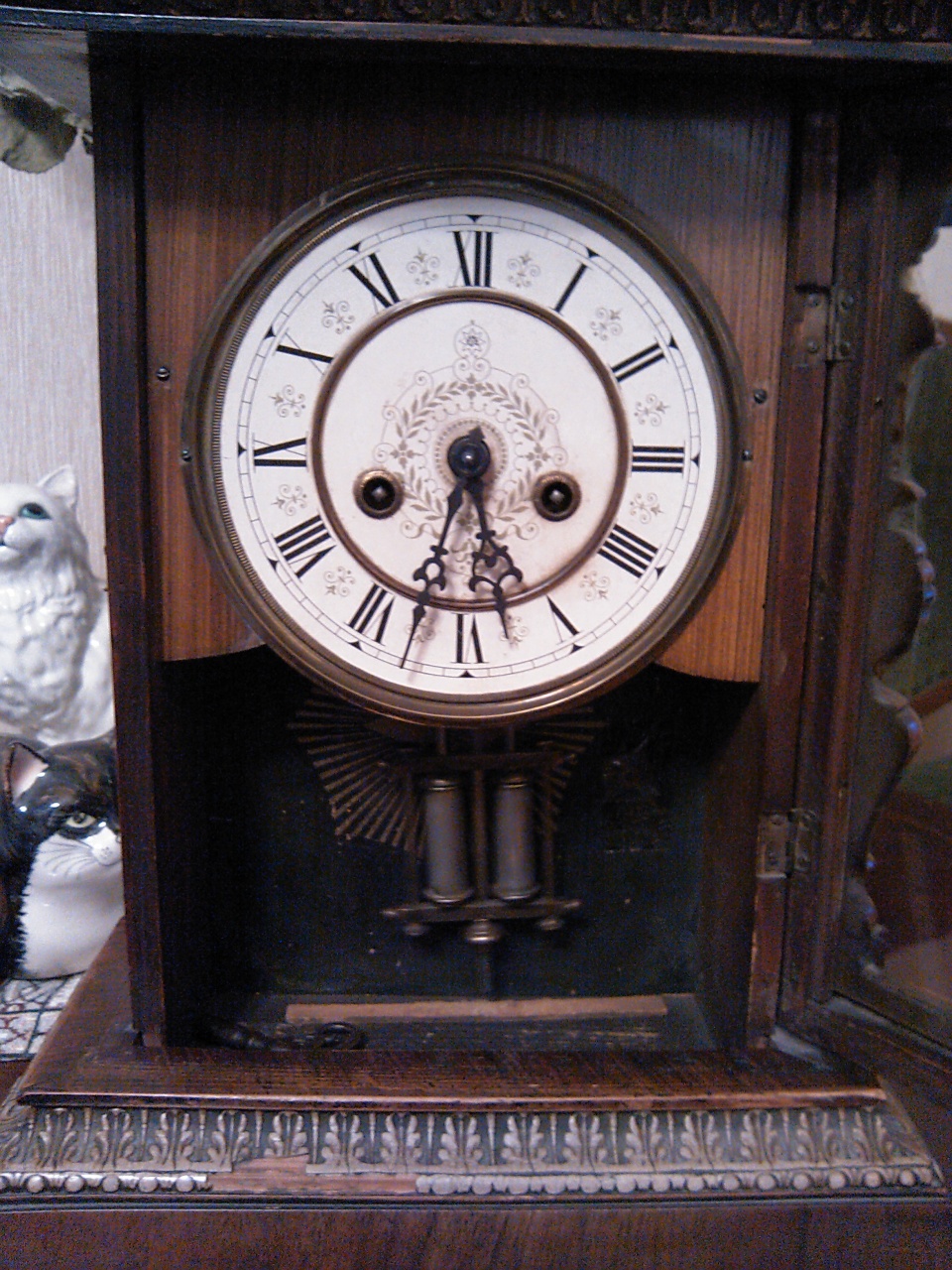

Доброго времени суток, Дамы и Господа!
Сегодня приехали с ебея настольные часы.

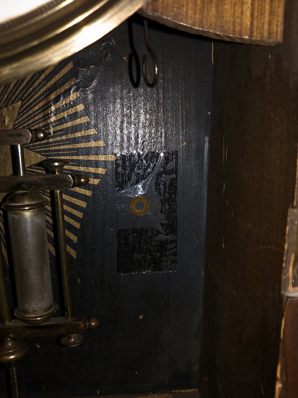

Проблема в том, что бой отстает на полчаса, т.е. в 17-00 они бьют 1 раз, а в 17-30 - 5 раз. Можно ли это как-то исправить дома? Доступа к механизму особо нет, дверцы сзади нет, как открыть не знаю.
Второй вопрос, на второй фотке продавец скотчем прикрепил какую-то деталь, что это может быть? Или это может быть вообще не от часов?
Третий вопрос, для чего в часах такая железная петелька, на второй фотке сверху видна?
И четвертый вопрос, где в Москве занимаются ремонтом/обслуживанием таких часов?
P.S. Ответы на 1 и 3 вопрос нашел сам тут: http://www.remont-chasow.narod.ru/instruktsii/

Здравствуйте!
По 2 вопросу. Надо смотреть часы, после этого будет понятно откуда эта шайба.
По 4 вопросу. Я могу помочь, пишите в личные.

Проблема во втором вопросе в том, что шайбу прилепили скотчем на корпус. Потом аккуратно оторвать скотч и не содрать при этом краску, может не получится.

На заднюю стенку бумагу Юнги наклеивали. Это ещё хуже. Следы от скотча попробуйте потом бензином снять.

Перед тем как отдирать скотч, нагрейте его феном. Теплый он проще отклеивается.

Третий вопрос:
Это репитер или стопор боя.
В первом случае, достаточно тянуть его, пока не совпадут стрелки и бой.
Во втором случае, при передвижке из одного положения в другое, может блокироваться либо механизм боя, либо молоток.
