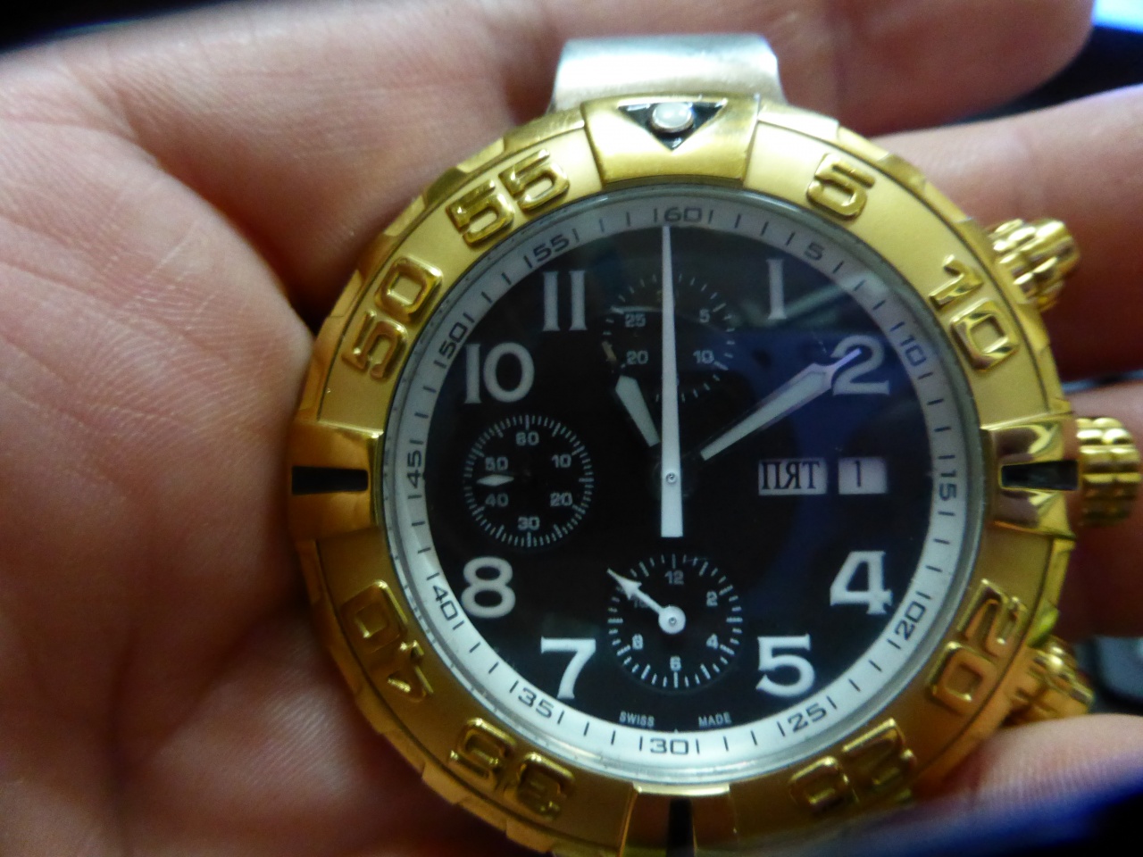

Уважаемые форумчане , после ремонта ЕТА 7750 нижняя (маленькая)часовая стрелка хронографа стала работать при выключенном хронографе, то есть постоянно как бы показывая второй часовой пояс . Механизм не лунник с чего бы ей так ? Что не так сделал мастер, как это исправить, стоит ли исправлять, или оставить как есть ? Повлияет ли в дальнейшем это на работу механизма в целом ?

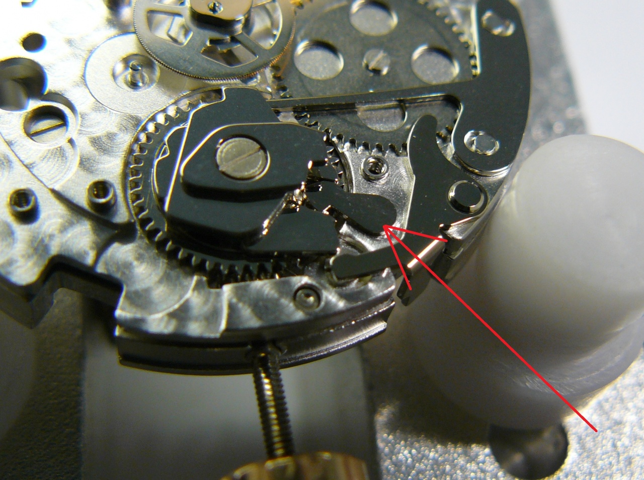

возможно он неправильно установил детали тормоза и сброса часового счетчика
за торможение отвечает пластиковый г-образный рычаг (несмотря на пластик, никогда не видел его сломанным)

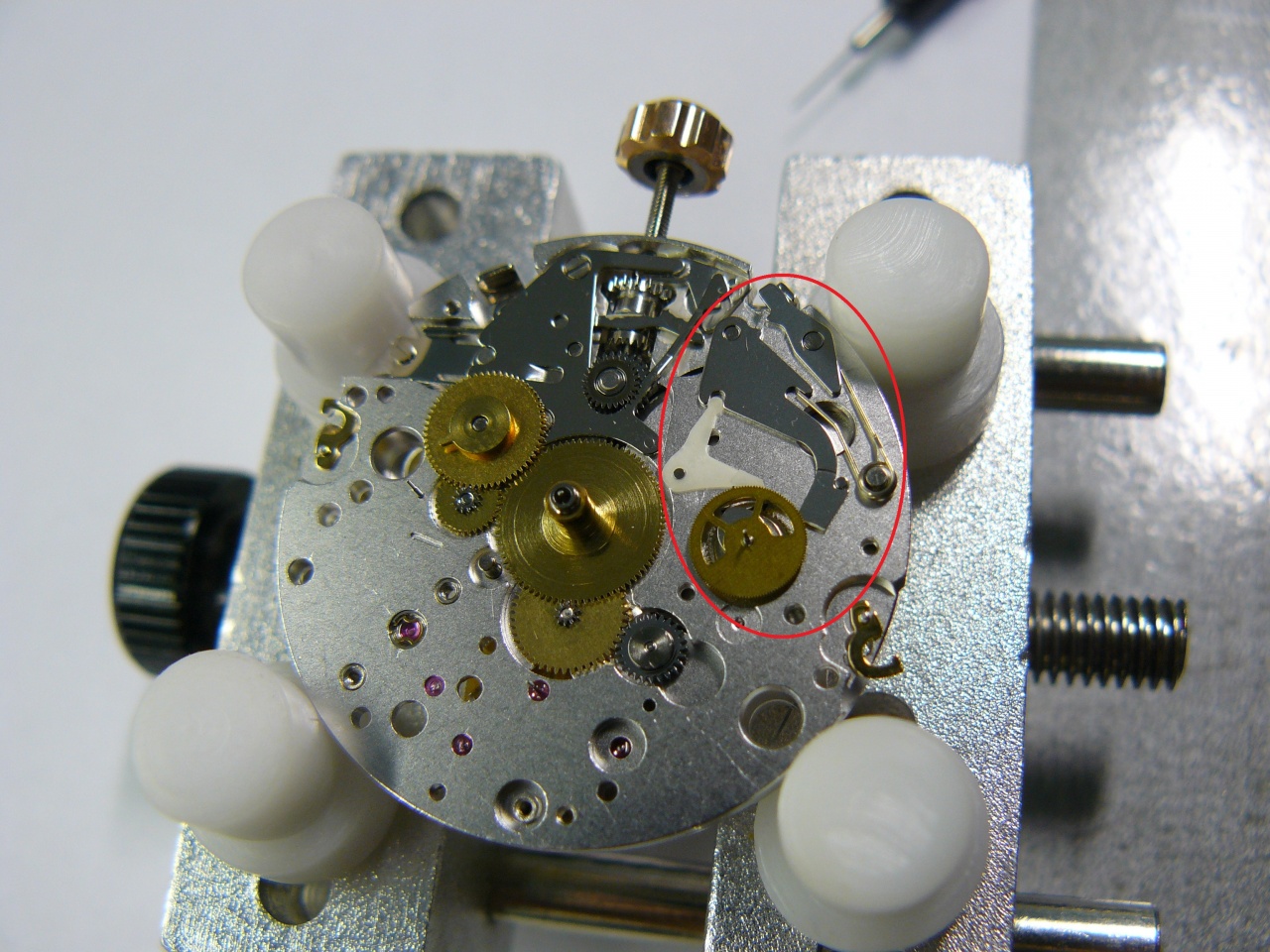

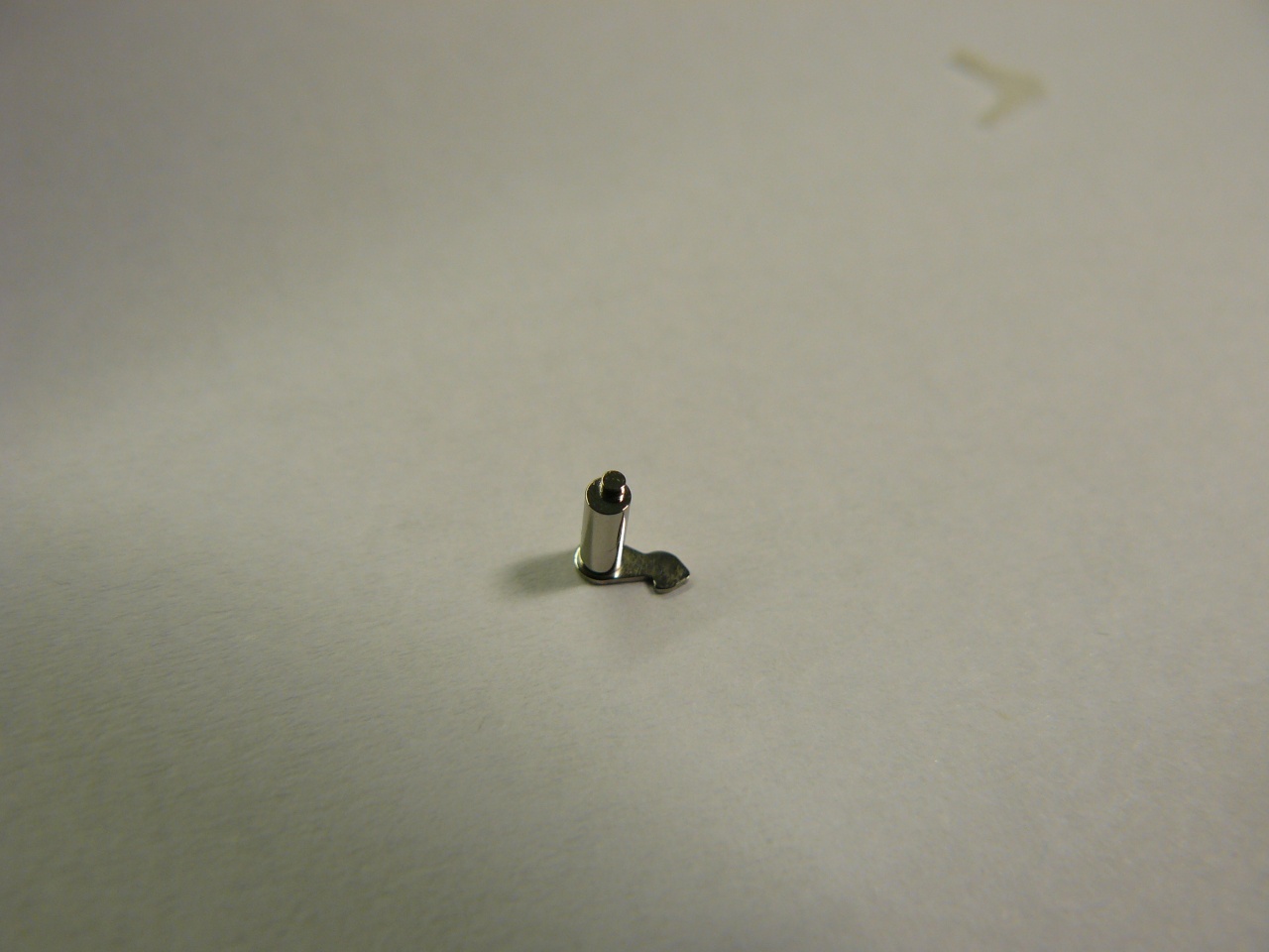

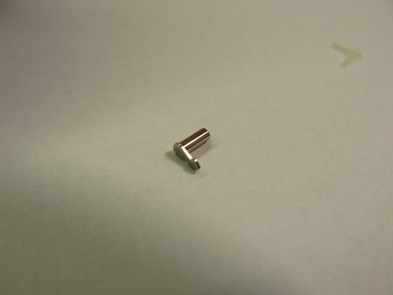

и еще, за переключение часового счетчика из режима "ход" в режим "стоп" отвечает эта деталь, взаимодействующая с кулачком управления
при сборке очень легко забыть ее поставить, а если мастер ленивый, то он мог просто забить на нее из-за неохоты снова разбирать собранный механизм
фото из моего архива
