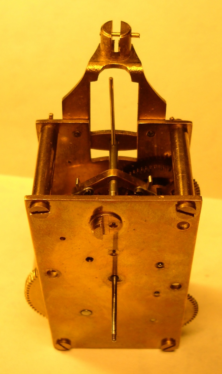

Здравствуйте!
Подскажите, пожалуйста, какая амплитуда должна быть у вертикально приваренного к оси анкерной вилки поводка при правильно отрегулированном механизме! Принесли в пакетике, разобран был до винтика, палеты вытащены...
Пока удалось добиться отклонения поводка на пару миллиметров при устойчивом ходе (без нити, маятника)

а как это может быть устойчивый ход без нити и маятника?
отклонение поводка и не должно быть большим, оно в районе 2-3 мм

Я имел ввиду в таком виде как на фото. 2-3 мм в каждую сторону от вертикали?

Сообщение от Алекс Посмотреть сообщение
без маятника - возможно
с маятником - меньше (2-3мм от края до края)
а маятник у вас есть?

Да, всё есть. Нить цела. А на сколько градусов должен поворачиваться маятник?

зависит от степени завода, около 360 градусов
в таких часах применяется ход Грахама, и при регулировке палет нужно соблюдать такое правило: когда один зуб сходит с плоскости импульса одной палеты, другой зуб должен приземляться на поверхность покоя другой палеты (а не на плоскость импульса)

Спуск в идеал вывел, все выработки устранил, но не идут. Такое впечатление что заводная пружина не даёт нужного момента даже при полном заводе, хотя достаточно жёсткая.
Кто сталкивался, если снять маятник и нить подвеса, правильно отрегулированные такие часы пойдут?

я бы игрался с высотой крепления вилочки на торсионе и глубиной зацепления анкерной скобы и колеса
максимальный КПД хода грахама достигается тогда, когда как один зуб сходит с плоскости импульса, другой падает на поверхность покоя максимально близко к грани плоскости импульса
палеты шлифованные и полированные? без выработок?
весь механизм должен быть тщательно вымыт, отверстия в платинах прочищены деревянной палочкой (зубочисткой), пружина в барабане тоже должна быть вымыта и смазана

Да, всё сделано.
И всё таки самовзводом они пойдут без торсиона, вилки и т.д.? Если это знать, намного проще мне регулировить.
