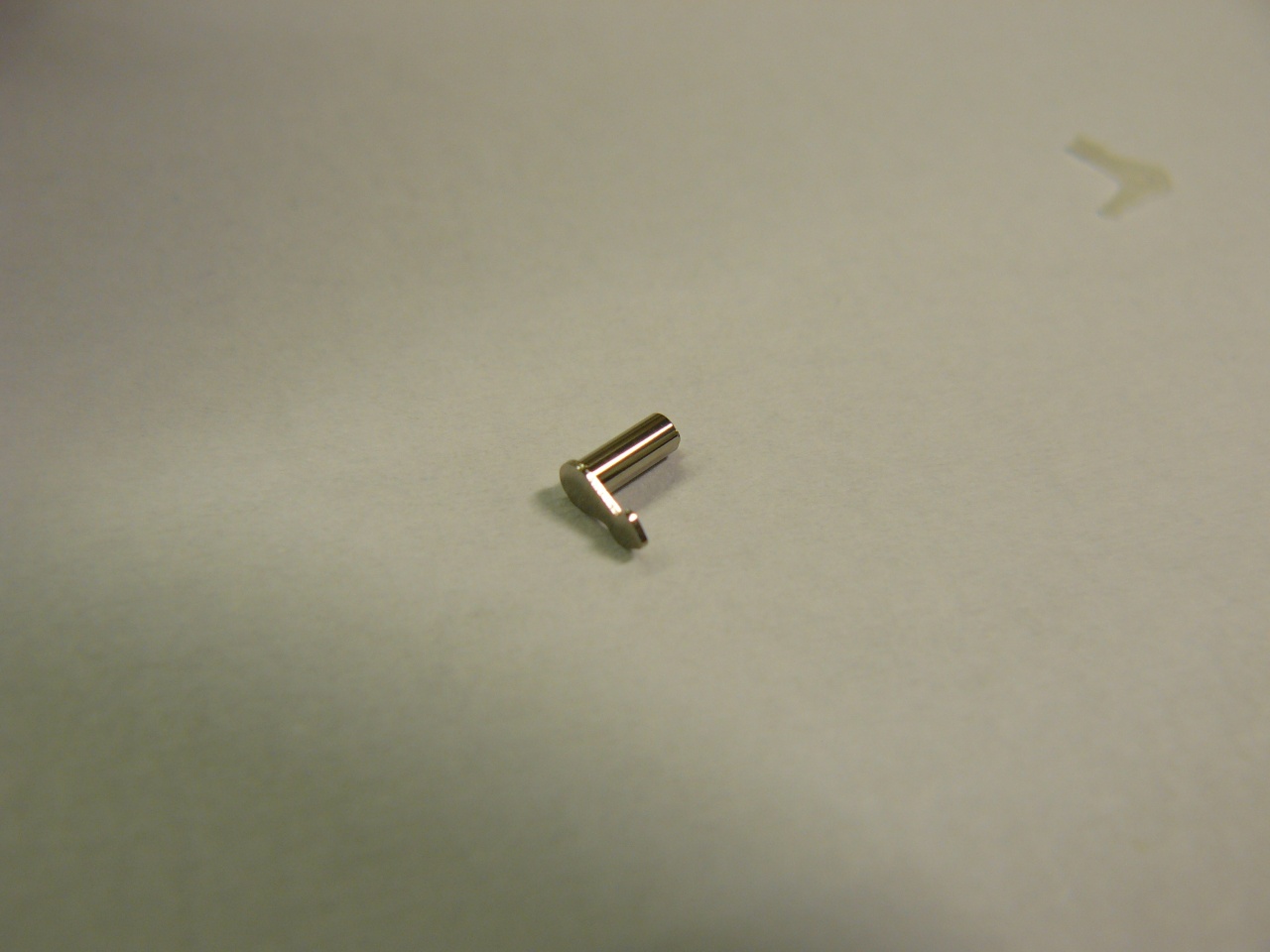

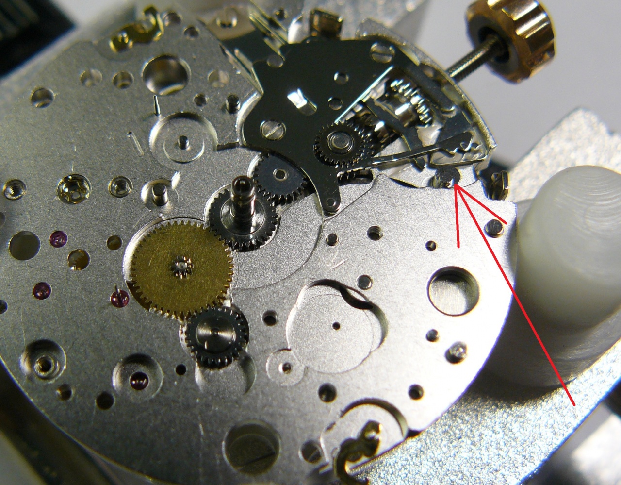

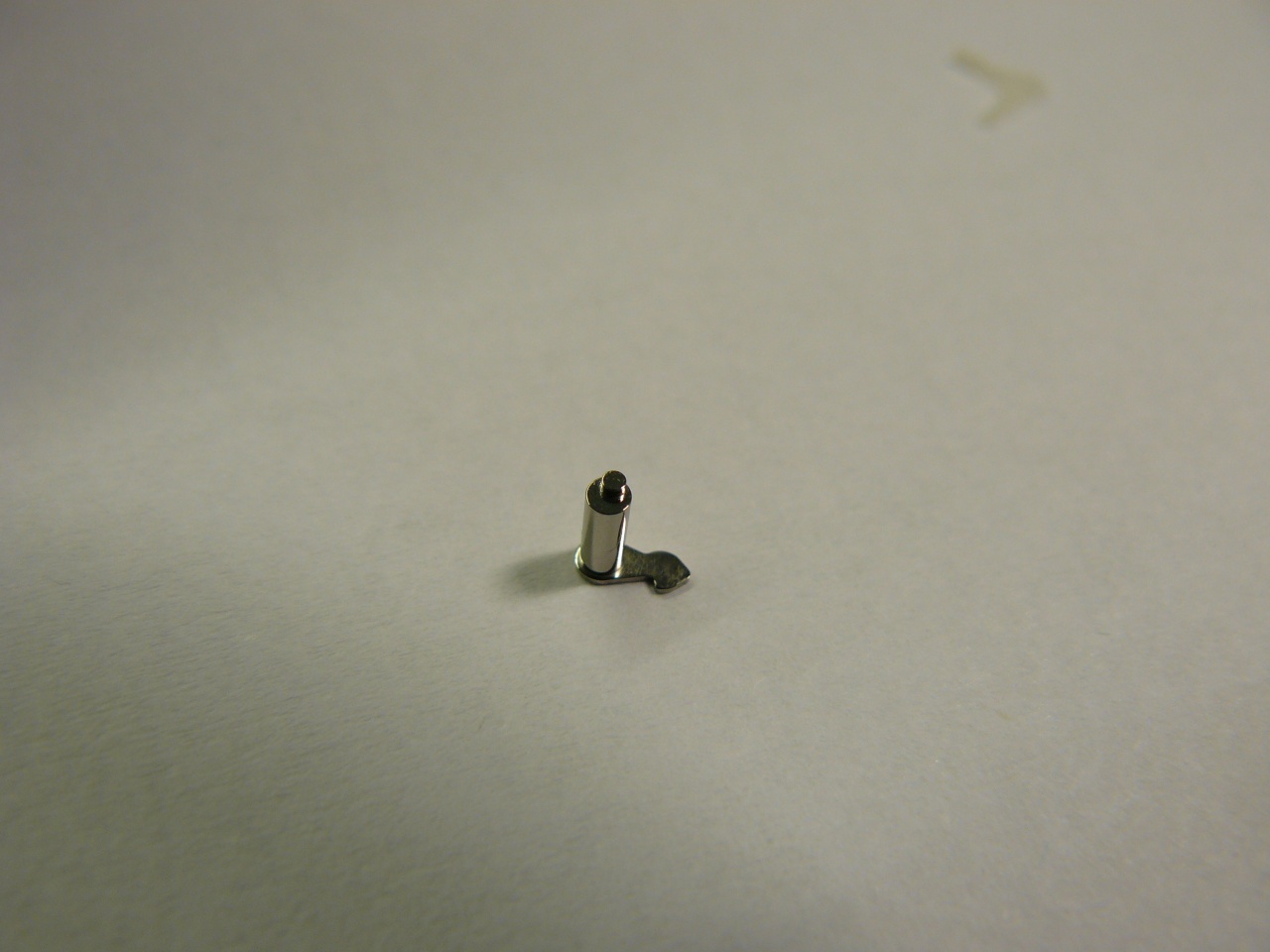

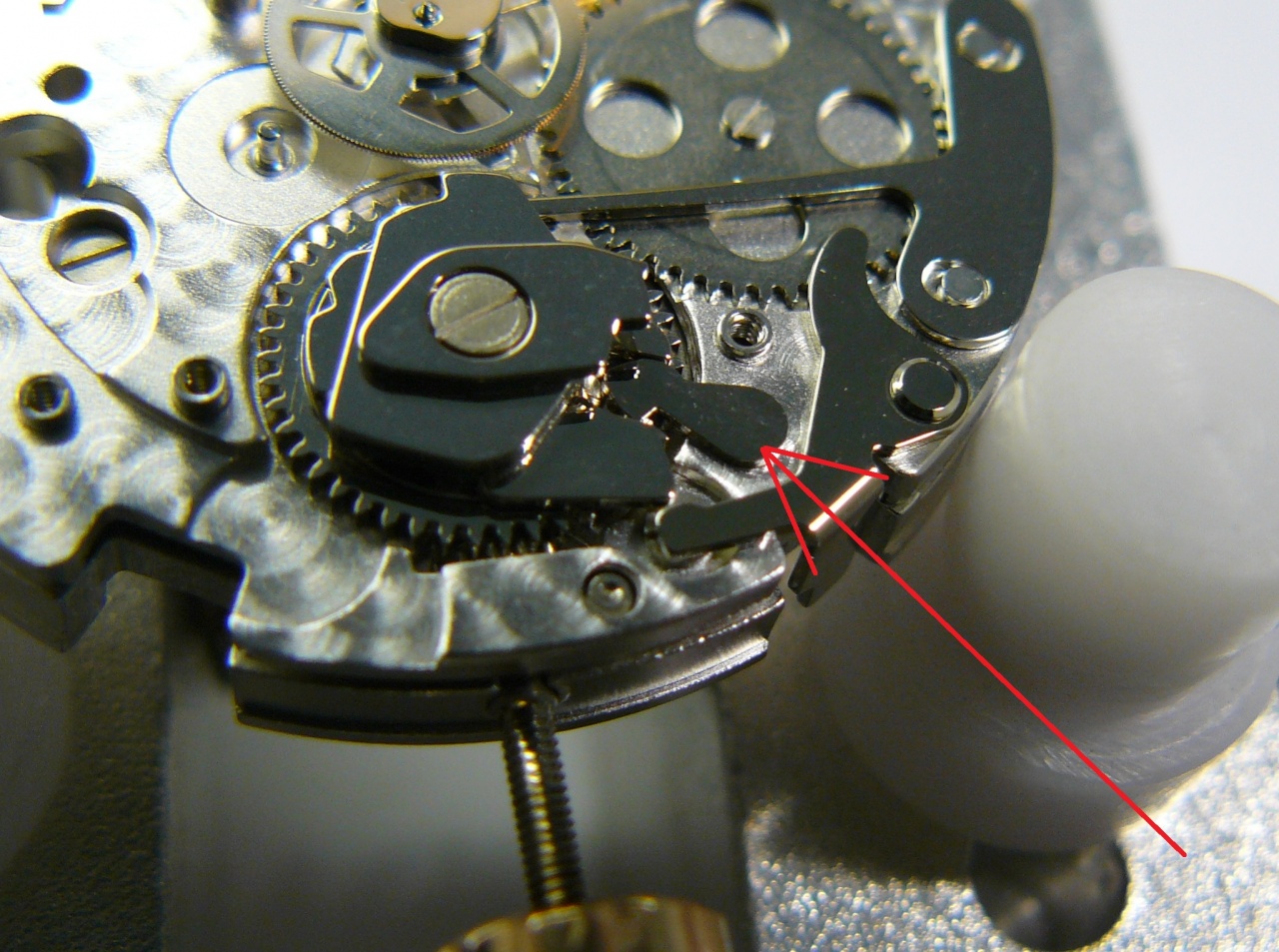

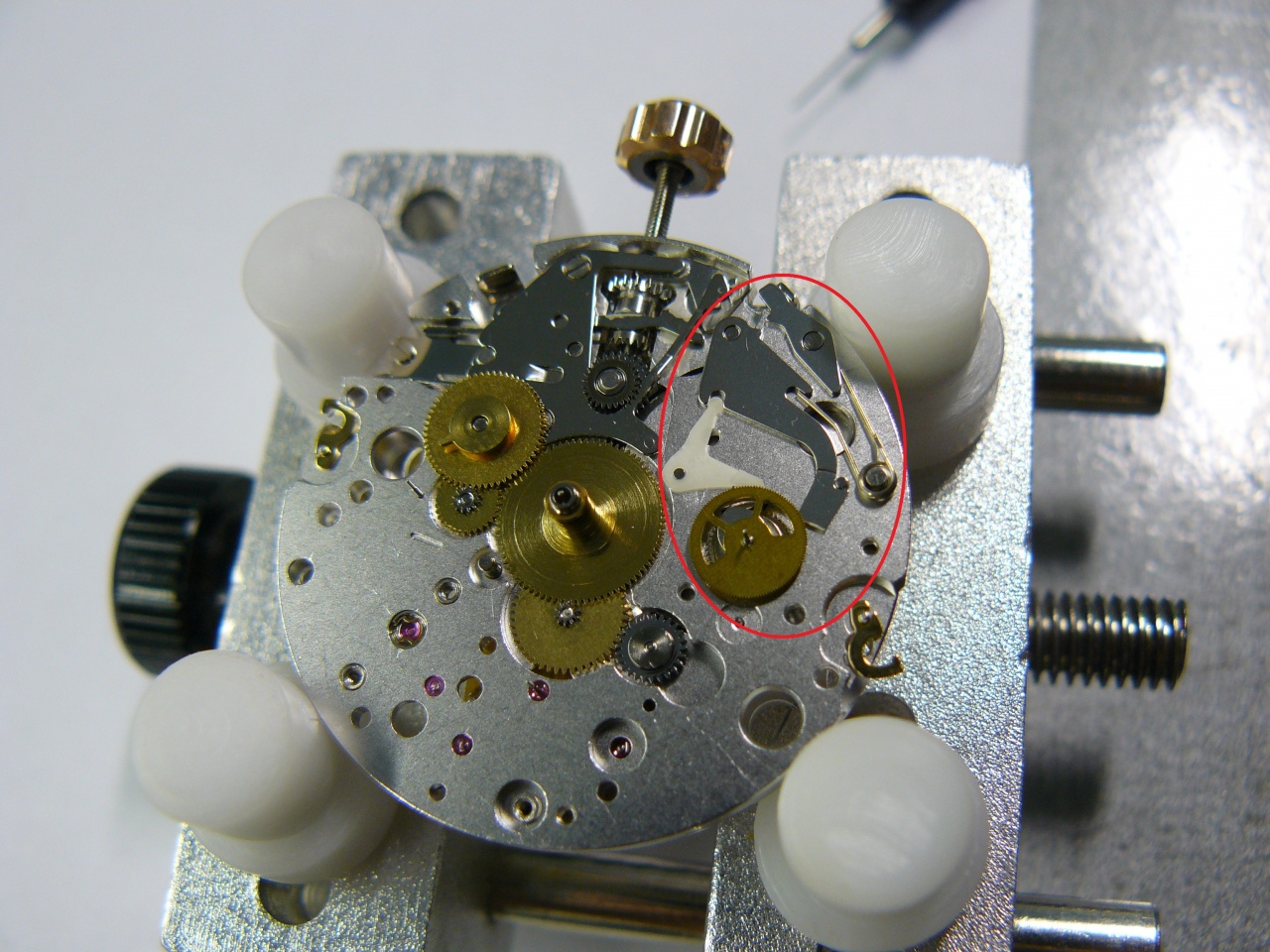

возможно он неправильно установил детали тормоза и сброса часового счетчика
за торможение отвечает пластиковый г-образный рычаг (несмотря на пластик, никогда не видел его сломанным)
Вложение 1353358
и еще, за переключение часового счетчика из режима "ход" в режим "стоп" отвечает эта деталь, взаимодействующая с кулачком управления
Вложение 1353351Вложение 1353352Вложение 1353353Вложение 1353356
при сборке очень легко забыть ее поставить, а если мастер ленивый, то он мог просто забить на нее из-за неохоты снова разбирать собранный механизм
фото из моего архива
