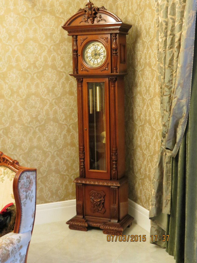

Здравствуйте! Подскажите как вытащить механизм Напольных часов с четвертным боем (по-моему Хермле), а то боюсь сломать. Хочу вытащить и отвести часовщику на обслуживание. Нажмите на изображение для увеличения

там возможно циферблат на четырех саморезах
снять стрелки, снять циферблат, посмотреть как закреплен механизм
перед этим обязательно снять гири и маятник

Хорошо попробую, а если часовая стрелка не снимется?

Лучше бы часовщик это сам сделал, потом ведь обратно ставить придется и настраивать. Обычно это делает сам мастер, который будет ремонтировать ваши часы. А если по делу: или вместе с циферблатом на себя или через заднюю стенку.

Да не выезжает он, а других просить не хочется!

Снимаете боковые щеки заглушки , там увидите по шурупу , которые фиксируют деревянную основу в пазах(салазках)
Открутите эти шурупы , снимете гири и маятник , и вытянете механизм через переднюю дверцу .

снимется, просто стягивайте ее, поворачивая при этом в обе стороны
